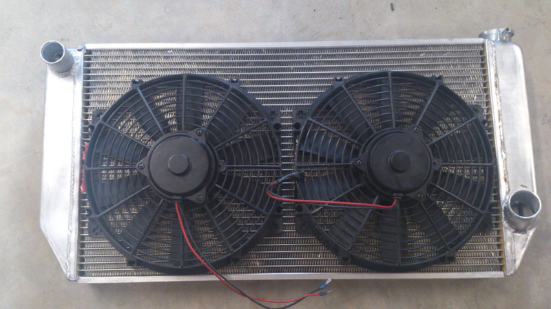

Ilku Kirjoitettu 8. Toukokuuta, 2013 Kirjoittaja Kirjoitettu 8. Toukokuuta, 2013 Nyt tarvis pikaisesti noita muovisia syylärin letin kiinnikkeitä (syylärin läpi). Mistään niitä ei saa tähän hätään Seinäjoelta. 8kpl tarvis sellaisia yli 10-15cm pitkiä kiinnikkeitä.
camaro82 Kirjoitettu 8. Toukokuuta, 2013 Kirjoitettu 8. Toukokuuta, 2013 Käviskö nää: http://www.biltema.fi/fi/Autoilu---MP/Autotarvikkeet/Viritys/Suorituskyky/Jaahdytyspuhaltimen-asennussarja-32319/
Ilku Kirjoitettu 8. Toukokuuta, 2013 Kirjoittaja Kirjoitettu 8. Toukokuuta, 2013 Käviskö nää: http://www.biltema.fi/fi/Autoilu---MP/Autotarvikkeet/Viritys/Suorituskyky/Jaahdytyspuhaltimen-asennussarja-32319/ Oletettavasti kävisi, elleivät ole aivan heikkoa tekoa. Noita ei vaan ole Seinäjoen Biltemassa ja tilaus kestää yli 2vk. Ehkä verkkokaupasta... jos jaksaa odottaa...
pantera Kirjoitettu 8. Toukokuuta, 2013 Kirjoitettu 8. Toukokuuta, 2013 vyrtiltä 3mm jenkatankoo ja tekee siitä sopivat
Ilku Kirjoitettu 8. Toukokuuta, 2013 Kirjoittaja Kirjoitettu 8. Toukokuuta, 2013 vyrtiltä 3mm jenkatankoo ja tekee siitä sopivat Ei kait tuonne metallista uskalla laittaa... Nuo muovisetkin jo epäilyttää, että hinkkaa kennon puhki.
Mopo305 Kirjoitettu 8. Toukokuuta, 2013 Kirjoitettu 8. Toukokuuta, 2013 Saatat olla oikeassa. Katselin eilen, että eipä tuo mitään tarvitse. Ainoastaan muutoksia keulalle ilman saantiin ja ehkä moottoriöljyn lauhduttimen siirron pois välijäähdyttimen ja syylärin välistä. Lisäksi etuletti saa lähteä. Näillä jutuilla pitäisi asian korjaantua. *clap*
rstuning Kirjoitettu 8. Toukokuuta, 2013 Kirjoitettu 8. Toukokuuta, 2013 Oletettavasti kävisi, elleivät ole aivan heikkoa tekoa. Noita ei vaan ole Seinäjoen Biltemassa ja tilaus kestää yli 2vk. Ehkä verkkokaupasta... jos jaksaa odottaa... Katto netistä löytyykö Vaasan Motonetistä mä mistää mitää tiedä...
Rale Kirjoitettu 8. Toukokuuta, 2013 Kirjoitettu 8. Toukokuuta, 2013 Ei kait tuonne metallista uskalla laittaa... Nuo muovisetkin jo epäilyttää, että hinkkaa kennon puhki. eikö nippusiteet hoida tuon homman mainiosti?? riittävän monta kun laitat..
Tapio.L. Kirjoitettu 10. Toukokuuta, 2013 Kirjoitettu 10. Toukokuuta, 2013 nippusiteet toimii hyvin, itsellä ollu 4 per flekti ja ei ongelmia
Ilku Kirjoitettu 13. Toukokuuta, 2013 Kirjoittaja Kirjoitettu 13. Toukokuuta, 2013 nippusiteet toimii hyvin, itsellä ollu 4 per flekti ja ei ongelmia Juu, kävi tuo jo itelläkin mielessä. No JKL:än Biltemasta löytyi asennussarjat leteille... Kiitokset Cujolle. Homma etenee...
Ilku Kirjoitettu 21. Toukokuuta, 2013 Kirjoittaja Kirjoitettu 21. Toukokuuta, 2013 Hieman on asennukset jääny vaiheeseen... Saa nähdä, miten uusi syyläri sopii letteineen. Uusi syyläri on kuitenkin 4cm paksumpi. Joutuuko vielä muuttamaan välijäähdyttimeltä tulevaa ahtoputkea eri asentoon. Josko tänään saisi jotain taas aikaiseksi.
NymiS Kirjoitettu 21. Toukokuuta, 2013 Kirjoitettu 21. Toukokuuta, 2013 Komee syylari Vielä kun teet flekteille "tuulitunnelin" niin avot
Puuhis Kirjoitettu 21. Toukokuuta, 2013 Kirjoitettu 21. Toukokuuta, 2013 Hieman on asennukset jääny vaiheeseen... Saa nähdä, miten uusi syyläri sopii letteineen. Uusi syyläri on kuitenkin 4cm paksumpi. Joutuuko vielä muuttamaan välijäähdyttimeltä tulevaa ahtoputkea eri asentoon. Josko tänään saisi jotain taas aikaiseksi. Milläs noi flektit kiinnität ? Edit: Olikin juttua jo kiinnityksestä aikaisemmin.
Ilku Kirjoitettu 22. Toukokuuta, 2013 Kirjoittaja Kirjoitettu 22. Toukokuuta, 2013 Milläs noi flektit kiinnität ? Edit: Olikin juttua jo kiinnityksestä aikaisemmin. Juu näillä ne tuli kiinni: http://www.biltema.fi/fi/Autoilu---MP/Autotarvikkeet/Viritys/Suorituskyky/Jaahdytyspuhaltimen-asennussarja-32319/ Aika hyvin pysyy, kun sarjassa on noi jouset vaimentamassa tärinää ja pienet varmistukset laitan lisäksi vanhoista kiinnikkeistä kaiken varalle toiselle puolelle.

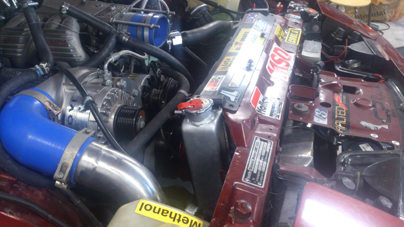

Ilku Kirjoitettu 12. Kesäkuuta, 2013 Kirjoittaja Kirjoitettu 12. Kesäkuuta, 2013 Jotain pientä taas tapahtui tallissa... Ovi saatu säätöihin ja ovipaffit kasattu sekä uusi Griffin -syyläri paikoillaan (huom! nykyään samassa kulmassa välijäähdyttimen kanssa =). Jotain hipo-osia myös asennettu. Vielä hienosäätöä tuon ylämuovin kanssa ja pääsee asentelemaan laatikon lauhdutinta ja kasaamaan konetta. Sitten vesi-/metkuruisku ja mittareiden asennusta. Öljynvaihto jne. Ehkä tälle kesää pitää tuo katsastaakin.

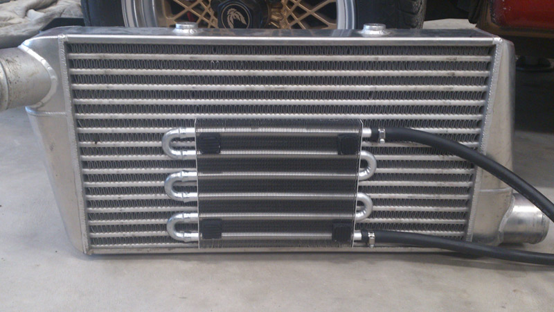

Ilku Kirjoitettu 17. Kesäkuuta, 2013 Kirjoittaja Kirjoitettu 17. Kesäkuuta, 2013 Tuli viime viikolla pyörittyä vähän vaihteeksi tallissakin. Taas olis yksi "lauhdutin" asennettuna.
