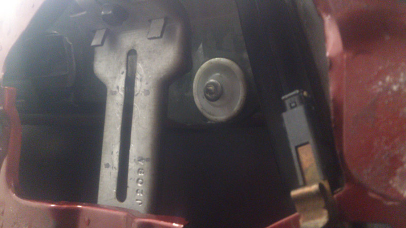

Ilku Kirjoitettu 17. Huhtikuuta, 2013 Kirjoittaja Kirjoitettu 17. Huhtikuuta, 2013 Tuo muoviosa kuulunee kiinni tuohon pyöreään osaan, joka menee lasin läpi? Miten se ohjaa tuota lasia? Nyt tuo lasi nousee etureunasta liian ylös ja ovi ei mene kunnolla kiinni.

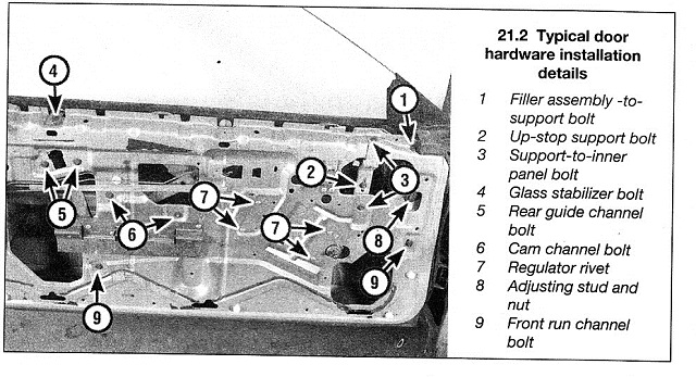

camaro82 Kirjoitettu 17. Huhtikuuta, 2013 Kirjoitettu 17. Huhtikuuta, 2013 Toivottavasti näistä kuvista olis apua
Ilku Kirjoitettu 18. Huhtikuuta, 2013 Kirjoittaja Kirjoitettu 18. Huhtikuuta, 2013 Juu, kiitos oven säätökuvista. Noista kuvista ei vaan selvinny tuon valkoisen muovionaleen merkitystä (lienee ylätoppari). Vielä kun jostain löytyisi tuollainen valkoinen onales, joka on rikki. Luultavasti se on tärkeä. Mistähän tommosen ehjän löytäisi? Onko jollain ylimääräisenä kuskin oven puoleinen mekanismi, voisin ostaa pois?
Rale Kirjoitettu 18. Huhtikuuta, 2013 Kirjoitettu 18. Huhtikuuta, 2013 Tuo muoviosa kuulunee kiinni tuohon pyöreään osaan, joka menee lasin läpi? Miten se ohjaa tuota lasia? Nyt tuo lasi nousee etureunasta liian ylös ja ovi ei mene kunnolla kiinni. nuo pyöreät muoviosat pitää lasia kiinni kiskoissa. nuo kulma muoviosat muistaakseni pitävät lasin linjassa, viimesyksynä purin tuollaiset mekanismit. tarkistan huomenna tallilla jäikö noita muoviosia talteen.
NymiS Kirjoitettu 18. Huhtikuuta, 2013 Kirjoitettu 18. Huhtikuuta, 2013 Juu, kiitos oven säätökuvista. Noista kuvista ei vaan selvinny tuon valkoisen muovionaleen merkitystä (lienee ylätoppari). Vielä kun jostain löytyisi tuollainen valkoinen onales, joka on rikki. Luultavasti se on tärkeä. Mistähän tommosen ehjän löytäisi? Onko jollain ylimääräisenä kuskin oven puoleinen mekanismi, voisin ostaa pois? Kysäseppäs SouthWest Tradesta Hämeenlinnasta jos olis purkuautossa ehjää.
Ilku Kirjoitettu 19. Huhtikuuta, 2013 Kirjoittaja Kirjoitettu 19. Huhtikuuta, 2013 nuo pyöreät muoviosat pitää lasia kiinni kiskoissa. nuo kulma muoviosat muistaakseni pitävät lasin linjassa, viimesyksynä purin tuollaiset mekanismit. tarkistan huomenna tallilla jäikö noita muoviosia talteen. Nimenomaan tuo lasi ei pysy linjassa. Tsekkaappas tilanne, että löytyykö. Yksi jo riittäisi...
Rale Kirjoitettu 19. Huhtikuuta, 2013 Kirjoitettu 19. Huhtikuuta, 2013 Aloin ihmettelemään tuota kuskin ovea, kun se ei mene kunnolla kiinni (pitää paiskoa). Lasin alareunassa on kiinni tämmönen valkoinen muovinpalanen, joka ohjaa ymmärtääkseni lasin kulkua kiskoissa. Nyt tuo muovi on haljennu ja sen puoliskaa ei löydy mistään. Miten tuon kuuluisi olla tuola kiinni? Olisko jollain tämmösiä ylimääräisiä, vai saako noita jostain? tuo puuttuva puolikas on sun lasissa kiinni, aivan etuosassa alhaalla. tarkistin tänää talleilla omista laseista. löytyy 2 ylimääräistä, saat ne postikulujen hinnalla. molemmissa on tosin pieni hiushalkeaman alku.
Ilku Kirjoitettu 22. Huhtikuuta, 2013 Kirjoittaja Kirjoitettu 22. Huhtikuuta, 2013 tuo puuttuva puolikas on sun lasissa kiinni, aivan etuosassa alhaalla. tarkistin tänää talleilla omista laseista. löytyy 2 ylimääräistä, saat ne postikulujen hinnalla. molemmissa on tosin pieni hiushalkeaman alku. Hieno homma. Laitan osoitteeni sulle privana. Kiitokset.

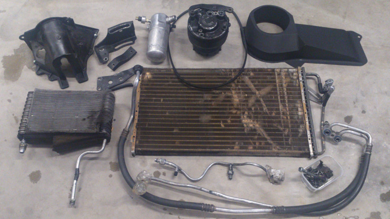

Ilku Kirjoitettu 3. Toukokuuta, 2013 Kirjoittaja Kirjoitettu 3. Toukokuuta, 2013 Eilen vietin taas hetkisen tallin puolella ja tulosta alkoi näkymään. Kylläpä tuola pellin alla onkin paljon turhaa rojua... Oikeassa yläkulmassa uusi lämppärin kotelo. Kuvasta puuttuu vielä tulipellistä irrottamatta oleva höyrystimen alapuolinen muovikotelo. Öljyäkin meni pitkin tallin lattiaa. Huom! huonokuntoisen näköinen lauhdutin (ehjä kuitenkin ja toimiva).

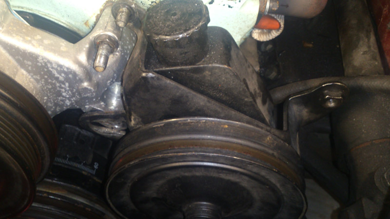

Ilku Kirjoitettu 3. Toukokuuta, 2013 Kirjoittaja Kirjoitettu 3. Toukokuuta, 2013 Mitenkähän tuo ohjaustehostin kannattaa laittaa nyt sitten kiinni, kun tuossa omassa ei ole enää alkuperäiset raudat tallella? Kolmesta pisteestä varmaankin... ettei repee. Lähinnä kuvan oikean puoleisin kiinnike, kun sen kohta muuttuu remmiä kiristettäessä. Lohkoon vissiin kiinni säädettävällä raudalla? Huom! Ottipas hyvin hapettumaa tuo uusi alumiinivesipumppu.

z 28 jari Kirjoitettu 4. Toukokuuta, 2013 Kirjoitettu 4. Toukokuuta, 2013 Mitenkähän tuo ohjaustehostin kannattaa laittaa nyt sitten kiinni, kun tuossa omassa ei ole enää alkuperäiset raudat tallella? Kolmesta pisteestä varmaankin... ettei repee. Lähinnä kuvan oikean puoleisin kiinnike, kun sen kohta muuttuu remmiä kiristettäessä. Lohkoon vissiin kiinni säädettävällä raudalla? Mulla on ainakin pelittänyt ilman ongelmia viimeiset kuusivuotta juurikin kuvanmukaisella kiinnityksellä.
