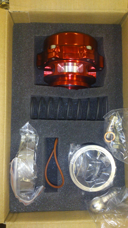

Ilku Kirjoitettu 30. Marraskuuta, 2012 Kirjoittaja Kirjoitettu 30. Marraskuuta, 2012 Lisää viripalikkaa tilattu. Ens kuussa kenties taas lisää tilausta.
Ilku Kirjoitettu 5. Joulukuuta, 2012 Kirjoittaja Kirjoitettu 5. Joulukuuta, 2012 Jotain pientä taas...
