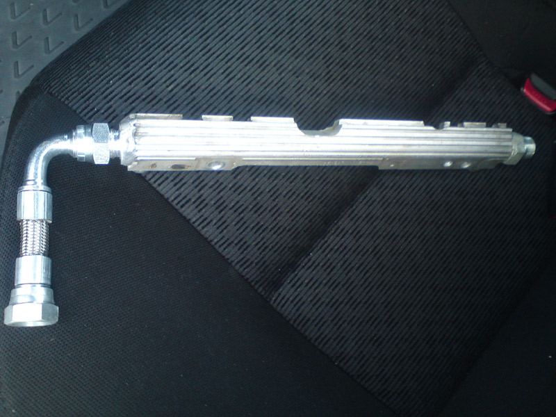

Ilku Kirjoitettu 30. Heinäkuuta, 2012 Kirjoittaja Kirjoitettu 30. Heinäkuuta, 2012 Ja syystä että ? Mulla Optima toiminut jo vuosia ja toista merkkiä en edes harkitse. Exide oli kerran ja se oli viimeisen kerran = vuoden kesti. Mulla oli kans noita Exidejä, mutta aina sai hakea kesän jälkeen uuden takuuseen. Kyllästyin siihen ja ostin Optiman... saattaa olla, että tuo laturi ei ole aivan kunnossa, kun näitä akkuja menee tiuhaan tahtiin... Uutta "alumiinibillettiosaa" odottelen täs sorvarilta, että saa taas kasata moottorin toimintaan... josko loppuisi bensavuoto,

Ilku Kirjoitettu 8. Elokuuta, 2012 Kirjoittaja Kirjoitettu 8. Elokuuta, 2012 Meni sitten samaan putkeen käyttöautostakin akku (johan se kestikin 1,5v), alkaa nämä akut olemaan aika huonoa kamaa... Edelleen odottellen sorvarilta fuelrailia ja uutta pitävää sorvattua/hitsattua lähtöä siihen... sais vaan pian kasaan tuon romun, ennenkuin taas loppuu into.
Ilku Kirjoitettu 17. Elokuuta, 2012 Kirjoittaja Kirjoitettu 17. Elokuuta, 2012 Eipä ole fuelrailia näkynyt... ajelut jää siis vähemmälle tälle vuotta. No, ensi talvena uudet kujeet. Akun kanssakin on ongelmaa takuun suhteen. Myyjä yritti sovitella ja ehdotti alennusta jostain tavarasta, mitä ostaisin heiltä. Väitti samalla, että tuossa Optiman akussa on vain vuoden takuu ja että takuu homma kestää ainakin 1,5kk... ihme hommaa... tietääkseni Optimalla on kahden vuoden takuu?! Sanoin, että laita se nyt vaan sinne maahantuojalle menemään. Mitäs myivät mulle 2006 vuoden optiman uutena 2010 (pääsin tästäkin mainitsemaan). Olis pitäny ostaa kunnon akkuliikkeestä akku.

Ilku Kirjoitettu 20. Elokuuta, 2012 Kirjoittaja Kirjoitettu 20. Elokuuta, 2012 No mä tykkään tehdä kaikki itse (tai teettää jollakin). Tänään saan kyseisen kiskon. Pääsen siis kasaamaan taas konetta. Eipä tässä ole ollut kovin kiire, kun rahatkin auton suhteen alkaa olla lopussa...

Ilku Kirjoitettu 21. Elokuuta, 2012 Kirjoittaja Kirjoitettu 21. Elokuuta, 2012 No niin... kauan odotettu FuelRail saapui taas kotia. Hyvältä näyttää... ei pitäisi enää vuotaa... josko tuon mosan saisi taas kasaan jollain aikavälillä.

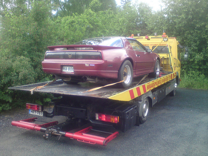

Ilku Kirjoitettu 21. Elokuuta, 2012 Kirjoittaja Kirjoitettu 21. Elokuuta, 2012 Kuva viimeiseltä penkitysreissulta:
