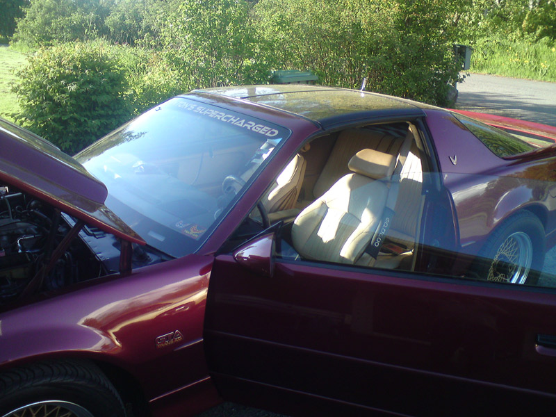

Ilku Kirjoitettu 7. Kesäkuuta, 2012 Kirjoittaja Kirjoitettu 7. Kesäkuuta, 2012 Auto olis sitten rakentelun osalta VALMIS (taas hetkeksi).
