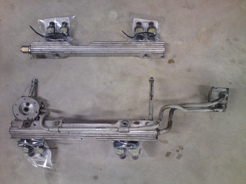

Ilku Kirjoitettu 1. Maaliskuuta, 2012 Kirjoittaja Kirjoitettu 1. Maaliskuuta, 2012 Bensakiskot tulee nyt sitten työnalle (pitää tehdä itte, kun ei saanut ihan valmiita) ja samalla vaihdetaan tehokkaampi ja kevyemmin pyörivä alumiininen vesipumppu (testien mukaan n. 5hv:tä lisätehoa) ja lisäksi tulee kokonaan uudet bensalinjat konetilaan... Vanha bensapumppu ja regu vaihtaa myös omistajaa.

Blower Kirjoitettu 3. Maaliskuuta, 2012 Kirjoitettu 3. Maaliskuuta, 2012 Onko -87 ja -92 mallisissa bensakiskoissa muuta eroa kuin uudemmassa ei ole lähtöä kylmäsuuttimelle? Varmaan molemmissa on sama kuristus tuloputken liitymiskohdassa apumiehen puoleiseen bensakiskoon? Tosta linkistä löytyy melkoisen häijy turbo TPI: http://www.gmhightechperformance.com/features/0707gm_1992_pontiac_firebird_formula_350/index.html Ja tuon linkin viimeisessä postauksessa sama heppu väittää, että bensalinjoihin ei ole koskettu. Suuttimet ja pumppu on vaihdettu, pumpun jännitettä ja bensanpainetta on nostettu. http://www.thirdgen.org/techboard/power-adder/358537-how-much-hp-stock.html Lopputulos n. 600 takapyöräheppaa ja vartilla 10.7
pile Kirjoitettu 4. Maaliskuuta, 2012 Kirjoitettu 4. Maaliskuuta, 2012 Onko -87 ja -92 mallisissa bensakiskoissa muuta eroa kuin uudemmassa ei ole lähtöä kylmäsuuttimelle? Varmaan molemmissa on sama kuristus tuloputken liitymiskohdassa apumiehen puoleiseen bensakiskoon? Tosta linkistä löytyy melkoisen häijy turbo TPI: http://www.gmhightechperformance.com/features/0707gm_1992_pontiac_firebird_formula_350/index.html Ja tuon linkin viimeisessä postauksessa sama heppu väittää, että bensalinjoihin ei ole koskettu. Suuttimet ja pumppu on vaihdettu, pumpun jännitettä ja bensanpainetta on nostettu. http://www.thirdgen.org/techboard/power-adder/358537-how-much-hp-stock.html Lopputulos n. 600 takapyöräheppaa ja vartilla 10.7 en tierä onko samat linjat ,enkä rupia nuosta tehoista vänkäämään. mutta itse avarrin noi linjat ja putkiston niin ei ole ollut pensansaannin kans(-89 gta) ongelmaa vähän isommilla tehoillakaan. mielestäni tuo kiskojen ja putkien avarrus on ensisiaisen tärkeää tehdä ennnekuin laihalle päässyt seos tekee tuhoja.
Blower Kirjoitettu 4. Maaliskuuta, 2012 Kirjoitettu 4. Maaliskuuta, 2012 Ei kenelläkään sattuisi olemaan irrallaan mapillisen tpi:n bensakiskoja että vois katsoa löytyykö kuristuksia?
Ilku Kirjoitettu 6. Maaliskuuta, 2012 Kirjoittaja Kirjoitettu 6. Maaliskuuta, 2012 Ei kenelläkään sattuisi olemaan irrallaan mapillisen tpi:n bensakiskoja että vois katsoa löytyykö kuristuksia? Mulla on ja ne ovatkin jo työnalla. En tiedä paljonko on kuristuskohtia, mutta kaikki otetaan auki. Silmämääräisesti ei 8 mm pienempiä reikiä ole (taitaa olla tuo bensalinja samaa kokoa suuurinpiirtein sisältä, en tullut mitanneeksi). O-renkaat liitoksissa on mittaamatta ja ne varmaan verottaa jonkin verran. Toki pari kohtaa on vielä avaamatta konehuoneen puolelta... Mutta suurempana "ongelmana" taitaa olla noiden kuristuskohtien suuri lukumäärä, kun joka paikassa vaan on liitos tai joku palikka välis ja sielä tietenkin O-rengas ja se, että bensa menee sisään ja tulee ulos vain toiselta puolelta??!.

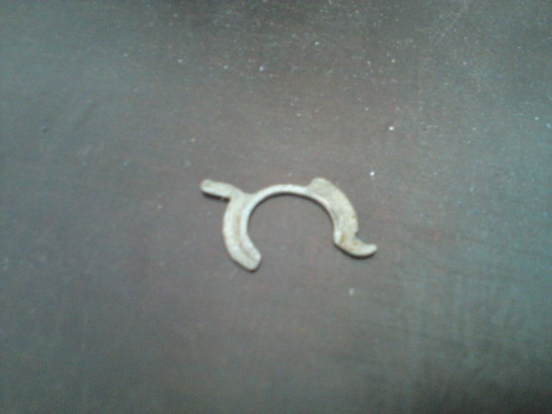

Ilku Kirjoitettu 6. Maaliskuuta, 2012 Kirjoittaja Kirjoitettu 6. Maaliskuuta, 2012 Onko kenellekään jäänyt noita suuttimien kiinnitysklipsejä ylimääräisiä? Voisin ostaa muutamat kappaleet, kun en jaksa enää tamuloida mitään muita klipsejä pitämään suuttimia paikallaan. Kuva kyseisestä onaleesta:
Jake Kirjoitettu 6. Maaliskuuta, 2012 Kirjoitettu 6. Maaliskuuta, 2012 eipä ne suuttimet sielä mihkään pääse kun bensakiskot on paikallaan.
Ilku Kirjoitettu 7. Maaliskuuta, 2012 Kirjoittaja Kirjoitettu 7. Maaliskuuta, 2012 No joo. Eihän ne sieltä mihinkään pääse, mutta olis ollu mukava asennella noita klipsejä. Tulin eilen hieman mitanneeksi noita kuristuskohtia. Väliputket on kapeimmillaan 7mm halkaisijaltaan ja O-rengas on sen 8mm. Paineregulaattorin jälkeen 6,5mm, paikoin jopa vain 4,5mm (tämä riittää, koska kysehän on paluupuolesta). Sitten purin nuo letkut konehuoneesta ja sielä oli sama juttu -> n. 7mm kapeimmillaan tulopuoli. Jos noihin bensalinjoihin saa kauttaaltaan esim. edes 9mm, niin kasvaahan virtaus aikalailla ja luulisi riittävän tähän konstruktioon. Joku voisi laskea (joku matemaatikko), paljonko muutos 7mm -> 9mm :seen tekee prosentuaalisesti lisää virtausta/tuottoa? Ja pääseehän tuossa bensapumppu helpommalla jatkossa.

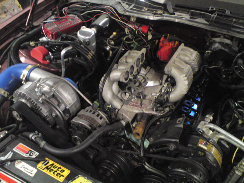

Ilku Kirjoitettu 15. Maaliskuuta, 2012 Kirjoittaja Kirjoitettu 15. Maaliskuuta, 2012 Tänään taas talliin ruuvaamaan. Muutama projektikuva voisi olla paikallaan...
