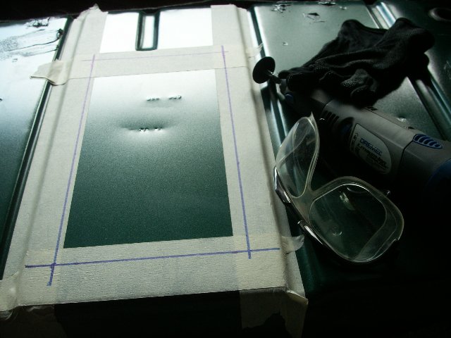

-vellu Kirjoitettu 14. Helmikuuta, 2012 Kirjoitettu 14. Helmikuuta, 2012 Pannaan nyt kuva omastakin tekeleestä vuodelta 2006 (Trans Am 1994). Reikä syntyi helposti Dremelin laikoilla. 4genissä pellin ja tankin välissä tilaa oli vain pari senttiä. Tämä luukun leveys ja pituus on optimi, eli ei kannata viedä leveäksi reunioilta uran yli jolloin peittäminen vaikeutuu.. http://www.transam.fi/kuvia/2006-07-12%20Trans%20Am%20-%20luukku.jpg
-vellu Kirjoitettu 14. Helmikuuta, 2012 Kirjoitettu 14. Helmikuuta, 2012 Reikä ja suojamaali Huom. porakoneen poranterän suoja tankin läpiporaamisen ehkäisemiseksi

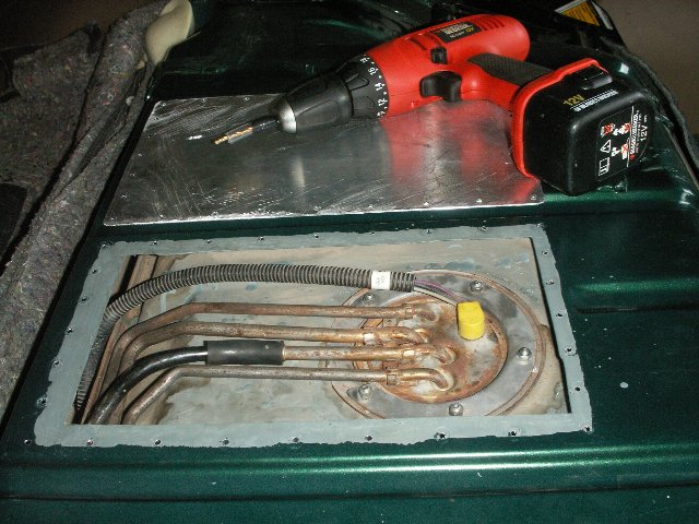

Ilku Kirjoitettu 15. Helmikuuta, 2012 Kirjoittaja Kirjoitettu 15. Helmikuuta, 2012 Kiitos hyvistä kuvista. Onhan tuo huoltoluukku käytännöllinen ja helpottaa seuraavan pumpun asennusta, sekä toimii huoltoluukkuna (kun tuo uusi pumppu joskus lakkaa toimimasta). Olen kerran jo tehnyt pumpun vaihdon alakautta ja toista kertaa en sitä tee. Aivan älytön homma. Eilen syntyi nätti aukko peltisaksilla (aluksi) ja puukkosahalla (lopuksi). Tankin ja pohjan välissä ei mulla ollut kuin 1cm, joten tarkkana sai olla. Tänään tuli haettua helmiliittimet ja kannen asennustarvikkeet. Väliin tulee joustava massa ja ruuveilla aikanaan sitten kansi kiinni. Pian pääsee purkamaan bensakiskoja ja vaihtamaan vesipumppua yms.

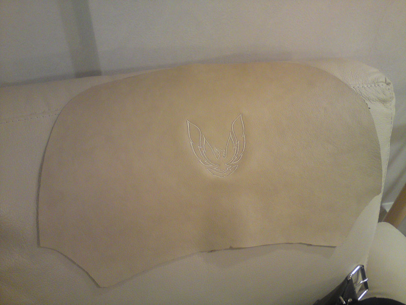

Ilku Kirjoitettu 29. Helmikuuta, 2012 Kirjoittaja Kirjoitettu 29. Helmikuuta, 2012 Jotain taas tehty... Hienosti onnistui, vaikka itse sanonkin. Luonnossa kuva on mielestäni erittäin hieno. Kuva on otettu itse auton emblemistä, josta se on väännetty tiettyyn Corelin formaattiin ja brodeerattu suoraan nahkaan. Nahat on jo taas verhoilijalla. Nahka on värjätty verhoilijan toimesta haluttuun sävyyn. Vähän maistiaisia tulevasta:
