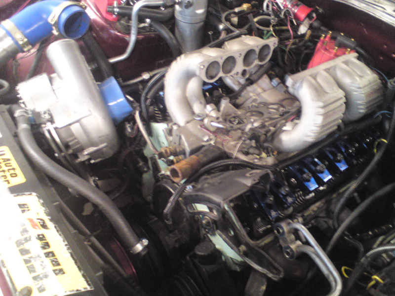

Ilku Kirjoitettu 16. Maaliskuuta, 2012 Kirjoittaja Kirjoitettu 16. Maaliskuuta, 2012 Projektikuva. Tämän enempää ei onneksi tarvinnut purkaa. Piti sitten tilata tuohon vielä tänään alumiininen termarin koppa, kun tuo rautainen alkaa olemaan vähän jo huonon näköinen. Kuva vesipumpun vaihdosta:
Ilku Kirjoitettu 16. Maaliskuuta, 2012 Kirjoittaja Kirjoitettu 16. Maaliskuuta, 2012 Meni kyllä mukavasti eilen ilta tallissa (taisin olla jopa 5h putkeen sielä). Kasausvaihe jo menossa. Ja vesipumppu vaihdettuna:

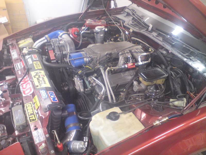

Ilku Kirjoitettu 28. Maaliskuuta, 2012 Kirjoittaja Kirjoitettu 28. Maaliskuuta, 2012 Tilanne on nyt tämä konehuoneen puolella. Hieman esimakua uusista bensalinjoista ja bensanpainesäätimestä. Ei ahdista enää. Onhan ollut sovitteleminen taas... Koneen kasaus vielä kesken:
BadassZ28 Kirjoitettu 28. Maaliskuuta, 2012 Kirjoitettu 28. Maaliskuuta, 2012 Tämän kuvan näkemisen jälkeen oman auton konehuone ei näytäkään enää läheskään niin täyteen ahdetulta Hyvältä näyttää joka tapauksessa
Ilku Kirjoitettu 28. Maaliskuuta, 2012 Kirjoittaja Kirjoitettu 28. Maaliskuuta, 2012 Tämän kuvan näkemisen jälkeen oman auton konehuone ei näytäkään enää läheskään niin täyteen ahdetulta Hyvältä näyttää joka tapauksessa Kiitos. Odota, kun saan tuonne vielä kompuran, välijäähdytin putkea, ahtimen imuputkea ja suodattimen, letkuja yms. Laitan uuden kuvan. Tätä joutuu rakentamaan jo kerroksittain...

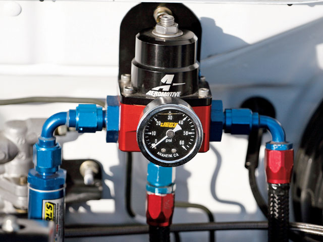

pile Kirjoitettu 28. Maaliskuuta, 2012 Kirjoitettu 28. Maaliskuuta, 2012 Tilanne on nyt tämä konehuoneen puolella. Hieman esimakua uusista bensalinjoista ja bensanpainesäätimestä. Ei ahdista enää. Onhan ollut sovitteleminen taas... Koneen kasaus vielä kesken: niin tuo regu on väärin kytketty paluulinja lähtee alapuolelta
Ilku Kirjoitettu 28. Maaliskuuta, 2012 Kirjoittaja Kirjoitettu 28. Maaliskuuta, 2012 niin tuo regu on väärin kytketty paluulinja lähtee alapuolelta Oletko aivan varma? Eikö se olekaan bensanpainemittarille? Sehän on mitättömän pieni reikä??! Täytyykö oikein katsoa manuaalista?
Ilku Kirjoitettu 28. Maaliskuuta, 2012 Kirjoittaja Kirjoitettu 28. Maaliskuuta, 2012 niin tuo regu on väärin kytketty paluulinja lähtee alapuolelta No niinpäs olikin... olis pitäny vähä katsoa, ennenkuin laitan tätäkään kuvaa tänne. Kiitos huomaavaisuudesta... Nyt kun luin asennusmanuskaa ekan kerran, niin... "Attach the fuel return line to the regulator bottom port using an AN-6 style fitting and o-ring." Eli tuossa ei olekaan sitten bensanpainemittarille erillistä lähtöä, vaan kaksi isoa sisäänmenoa. On kyllä sitten pieni tuo lähtöpuoli... sentakia ei käynyt järkiin.
Z-mo Kirjoitettu 28. Maaliskuuta, 2012 Kirjoitettu 28. Maaliskuuta, 2012 Eli tuossa ei olekaan sitten bensanpainemittarille erillistä lähtöä, vaan kaksi isoa sisäänmenoa. On kyllä sitten pieni tuo lähtöpuoli... sentakia ei käynyt järkiin. Bensanpainemittari tulee "keskelle". Tähän tyyliin:
Ilku Kirjoitettu 28. Maaliskuuta, 2012 Kirjoittaja Kirjoitettu 28. Maaliskuuta, 2012 OK. Eli nyt kun katoin, niin siinähän oli sellainen kuusiokoloruuvi vielä, eli kaikki löytyy... paikka myös bensanpainemittarille (mulla se on tosin jo tuola omassa paikassaan bensakiskossa, TPI:ssä valmis paikka). Ihmeen pieni vaan tuo paluulinja, tai sitten se vaan tuntuu, kun nuo sisäänmenot on niin suuria.

Ilku Kirjoitettu 29. Maaliskuuta, 2012 Kirjoittaja Kirjoitettu 29. Maaliskuuta, 2012 No niin... nyt olis teetetty letku uusiksi (lyhennyksellä selvittiin tälläkertaa) ja hommattu 6AN kulma tuonne reguun. Tänään sitten taas kasaillaan oikein urakalla. Vähän voisi vielä avarrella reguun tulevaan liitintä. Vähän joutuu vinguttamaan läppärungon alta, että kaasuvivusto pääsee kunnolla liikkumaan. Sitten tyhjäkäyntimoottori lentää tässä vaiheessa nurkkaan, kun se ei sovi uusien bensakiskojen takia enää paikoilleen. Eipä se mulla ole moneen vuoteen ollutkaan enää käytössä (vähemmän harmia tuostakin aparaatista).
