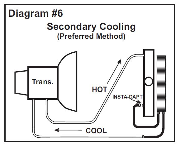

Juhani LS1 Kirjoitettu 16. Tammikuuta, 2012 Kirjoitettu 16. Tammikuuta, 2012 Kaikissa paitsi TH250 on öljynjäähdytin/lämmitin jäähdyttimen tankissa. TH250 on kevyt malli TH350, käytetty Vegassa ym. siinä on reikiä bellhousingissa ja turbiini on niikus ilmajäähdytteinen. Kaikissa askeissa, myös ei GM ,öljy tulee turbine exhausitista ja menee siitä jäähdytykseen ja sieltä voiteluun ja pohjaan. luiston ja stallin aikana turbiini kehittää kymmeniä kilowatteja lämpöä, mitä löysempi sitä enemän, joten korkea stall tarvii lisäjäähdytystä, vakio turbiinilla ja autossa siitä on lähinnä haittaa, öljy ei saa olla liian kylmääkään.

-vellu Kirjoitettu 17. Tammikuuta, 2012 Kirjoitettu 17. Tammikuuta, 2012 niin... Onko Summitilla jotain sopivaa sarjaa, jota porukka olisi asennellut viimeaikoina autoon? Etsi ensin hyvä paikka ja katsot minkä kokoinen siihen mahtuu. Sitten kattelet vaikka tuolta malleja: http://www.transmissioncoolers.us/ US-Partsista löytyy varmaan myös jotain malleja..
-vellu Kirjoitettu 17. Tammikuuta, 2012 Kirjoitettu 17. Tammikuuta, 2012 Itellä oli tällainen syylärin edessä: http://www.transmissioncoolers.us/Merchant2/merchant.mvc?Screen=PROD&Store_Code=T&Product_Code=4490

-vellu Kirjoitettu 18. Tammikuuta, 2012 Kirjoitettu 18. Tammikuuta, 2012 ja jatkokysymys: Onko tuo erillinen paljonkin parempi, kuin tuo oma syylärin päässä oleva pikkulauhdutin? Sä et sitten lukenut noita viestejä ja linkin sivuja Puhutaan siis lisäjäähdyttämisestä, eikä olemassa olevan jäähdytyksen korvaamisesta.

Ilku Kirjoitettu 19. Tammikuuta, 2012 Kirjoittaja Kirjoitettu 19. Tammikuuta, 2012 Sä et sitten lukenut noita viestejä ja linkin sivuja Puhutaan siis lisäjäähdyttämisestä, eikä olemassa olevan jäähdytyksen korvaamisesta. Ahaa... no täytyy myöntää, että on mennyt kyllä ohi. Nyt sitten ymmärrän hyödyn. Kiitos havainnollisesta kuvasta.

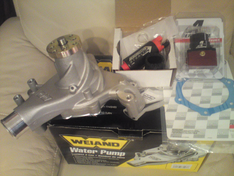

Ilku Kirjoitettu 2. Helmikuuta, 2012 Kirjoittaja Kirjoitettu 2. Helmikuuta, 2012 Summitin paketti olisi saapunut Seinäjoelle. Täs joutuu pian talliin...
Ilku Kirjoitettu 2. Helmikuuta, 2012 Kirjoittaja Kirjoitettu 2. Helmikuuta, 2012 Eihän vaa pa-pumppu??? Kyllä ja Aeromotiven regu, sekä alumiininen vesipumppu tiivisteineen.
