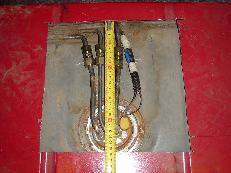

Ilku Kirjoitettu 14. Helmikuuta, 2012 Kirjoittaja Kirjoitettu 14. Helmikuuta, 2012 Ei kai niitä voimia tarvitse kokoajan käyttää? Huomenna tai torstaina olisi tarkoitus vaihtaa bensapumppu ja aloittaa koneen purku bensakiskoihin asti. Tuli ostettua tuollainen paineilmakäyttöinen saha. Paljonkos tuossa tankin ja takaluukun pohjan välissä on ilmaa? Ajattelin vaan, että, kuinka tarkkana pitää olla, kun sahaa bensapumpunvaihto/-huoltoluukkua?
Mopo305 Kirjoitettu 14. Helmikuuta, 2012 Kirjoitettu 14. Helmikuuta, 2012 Jossain topikissa ollu kuva tuosta luukun teosta,ei vaan muista missä.Ei siellä kauheesti sitä tilaa ole,olisko n. tuuma???
Cujo Kirjoitettu 14. Helmikuuta, 2012 Kirjoitettu 14. Helmikuuta, 2012 Ei kai niitä voimia tarvitse kokoajan käyttää? Huomenna tai torstaina olisi tarkoitus vaihtaa bensapumppu ja aloittaa koneen purku bensakiskoihin asti. Tuli ostettua tuollainen paineilmakäyttöinen saha. Paljonkos tuossa tankin ja takaluukun pohjan välissä on ilmaa? Ajattelin vaan, että, kuinka tarkkana pitää olla, kun sahaa bensapumpunvaihto/-huoltoluukkua? Tankin ja pohjan välissä n20mm ja tankinputkien ja pohjan välissä n10mm
Ilku Kirjoitettu 14. Helmikuuta, 2012 Kirjoittaja Kirjoitettu 14. Helmikuuta, 2012 Tankin ja pohjan välissä n20mm ja tankinputkien ja pohjan välissä n10mm Kiitos tästä. Nuo kuvat mulla olikin tallessa.
