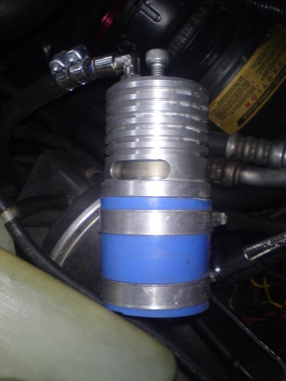

Ilku Kirjoitettu 28. Elokuuta, 2012 Kirjoittaja Kirjoitettu 28. Elokuuta, 2012 Otin kuvan tuosta dumpista. Dumpissa on kolme kuvan mukaista reikää kehällä ja yhden reiän koko on 3,5cm x 1cm. Dumpin sisähalkaisija on 45mm sisältä. Ehkä noita reikiä voisi vähän vinguttaa isommiksi. Onkohan tuo liian pieni, vai hoitaako tehtävänsä?
Blower Kirjoitettu 28. Elokuuta, 2012 Kirjoitettu 28. Elokuuta, 2012 Onkohan tuo liian pieni, vai hoitaako tehtävänsä? Onko toi dumppi sen mallinen, että alipaineella on auki ja päästää ylimääräisen ilman pois ahtoputkesta? Muuten sulla on melkein samanlainen hyötysuhde pintakaasulla ku roots ahtimella.
Ilku Kirjoitettu 28. Elokuuta, 2012 Kirjoittaja Kirjoitettu 28. Elokuuta, 2012 Onko toi dumppi sen mallinen, että alipaineella on auki ja päästää ylimääräisen ilman pois ahtoputkesta? Muuten sulla on melkein samanlainen hyötysuhde pintakaasulla ku roots ahtimella. Tämä toimii siis alipaineella. Nyt se on vaan ollut kiinni jopa pintakaasulla ja mietinkin, että nostaako tuo nyt sitten sitä koneen lämpöä tarpeettomasti kun Novi puhaltaa ilmaa koneeseen aikalailla suurella välityksellä? Eikö tämän dumpin kuuluisi olla auki, kun ajellaan pintakaasulla ja menee heti kiinni, kun voimaa tarvitaan ja läpät oikenee? Nyt en vissiin ymmärtänyt? Mites tämä vaikuttaa hyötysuhteeseen?
pile Kirjoitettu 28. Elokuuta, 2012 Kirjoitettu 28. Elokuuta, 2012 tuo on ehdottomasti noville liian pieni.
Ilku Kirjoitettu 30. Elokuuta, 2012 Kirjoittaja Kirjoitettu 30. Elokuuta, 2012 tuo on ehdottomasti noville liian pieni. Huonosti on noita kunnollisia dumppeja tarjolla tai sitten en osaa etsiä?!
pate Kirjoitettu 30. Elokuuta, 2012 Kirjoitettu 30. Elokuuta, 2012 http://www.virtalaracing.com/turbot-ja-turbo-osat/133-bypass-venttiilit. olisko tuolla tai sitte prochargerin dumppi.
Ilku Kirjoitettu 30. Elokuuta, 2012 Kirjoittaja Kirjoitettu 30. Elokuuta, 2012 http://www.virtalaracing.com/turbot-ja-turbo-osat/133-bypass-venttiilit. olisko tuolla tai sitte prochargerin dumppi. Vaikea sanoa, kun ei ymmärrä. Vai näitä kaksin kappalein: http://www.futurez.fi/fi/shop/turboahtimet-oheislaitteet/dumpit-by-pass/yleismalliset/show_pr/18193/greddy-type-rz-blow-off-venttiili
Aku Ankka Kirjoitettu 31. Elokuuta, 2012 Kirjoitettu 31. Elokuuta, 2012 voithan toki laittaa vaikka toisen samalaisen kuin vanha on niin kaveriksi, jos vaan paikka löytyy, luulis riittävän
Blower Kirjoitettu 31. Elokuuta, 2012 Kirjoitettu 31. Elokuuta, 2012 Venttiilin koon valitseminen on helppoa. Tarviit sen kokoisen venttiilin, mikä virtaa vähintään saman, mitä novi tuottaa suurimmilla matka-ajokierroksilla. Näin ylimääräinen ilma pääsee pois putkista rasittamasta. Sillä on selvä vaikutus kulutukseen.
Blower Kirjoitettu 31. Elokuuta, 2012 Kirjoitettu 31. Elokuuta, 2012 Tämä toimii siis alipaineella. Nyt se on vaan ollut kiinni jopa pintakaasulla Niin turbolla dumppi aukee vaan ku kaasu nostetaan ylös --> päästää paineen pois putkesta Remmiahdetussa kuuluu olla venttiilin auki kun moottori on alipaineella, jolloin päästää ylimääräisen paineen pois ja sulkeutuu, kun kone menee paineen puolelle.
Aku Ankka Kirjoitettu 31. Elokuuta, 2012 Kirjoitettu 31. Elokuuta, 2012 ja sulkeutuu, kun kone menee paineen puolelle. pieni korjaus: "sulkeutuu" kun kaasua aletaan painamaan (läpät aukeaa) ja paine tasoittuu dumpin männän ylä ja alapuolella, ei siis tarvitse varsinaisesti painetta sulkeutuakseen. tätä sulkeutumista voidaan sitten säätää joko dumpin jousta vaihtamalla tai säätöruuvilla joka on dumpissa, jos on.
