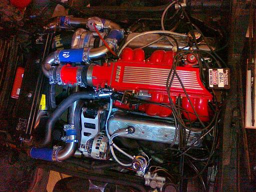

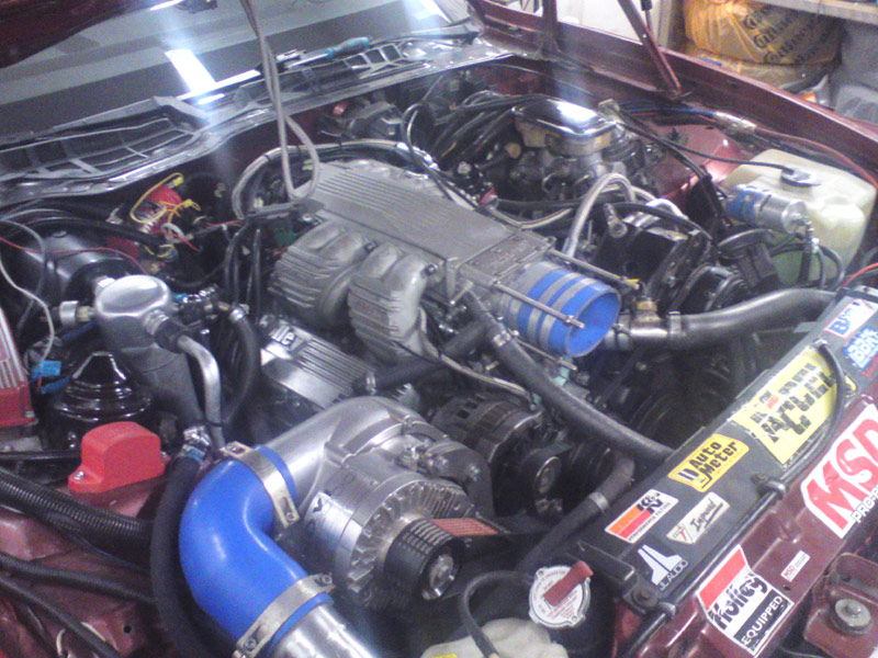

Ilku Kirjoitettu 7. Syyskuuta, 2012 Kirjoittaja Kirjoitettu 7. Syyskuuta, 2012 Eilen ehdin vähän taas kasailla autoa. Josko ensi viikolla olisi hyvällä mallilla. Tähän tilanteeseen on projekti jäänyt, kun työkalut putosi eilen klo 22:00 kädestä:

Aku Ankka Kirjoitettu 7. Syyskuuta, 2012 Kirjoitettu 7. Syyskuuta, 2012 Eilen ehdin vähän taas kasailla autoa. Josko ensi viikolla olisi hyvällä mallilla. Tähän tilanteeseen on projekti jäänyt, kun työkalut putosi eilen klo 22:00 kädestä: hyvältä näyttää, mutta se huuli ei vielä näkyny kuvassa. sähän aikasin lopetit hommat illalla. mä nappasin työkalun käteen vasta 22.30 ja pidin sitä 01.00 asti kourassa.

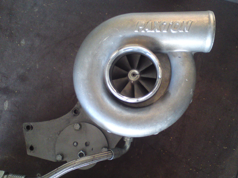

Ilku Kirjoitettu 7. Syyskuuta, 2012 Kirjoittaja Kirjoitettu 7. Syyskuuta, 2012 hyvältä näyttää, mutta se huuli ei vielä näkyny kuvassa. sähän aikasin lopetit hommat illalla. mä nappasin työkalun käteen vasta 22.30 ja pidin sitä 01.00 asti kourassa. Joo ei sitä aina jaksa "kukkua" tallissa, kun ei ole pakko. Se "huuli" jäi toteutumatta, koska olis saattanu vedellä... nuo hitsaukset ajaa kuulemma saman asian, eli noissa on vähän pykälää, jonka taakse klemmarin pitäisi jäädä. Katsotaan nyt onko tuo toimiva ratkaisu... Hieman ehkä huono kuva, mutta oletettavasti idea selviää, eli tuossa on kolme hitsausklimppiä kehällä (kiillotin vielä tuon imuputken ennen kiinnilaittoa, että nuo karkeat jäljet lähti pois):
Aku Ankka Kirjoitettu 7. Syyskuuta, 2012 Kirjoitettu 7. Syyskuuta, 2012 joo joo, tuo vois olla ihan toimiva patentti. mulla on muutenki niin saakelin ahtaassa paikassa suodatin, niin ei juurikaan voi sitä valikoida kiinnityksen perusteella vaan täysin koon perusteella ja kiinnitys sit on mitä sattuu olemaan. laittaisin kuvan tänne jos osaisin btw.. mistä mä löydän ohjeet kuvan liitämiseen? voisin kokeilla sitä

Fenix Kirjoitettu 7. Syyskuuta, 2012 Kirjoitettu 7. Syyskuuta, 2012 Mulla jumitti bensanmittarinkoho pitkän seisotuksen jälkeen. Muutaman tankillisen ja rajumman mutkaan ajon / pyörityksen jälkeen heräsi henkiin. Ahtimen kuvasta näkee selkeästi mitä haettu. Miten paksu seinämä tossa lieriössä on? Meinaan että ei välttämättä vetele jos heftailee pikku hiljaa tigillä ja antaa jäähtyä. Tuli mieleen, että samoilla saumoilla olisi voinut jatkaa sopivan kokoisella putken pätkällä ja vetää teippiä ympärille heftien välejä täyttämään. Tai pikku hiljaa kolvata enemmänkin Sisälle voi sovittaa sopivakokoisen putken tai ruuvi-mutteri viritykset niin ei suuaukko ei kutistu tai mene soikeaksi yhtähelposti. Jos ahdin on helposti purettavissa, niin voihan sitä pörrätä tremelillä jälkikäteen ettei siipipyörät jumita jne.
