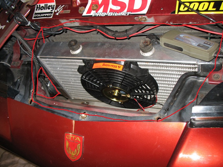

Ilku Kirjoitettu 6. Helmikuuta, 2013 Kirjoittaja Kirjoitettu 6. Helmikuuta, 2013 Pitäisi tehdä ratkaisu, että luopuuko nyt sitten kokonaan tuosta ilmastoinnista autossa (niin mukava se kesällä kun onkin). Eli laittaako 2, tai 3-rivisen alumiinisyylärin (tällöin ymmärtääkseni ei ilmastoinnin kenno enää sovi syylärin etupuolelle ilman lisätöitä). Olisi varmaan järkevää laittaa erillinen laatikon jäähdytin samalla kertaa, mutta tilaa ei oikein tahdo olla (keulalla on jo väli- ja öljynjäähdytin) ja minnekään auton taakse (taka-akselin lähelle) en sitä jaksa viedä. Toimiiko tuo vaaka-asennossa auton alla miten hyvin? Onko kellään autossaan tallaista täysalumiinista 2- tai 3-kennoista syyläriä, miten se sopii paikalleen ja vaikuttaa lämpöihin?
Aku Ankka Kirjoitettu 6. Helmikuuta, 2013 Kirjoitettu 6. Helmikuuta, 2013 pois vaan. se on vain edessä kun oikeeta tekniikkaa asennellaan. niin minäkin tein. muutenki kaikki mikä tuo mukavuuttaa, mutta on vähentää kisaisuutta kannattaa hävittää oitis
Ilku Kirjoitettu 8. Helmikuuta, 2013 Kirjoittaja Kirjoitettu 8. Helmikuuta, 2013 Edelleen olen sitä mieltä, että tuulitunneli flektille jotta imee Koko jäähdyttäjän alueelta! ja onhan termari vaihdettu jo HF 160F Jossain kohtaa tulee Aina näissä virityksissä sellanen vaihe, jossa vakio ei riitä tai jostain mukavuuksista pitää luopua.. . Ei ole tilaa rakentaa tuulitunnelia, koska ahtimen remmilinja menee niin edessä. Pitäisi siirtää syyläriä kunnolla eteenpäin, jos semmosen aikoisi värkkäillä. Termareita on kokeiltu erilaisia.

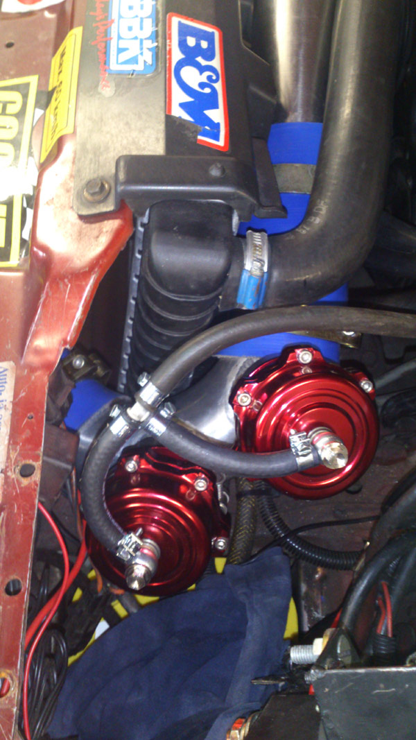

Ilku Kirjoitettu 13. Helmikuuta, 2013 Kirjoittaja Kirjoitettu 13. Helmikuuta, 2013 Eilen tuli näperreltyä dumpit paikalleen. Sopii ihan kivasti. Sähköjohdot vielä pitäisi käydä läpi ja laittaa siistimmin akulle (sinne kun sattuu nyt menemään hieman enemmän tuota johtoa).
pile Kirjoitettu 13. Helmikuuta, 2013 Kirjoitettu 13. Helmikuuta, 2013 hienot. ookko jo kokeeellu onko jouset tarpeeksi lievät.
Tommi Kirjoitettu 13. Helmikuuta, 2013 Kirjoitettu 13. Helmikuuta, 2013 Ei jouset ole ikinä liian jäykät. Paineita on vaan liian vähän

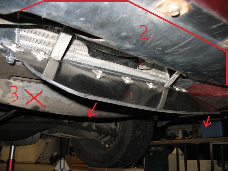

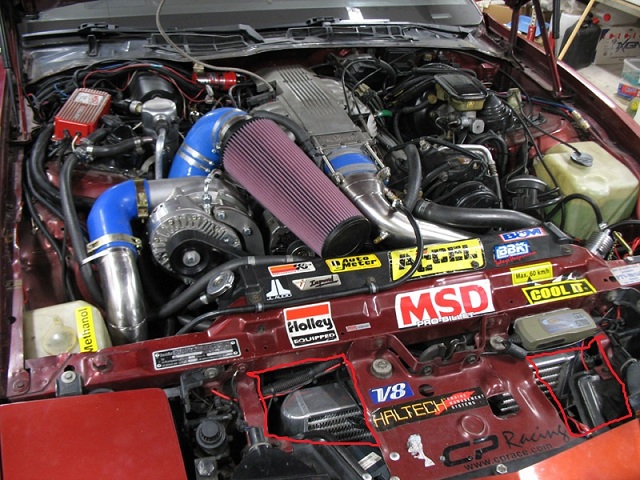

GTATL Kirjoitettu 14. Helmikuuta, 2013 Kirjoitettu 14. Helmikuuta, 2013 Katselin tota sun keulan ja jaahdytys ilman saantia tassa oli pari ehdoitusta milla ehka tilanne vahan paranisi. 1 kaannat sun tekemaa lippaa loivempaan kulmaan niin ilma oikeesti tormaa siisen vahan samallalailla kun alkuperainen 2 avaat ilmalle lisaa tilaa muokkaamalla alkuperaista muovia 3 alkuperaisen lipan voi varmaan poistaa
GTATL Kirjoitettu 14. Helmikuuta, 2013 Kirjoitettu 14. Helmikuuta, 2013 Koteloit jaahdyttimien valit etta kaikki ilma minka saat ylos ja lapi ekasta menee myos lapi jalkimmaisesta. Teet kannen tohon paalle niin ilma ei paase ylos karkuun ja sivuille ettei ilma karkaa sivuista ohi ennen ekaa cooleria.
GTATL Kirjoitettu 14. Helmikuuta, 2013 Kirjoitettu 14. Helmikuuta, 2013 Tata kuvaa meika pahkaili, mika tarkoitus sulla oli naiden reikien teossa
GTATL Kirjoitettu 14. Helmikuuta, 2013 Kirjoitettu 14. Helmikuuta, 2013 No nyt kun sulla on toi rammiair pelli niin miksi sa et hyodynna sita ilma otossa? Teet ram air boksin ja lanttaat sen kaasulapan/ilmarin paalle. Laitat pehmeet tiivisteet boksiin etta konepelli tiivistyy sita vasten niin et enaan ime kuumaa ilmaa enaan ahtimeen vaan ilma tulee pelkastaan "sieraimien" kautta.
Ilku Kirjoitettu 14. Helmikuuta, 2013 Kirjoittaja Kirjoitettu 14. Helmikuuta, 2013 No nyt kun sulla on toi rammiair pelli niin miksi sa et hyodynna sita ilma otossa? Teet ram air boksin ja lanttaat sen kaasulapan/ilmarin paalle. Laitat pehmeet tiivisteet boksiin etta konepelli tiivistyy sita vasten niin et enaan ime kuumaa ilmaa enaan ahtimeen vaan ilma tulee pelkastaan "sieraimien" kautta. On sitäkin mietitty... on kokeilta ajaa pelli aukikin jo välillä, ei suurempaa merkitystä. Lämmöt nousee liikennevaloissa ja taajamassa. Ei ole varmaankaan ihan helppo toteuttaa tuota "boksia". No jotain ajatusta tässä on, katsotaan auttaako...

GTATL Kirjoitettu 14. Helmikuuta, 2013 Kirjoitettu 14. Helmikuuta, 2013 On sitäkin mietitty... on kokeilta ajaa pelli aukikin jo välillä, ei suurempaa merkitystä. Lämmöt nousee liikennevaloissa ja taajamassa. Ei ole varmaankaan ihan helppo toteuttaa tuota "boksia". No jotain ajatusta tässä on, katsotaan auttaako... Toi boksi hyodyntaa lahinna tehoon kun imuilman lampotila laskee. "helppo" tuskin ton ahtimen asennus oli helppo. Tassa sulle helppo niksi muotin tekoon: jatesakkiin suikutat uretaania ja pussi kiinni! sitten laitat sen tohon paikalle mihin haluut sen boksin ja pelli kiinni. Annat urtsin kovettua ja avaat pellin niin siina sulle muotti!
Ilku Kirjoitettu 15. Helmikuuta, 2013 Kirjoittaja Kirjoitettu 15. Helmikuuta, 2013 Tata kuvaa meika pahkaili, mika tarkoitus sulla oli naiden reikien teossa Nuo reiät on tehty helpottamaan välijäähdyttimen asennusta.
Ilku Kirjoitettu 15. Helmikuuta, 2013 Kirjoittaja Kirjoitettu 15. Helmikuuta, 2013 Toi boksi hyodyntaa lahinna tehoon kun imuilman lampotila laskee. "helppo" tuskin ton ahtimen asennus oli helppo. Tassa sulle helppo niksi muotin tekoon: jatesakkiin suikutat uretaania ja pussi kiinni! sitten laitat sen tohon paikalle mihin haluut sen boksin ja pelli kiinni. Annat urtsin kovettua ja avaat pellin niin siina sulle muotti! Luulen, että en tarvitse boksia, koska vesi-/metkuruisku hoitanee imuilman jäähdytyksen (toiminee nyt jatkossa koko ahtoalueen läpi). Luulenkin, että ongelmaa ei ole ahdoilla, vaan pääasiassa normaalissa ajossa kuumana kesäpäivänä.
Ilku Kirjoitettu 15. Helmikuuta, 2013 Kirjoittaja Kirjoitettu 15. Helmikuuta, 2013 Katselin tota sun keulan ja jaahdytys ilman saantia tassa oli pari ehdoitusta milla ehka tilanne vahan paranisi. 1 kaannat sun tekemaa lippaa loivempaan kulmaan niin ilma oikeesti tormaa siisen vahan samallalailla kun alkuperainen 2 avaat ilmalle lisaa tilaa muokkaamalla alkuperaista muovia 3 alkuperaisen lipan voi varmaan poistaa Ihan hyviä ehdotuksia. Tuon 2. lipan vois kokeilla vielä poistaa. Mutta uskaltaako tuota 3. lippaa poistaa?
Ilku Kirjoitettu 15. Helmikuuta, 2013 Kirjoittaja Kirjoitettu 15. Helmikuuta, 2013 Koteloit jaahdyttimien valit etta kaikki ilma minka saat ylos ja lapi ekasta menee myos lapi jalkimmaisesta. Teet kannen tohon paalle niin ilma ei paase ylos karkuun ja sivuille ettei ilma karkaa sivuista ohi ennen ekaa cooleria. Kokeilin tuota kotelointiakin jo jossain vaiheessa, mutta se ei auttanut. Tai se ei ollut riittävän hyvä??!

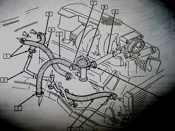

Ilku Kirjoitettu 15. Helmikuuta, 2013 Kirjoittaja Kirjoitettu 15. Helmikuuta, 2013 Vaikee sanoo miten sulla menee noi vesiputket lampparin kennolle tosta letkuhelvetista mutta talleen ne pitais menna Letkut menee samalla lailla paitsi, että tuo läppärungon vesikierto on poistettu ja tuo läppärungosta lähtevä vesiletku on siirretty tuonne läppärungon alle eteen imusarjaan. Mites vaikuttaa, jos laittaisi lähdön suoraan vesipumpulta lämppärin kennolle (vesipumpussahan on "tukittu" lähtö, johon saa nipan)? Ainakin tulisi kabiiniin nopeammin lämmintä.
Ilku Kirjoitettu 15. Helmikuuta, 2013 Kirjoittaja Kirjoitettu 15. Helmikuuta, 2013 hienot. ookko jo kokeeellu onko jouset tarpeeksi lievät. Tänks. En ole vielä kokeillut autoa käyntiin... huomasin nimittäin eilen päävirtakytkimelle menevän maadoitusjohdon olevan lähes poikki kuoren sisältä (murtunut->kuoren sisällä pehmeetä). Liekö osasyytä sähköongelmiin, mitä oli syksyllä... pitää tehdä uusi maadoitusjohto ensitilassa. Raportoin asiasta, kun saan testattua. En tiedä, voiko tuosta jousesta pätkäistä pois palaa, jos se on liian jäykkä ->jousi on prätty suoraksi vastaamaan mäntään?
