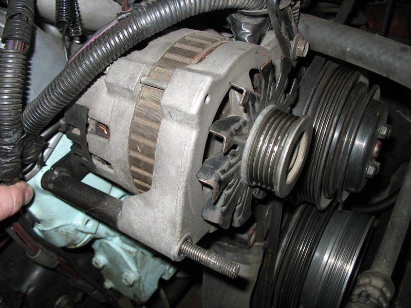

Ilku Kirjoitettu 22. Maaliskuuta, 2013 Kirjoittaja Kirjoitettu 22. Maaliskuuta, 2013 Sattumalta löysin kuvan tuosta laturista ja sen kiinnityksestä (musta tukirauta, joka menee tuonne laturin taakse toiseen korvaan pultilla). Tuohon päälle tulee sitten vielä ahtimen tukirauta kiinni. Tuola laturin takana ei ole kovin paljon tilaa. Eli tulikos siinä Icebergin sarjassa erilainen takakansi laturiin ja mites tuo kiinnitys oikein menee? Tietysti kiinnityksen voi aina tehdä uusiksi. Kannattaisko vaihtaa tuohon uudempaan 130D -malliin tulevaisuudessa? Ei taida mennä aivan heittämällä.

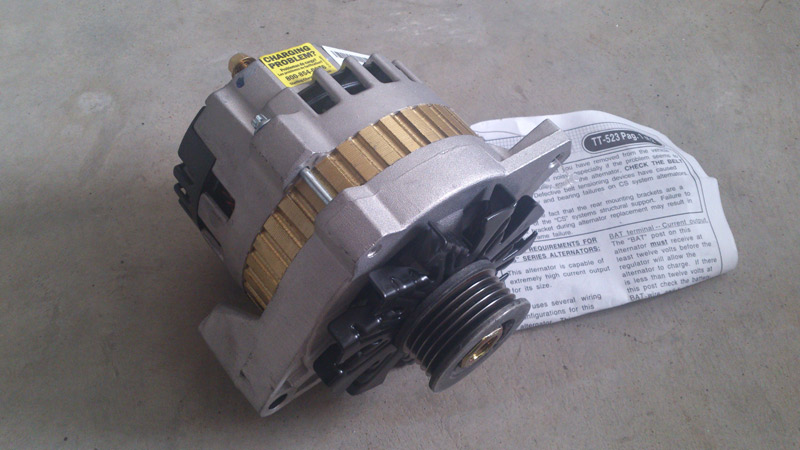

Ilku Kirjoitettu 22. Maaliskuuta, 2013 Kirjoittaja Kirjoitettu 22. Maaliskuuta, 2013 Nyt olis sitten uusi laturi mallia "mexico". Aina vaan nämäkin huononee... Tuo keltainen varoituslappu taitaa kertoa jo laturin tason.
