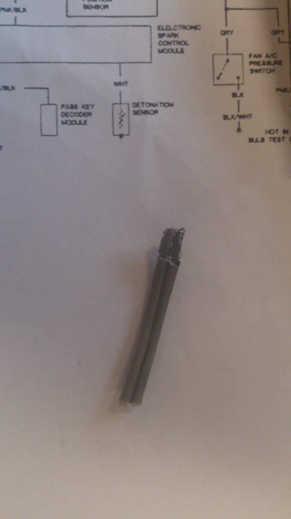

Ilku Kirjoitettu 10. Huhtikuuta, 2013 Kirjoittaja Kirjoitettu 10. Huhtikuuta, 2013 hmmm... jotain uutta selvisi taas. On tullut tutkittua taas vähän tuon boksin sielunelämää. Saattaa olla, että boksi olisi vielä sittenkin ehjä. Haltechiin pääsi hienosti sisään, kun siihen kytki 5 johtoa (neljä maata ja +13,8V eli tuon joka tulee virtalukolta). Tuli siis demottua tuo ihan pöydällä akkuun kytkettynä. Kun boksin laittoi takaisin autoon, niin eipä päässyt enää sisään ja auto ei käynnistynyt. Irrotin kokeeksi sen isomman johtosarjan liittimen C ja D -pinnit siis ja taas pääsi boksiin sisään. Eli näyttäisi nyt siltä, että jotain vikaa on auton johtosarjassa. Kiva alkaa selvittämään noita johtoja yksitellen. Joku vetää oikkariin boksin oletettavasti. Haluaako joku tulla selvittelemään avuksi??? Mä olen niin huono autosähköhommissa. Eli C1 - D16 on joku häikkä: http://files.haltech.com/downloads/e6gmx/e6gmx_pinout_wiring_diagram.pdf
Jake Kirjoitettu 11. Huhtikuuta, 2013 Kirjoitettu 11. Huhtikuuta, 2013 Selviäiskö se mittaamalla tuleeko sinne johtosarjan pinniin virtaa sillon kun pitäs ja meneekö maahan ne mitkä pitääkin. Auton korjaamokäsikirja on tarpeeksi kattava kuvaus kytkennöistä ja johtojen väreistä.
Ilku Kirjoitettu 12. Huhtikuuta, 2013 Kirjoittaja Kirjoitettu 12. Huhtikuuta, 2013 Selviäiskö se mittaamalla tuleeko sinne johtosarjan pinniin virtaa sillon kun pitäs ja meneekö maahan ne mitkä pitääkin. Auton korjaamokäsikirja on tarpeeksi kattava kuvaus kytkennöistä ja johtojen väreistä. Virta ja maat on OK. Joku muu vetää maihin. Huomenna yritetään selvittää johtosarjaa, toivottavasti syyllinen löytyy...
Ilku Kirjoitettu 13. Huhtikuuta, 2013 Kirjoittaja Kirjoitettu 13. Huhtikuuta, 2013 Jee. Näyttäisi että vika löytyi vihdoin. Suuret kiitokset MKOS:lle, joka löysi vian erittäin nopeasti. Boksille tulevat MAP -anturin johdot olivat sulaneet yhteen konehuoneen puolelta (johtokaan ei ollut mitenkään laadukasta). Johdon korjaus ja auto lähti heti tulille. Täytyy ottaa hieman kirjoituksiani takaisin... ei voi syyttää Haltechin boksia huonoksi, kun on kestänyt nämä kaikki oikosulut. Autosta oli laturi ja akku myös rikki. Nyt taas lataa hienosti 14,7V ja käy tosi hienosti. Tälläkertaa pitää taas katsoa itseä peiliin ja asentaa johdot vielä huolellisemmin jatkossa. Ehkä se kesä sieltä vielä tulee...

Ilku Kirjoitettu 17. Huhtikuuta, 2013 Kirjoittaja Kirjoitettu 17. Huhtikuuta, 2013 Kuva MAP -anturin johdoista, jotka aiheuttivat tuossa jo jonkinaikaa päänvaivaa, kunnes kiusallinen vika löytyi piilosta johtosarjasta. Vinkki: ei kannata laittaa autoon huonolaatuista johtoa, eikä varsinkaan tällaista pari-johtoa.

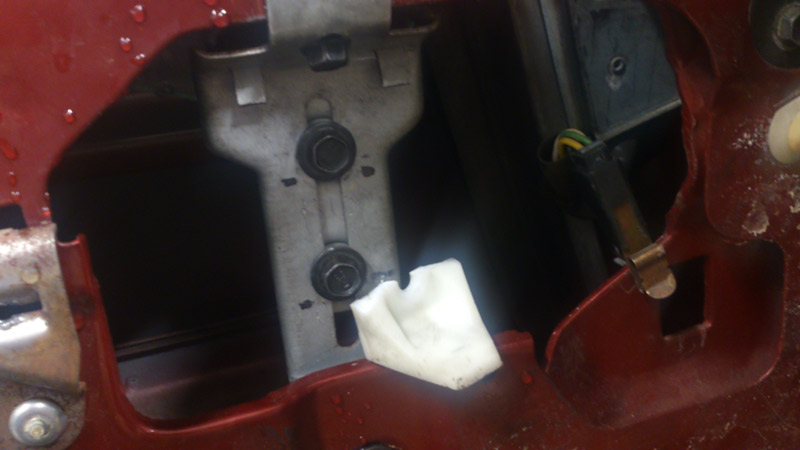

Ilku Kirjoitettu 17. Huhtikuuta, 2013 Kirjoittaja Kirjoitettu 17. Huhtikuuta, 2013 Aloin ihmettelemään tuota kuskin ovea, kun se ei mene kunnolla kiinni (pitää paiskoa). Lasin alareunassa on kiinni tämmönen valkoinen muovinpalanen, joka ohjaa ymmärtääkseni lasin kulkua kiskoissa. Nyt tuo muovi on haljennu ja sen puoliskaa ei löydy mistään. Miten tuon kuuluisi olla tuola kiinni? Olisko jollain tämmösiä ylimääräisiä, vai saako noita jostain?
