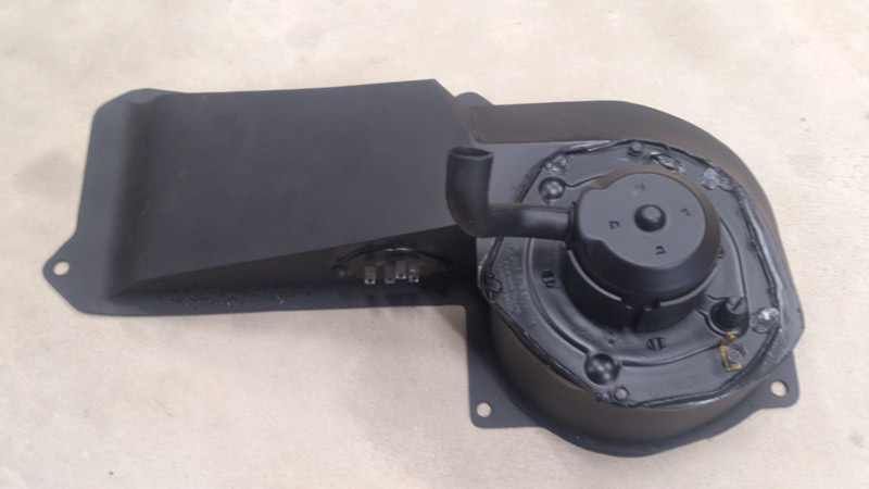

Ilku Kirjoitettu 17. Kesäkuuta, 2013 Kirjoittaja Kirjoitettu 17. Kesäkuuta, 2013 Uusi matalamallinen lämppärin kotelo. Josko nyt saisi vaihdettua takapyttyjen tulpatkin helpommin.

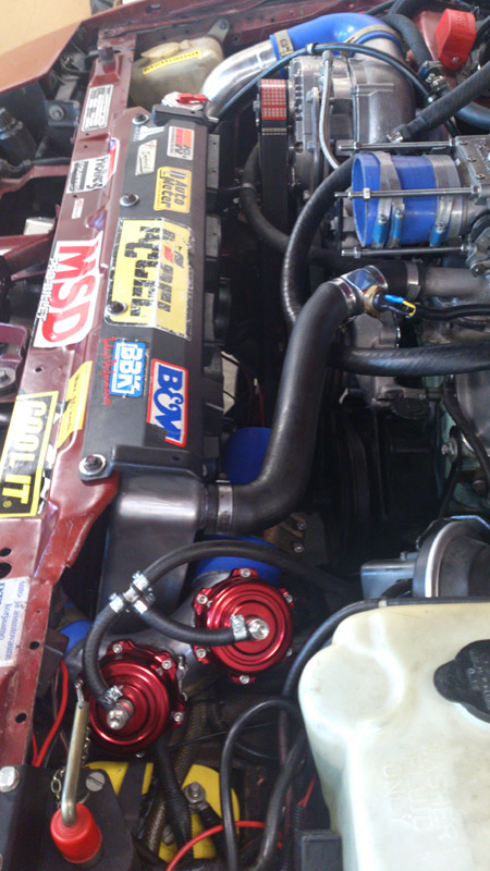

pile Kirjoitettu 17. Kesäkuuta, 2013 Kirjoitettu 17. Kesäkuuta, 2013 Tuli viime viikolla pyörittyä vähän vaihteeksi tallissakin. Taas olis yksi "lauhdutin" asennettuna. miksi pilteman lemmarit
GTATL Kirjoitettu 17. Kesäkuuta, 2013 Kirjoitettu 17. Kesäkuuta, 2013 miksi pilteman lemmarit Pitaahan sinne ainakin yks paikka sattaa mista nesteet kusee
Rale Kirjoitettu 17. Kesäkuuta, 2013 Kirjoitettu 17. Kesäkuuta, 2013 jos meinaat radalla ajaa, nuo lemmarit kannataa vaihtaa kierreliitoksiin.
Ilku Kirjoitettu 18. Kesäkuuta, 2013 Kirjoittaja Kirjoitettu 18. Kesäkuuta, 2013 Kyllä nuo klemmarit vaihtuu vielä parempiin, kunhan saan sellaiset jostain haettua. Tuohon on hieman huono tehdä kierreliitoksia, kun jäähdytin on mitä on (eli UsPartsin halpaversio).
pile Kirjoitettu 18. Kesäkuuta, 2013 Kirjoitettu 18. Kesäkuuta, 2013 us parts on pullolaan AN liittimiä ja siellä on myös irtopäitä jotka voi hitsuutella kiinni on sekä rst että köykämiinisiä. Eikä maksa paljoa.

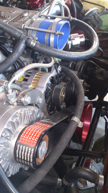

Ilku Kirjoitettu 26. Kesäkuuta, 2013 Kirjoittaja Kirjoitettu 26. Kesäkuuta, 2013 Tallissa vietetty taas aikaa... Uusi syyläri ja remmit paikallaan. Ilmanohjaimia on myös muutettu ja osittain tehty ne uusiksi. Kaikki on jo koesovitettu (sopii ne vielä pellinalle). Laatikon jäähdytin pitäisi vielä liittää, lämppärin uusi kotelo paikoilleen. Syyläriin nesteet, öljyn ja suodattimen vaihto, laatikkoon lisää öljyä, Haltech omalle paikalleen, katsastus, Aquamistin asennus, vuotavan laatikon öljypohjan tiivistys jne... Pari kuvaa eiliseltä:
Ilku Kirjoitettu 26. Kesäkuuta, 2013 Kirjoittaja Kirjoitettu 26. Kesäkuuta, 2013 Koneeseen menevä ahtoputki on työnalla uusille Aquamist -suuttimille (vanha vesi-metanoliruisku on jo osittain poistettu).
Ilku Kirjoitettu 27. Kesäkuuta, 2013 Kirjoittaja Kirjoitettu 27. Kesäkuuta, 2013 Taas on vietetty aikaa tallissa... Lämppärin kenno paikallaan ja öljyt pudotettu alas kera suodattimen. Huomasin eilen, että uudesta syyläristä puuttuu kokonaan yksi nippa ylhäältä apukuskin puolelta, jonne lämppäriltä tuleva vesi tulee paluukiertona. Joutunee tuon nyt sitten vielä hitsauttamaan.
Ilku Kirjoitettu 28. Kesäkuuta, 2013 Kirjoittaja Kirjoitettu 28. Kesäkuuta, 2013 Eilen taas tallissa mietitty asioita ja vähän valmistakin tuli. Ei tuo Syyläri tarvikaan mitään nippaa, kun käyttää vesipumpun päällä olevaa letkun paikkaa hyödyksi.
