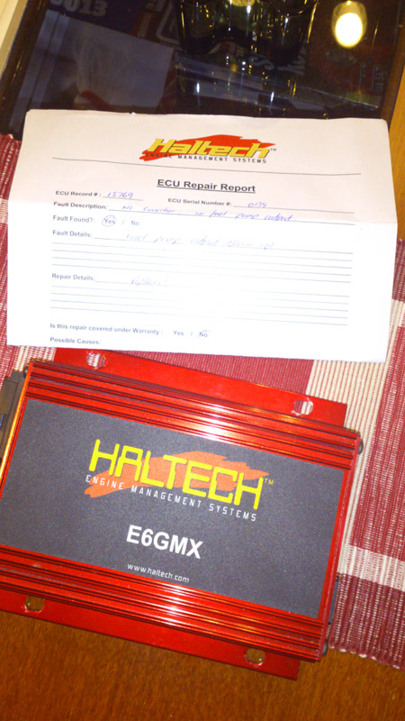

Ilku Kirjoitettu 8. Tammikuuta, 2013 Kirjoittaja Kirjoitettu 8. Tammikuuta, 2013 Haltech saapui Australiasta. Nyt taas yhteys boksiin toimii. Boksi oli tosiaankin rikki. Siitä on korjattu ainakin bensapumpun ohjauspiiri (ei ole toiminut koskaan tuossa boksissa) ja se on paperin mukaan testattu. Luultavasti se on myös "resetoitu". En vielä päässyt sitä kokeilemaan, mutta ehkä lähipäivinä täräytetään auto taas tulille. Boksin numero oli muuten #0134, joten hyvin alkupään HalwinX -boksejahan tuo on.
pile Kirjoitettu 13. Tammikuuta, 2013 Kirjoitettu 13. Tammikuuta, 2013 nythän ongelmat on ohi boksin osalta,hyvä

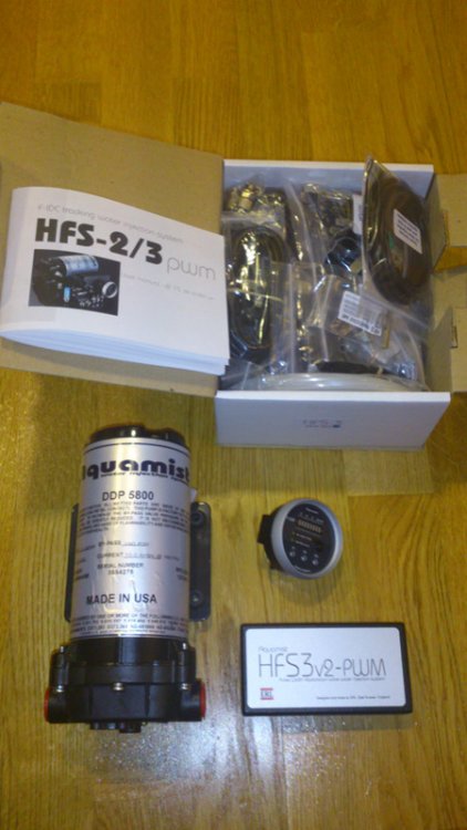

Ilku Kirjoitettu 29. Tammikuuta, 2013 Kirjoittaja Kirjoitettu 29. Tammikuuta, 2013 Posti toi taas jotain... Aquamist HFS-3 ver II. Laadukas sarja, ei voi muuta sanoa. Täytynee alkaa laskemaan vesi-/metanolisuuttimien kokoa. Josko tällä sitten puristetaan ensi kesänä koneesta loputkin "mehut irti" turvallisesti.
