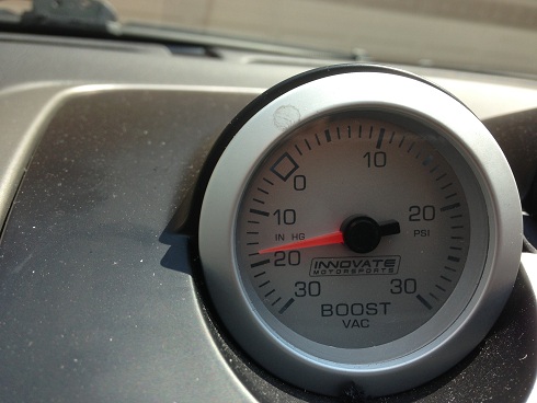

Ilku Kirjoitettu 11. Maaliskuuta, 2014 Kirjoittaja Kirjoitettu 11. Maaliskuuta, 2014 Tuon mittarin mukaan on menty: http://www.nic.fi/~ilku/pics/gta025.jpg Tyhjäkäynnillä siis alipaine on tuon 40 ja kun lähtee ajamaan se nousee lähemmäs 0:aa. En nyt just muista tarkempia arvoja, mutta alipainetta ei ole enää läheskään niin paljoa kuin oli vanhalla koneella normi ajossa. Taisi olla tyhjäkäynnillä jopa 50 vanhalla konstrukstiolla.
z 28 jari Kirjoitettu 11. Maaliskuuta, 2014 Kirjoitettu 11. Maaliskuuta, 2014 Hämärä asteikko tossa sun mittarissa.Onko niin, että ahdonpuolella asteikko on kg/cm2 ja alipaineenpuolella cm/hg.Jos näin,niin jos sun mittaris näyttää lukuarvoa 40 tyhjäkäynnillä on se 53.3kPa=15.7in/hg mikä pitäisi kyllä riittää alipaineeksi tehostajalle.
Ilku Kirjoitettu 12. Maaliskuuta, 2014 Kirjoittaja Kirjoitettu 12. Maaliskuuta, 2014 Hämärä asteikko tossa sun mittarissa.Onko niin, että ahdonpuolella asteikko on kg/cm2 ja alipaineenpuolella cm/hg.Jos näin,niin jos sun mittaris näyttää lukuarvoa 40 tyhjäkäynnillä on se 53.3kPa=15.7in/hg mikä pitäisi kyllä riittää alipaineeksi tehostajalle. Tuossa tarkemmin tuo mittari: http://www.summitracing.com/int/parts/atm-3401-j/overview/ Tuossa mittarissa on tosiaan ahdot kiloina eikä PSI:nä. Tyhjäkäynnillä alipaine on tosiaan 40, mutta normiajossa vielä vähemmän. Voihan noissa jarruissa olla hieman parantamisen varaa muutenkin. Kysymys nyt vain kuuluu, että auttaisko tuo alipainepumppu mitään?
pile Kirjoitettu 12. Maaliskuuta, 2014 Kirjoitettu 12. Maaliskuuta, 2014 Tuon mittarin mukaan on menty: http://www.nic.fi/~ilku/pics/gta025.jpg Tyhjäkäynnillä siis alipaine on tuon 40 ja kun lähtee ajamaan se nousee lähemmäs 0:aa. En nyt just muista tarkempia arvoja, mutta alipainetta ei ole enää läheskään niin paljoa kuin oli vanhalla koneella normi ajossa. Taisi olla tyhjäkäynnillä jopa 50 vanhalla konstrukstiolla. jos autosta katoaa normi ajossa alipaineet kokonaan ,niin etsisin vikaa esim. sytty myöhäisellä. koneesi ei ole sääroissä se on selvää. osakaasulla ajettaessa kone imee huomattavasti enemmän kuin tyhjäkäynnillä jos sääröt vaan on ihtään paikoillaan.
GTATL Kirjoitettu 12. Maaliskuuta, 2014 Kirjoitettu 12. Maaliskuuta, 2014 Mitahan haltekki nayttaa? Meika ei hirveesti laittais painoarvoa tolle mittarille Mulla nayttaa 18 in hg eli ~9psi vastaava innovaten mittari ja jarrut on kylla vahintaankin riittavat
