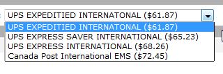

Ilku Kirjoitettu 10. Tammikuuta, 2014 Kirjoittaja Kirjoitettu 10. Tammikuuta, 2014 Tilaisin Racetronixilta uudet suuttimet. Mikä näiden postilähetysten ero on? Millä kannattaa noista allaolevista vaihtoehdoista tilata?
NymiS Kirjoitettu 10. Tammikuuta, 2014 Kirjoitettu 10. Tammikuuta, 2014 Itse tilaisin UPS EXPRESS INTERNATIONAL Tai UPS EXPRESS SAVER INTERNATIONAL http://www.ups.com/content/fi/fi/shipping/time/service/shipping/index.html
