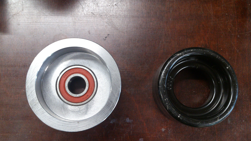

Ilku Kirjoitettu 25. Kesäkuuta, 2014 Kirjoittaja Kirjoitettu 25. Kesäkuuta, 2014 Uusi teetetty ahtimen remmen kiristinpyörä vasemmalla laakeri paikoillaan. Vanha oikealla.
