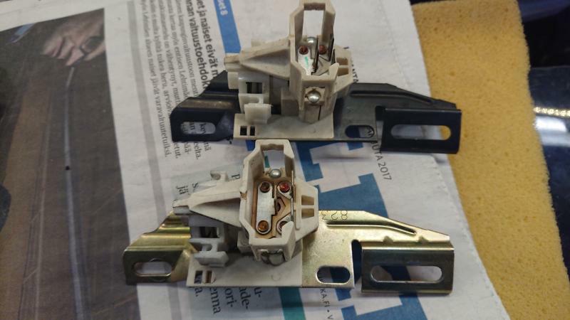

Ilku Kirjoitettu 8. Helmikuuta, 2018 Kirjoittaja Kirjoitettu 8. Helmikuuta, 2018 Alla vanha alkuperäinen osa ja yläpuolella uusi. Vähän on sanut lämpöä.

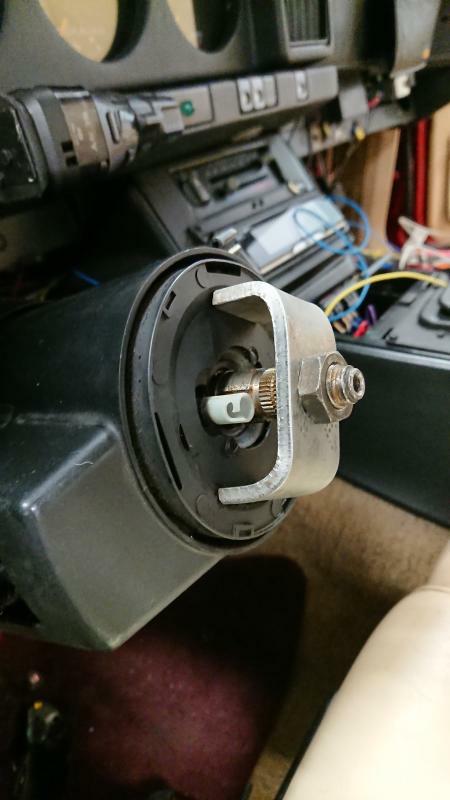

Ilku Kirjoitettu 8. Helmikuuta, 2018 Kirjoittaja Kirjoitettu 8. Helmikuuta, 2018 Tähän on valmisteilla vielä tuon suojalevyn irrotustyökalu. Sekin tuntuu olevan lujassa (ei jaksa painaa, että saisi lukkorenkaan irti).
sirkus Kirjoitettu 8. Helmikuuta, 2018 Kirjoitettu 8. Helmikuuta, 2018 Tohonki on työkalu ostattavissa https://www.ebay.com/itm/Performance-Tool-W80650-New-GM-Steering-Column-Lock-Plate-Tool/261871766415?epid=1322945584&hash=item3cf8c60b8f:g:PVkAAOSwZoZaYQSA&vxp=mtr Mulla ois tollanen mut Kaustiselle on tietty matkaa. Perjantaina vois ehkä tulla yhden kaverin matkassa Seinäjoelle
Soppa Kirjoitettu 8. Helmikuuta, 2018 Kirjoitettu 8. Helmikuuta, 2018 Jep, siinä on insinöörillä ajatus lentänyt, kun on tuon rattiakselin suunniltellut. Omasta piti viime talvena kiristää ne pari löystyvää pulttia. Ihmeen hyvin sen sai lopulta kasaan, vaikka vähän purkuvaiheessa epäilin. Tosiaan ton työkalun tarttee ja kato sitte mitä sieltä lentää ulos kun avaa Se yks pieni musta muovipala on olennainen

Ilku Kirjoitettu 8. Helmikuuta, 2018 Kirjoittaja Kirjoitettu 8. Helmikuuta, 2018 Tohonki on työkalu ostattavissa https://www.ebay.com/itm/Performance-Tool-W80650-New-GM-Steering-Column-Lock-Plate-Tool/261871766415?epid=1322945584&hash=item3cf8c60b8f:g:PVkAAOSwZoZaYQSA&vxp=mtr Mulla ois tollanen mut Kaustiselle on tietty matkaa. Perjantaina vois ehkä tulla yhden kaverin matkassa Seinäjoelle OK, jos en saa omavalmisteisella työkalulla tuota irti, niin palataan huomenna asiaan.

Ilku Kirjoitettu 9. Helmikuuta, 2018 Kirjoittaja Kirjoitettu 9. Helmikuuta, 2018 Mikä tämä työkalu nyt sitten on? Ratin irrotukseen vai, kun näyttää niin heppoiselta ja kummalliselta: https://www.ebay.com/itm/Performance-Tool-W80650-New-GM-Steering-Column-Lock-Plate-Tool/261871766415?epid=1322945584&hash=item3cf8c60b8f:g:PVkAAOSwZoZaYQSA&vxp=mtr Tuli tehtyä sokan irrotustyökalu. Pian hajoaa rattiputki.
sirkus Kirjoitettu 9. Helmikuuta, 2018 Kirjoitettu 9. Helmikuuta, 2018 Toi työkalu minkä linkkasit on just ton lock platen / lukkorenkaan irrotukseen Muovit kantsii kyl eka ottaa sit tosta päältä ennen ku painaa sitä levyä työkalulla et saa sokan pois
Ilku Kirjoitettu 13. Helmikuuta, 2018 Kirjoittaja Kirjoitettu 13. Helmikuuta, 2018 Toi työkalu minkä linkkasit on just ton lock platen / lukkorenkaan irrotukseen Muovit kantsii kyl eka ottaa sit tosta päältä ennen ku painaa sitä levyä työkalulla et saa sokan pois OK. Täytyy purkaa oikeassa järjestyksessä.

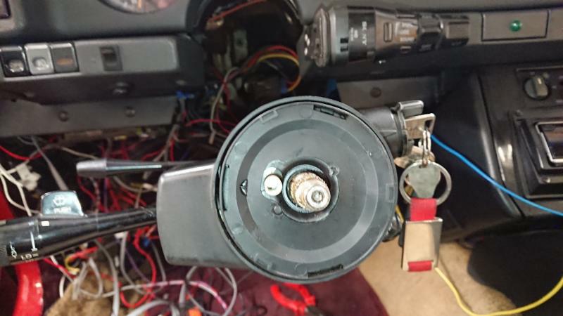

Ilku Kirjoitettu 14. Helmikuuta, 2018 Kirjoittaja Kirjoitettu 14. Helmikuuta, 2018 Tänään olis tarkoitus jatkaa tallissa ihmettelyä ja hajottaa rattiputki. Taitaa jäädä tiltti korjaamatta, kun ei ole vielä ihan paha, oli senverran pitkät ohjeet, ettei jaksa keskittyä...

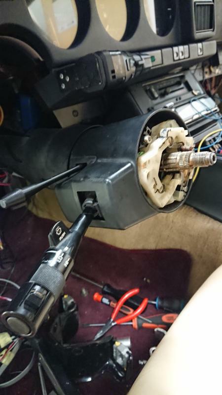

Ilku Kirjoitettu 15. Helmikuuta, 2018 Kirjoittaja Kirjoitettu 15. Helmikuuta, 2018 Mites tuon vilkkuviiksi irtoaa? Onko sielä jotkut kuulat, jotka pitää tuota paikallaan? Eli pitääkö olla jokin työkalu sitä irrotettaessa? Pitänee uusia koko viiksi, kun se on haljennut ulkokuorestaan tuolta juuresta. Mistähän tuo kannattaisi hankkia?
sirkus Kirjoitettu 15. Helmikuuta, 2018 Kirjoitettu 15. Helmikuuta, 2018 Viiksi lähtee vetämällä irti, eikä tipu kuulia tms. Cruisen katkasijan johdot tarttee vaan irrottaa liittimestä. Uusia on ebayssa rockautossa ja varmasti ihan uspartsissakin.
Ilku Kirjoitettu 15. Helmikuuta, 2018 Kirjoittaja Kirjoitettu 15. Helmikuuta, 2018 Viiksi lähtee vetämällä irti, eikä tipu kuulia tms. Cruisen katkasijan johdot tarttee vaan irrottaa liittimestä. Uusia on ebayssa rockautossa ja varmasti ihan uspartsissakin. OK, Kiitos eli lievää väkivaltaa käyttäen.

Ilku Kirjoitettu 16. Helmikuuta, 2018 Kirjoittaja Kirjoitettu 16. Helmikuuta, 2018 No niin... Eipä lähde vilkun viiksi irti vetämällä ainakaan '87 mallissa???! Pitääkö noihin vilkun viiksen juuressa oleviin reikiin työntää jotain, että lähtee irti? Ja entäs noi muovit ja niiden irrotus. Mulla lienee erilaiset muovit kuin '88 eteenpäin?
sirkus Kirjoitettu 16. Helmikuuta, 2018 Kirjoitettu 16. Helmikuuta, 2018 Näköjään sen piti olla oikeessa asennossa.
Ilku Kirjoitettu 16. Helmikuuta, 2018 Kirjoittaja Kirjoitettu 16. Helmikuuta, 2018 Näköjään sen piti olla oikeessa asennossa. No nyt oli hyvä video. Kiitos. Vielä kun nuo muovit saisi ehjänä irti?
