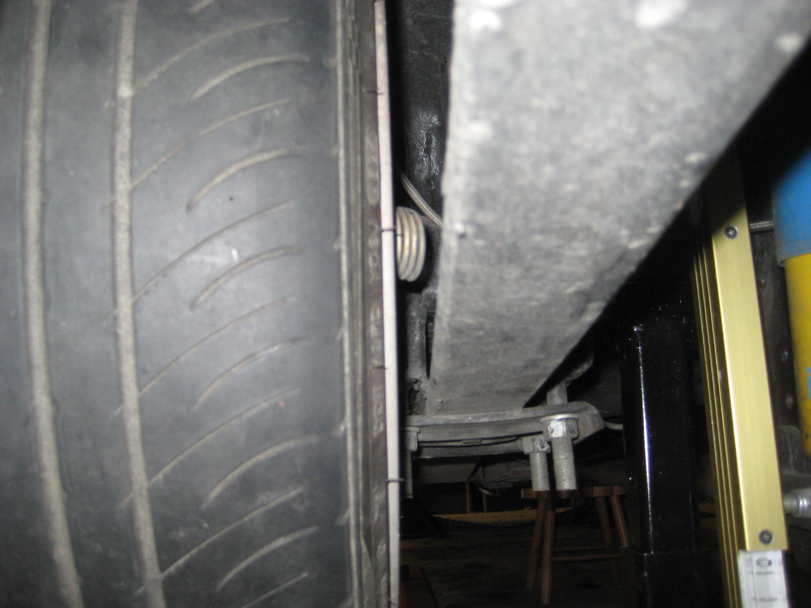

cam68 Kirjoitettu 28. Tammikuuta, 2009 Kirjoittaja Kirjoitettu 28. Tammikuuta, 2009 tässä näkyy paremmin tuo väli lehtijouseen..
cam68 Kirjoitettu 28. Tammikuuta, 2009 Kirjoittaja Kirjoitettu 28. Tammikuuta, 2009 ilman mutterisuojaa

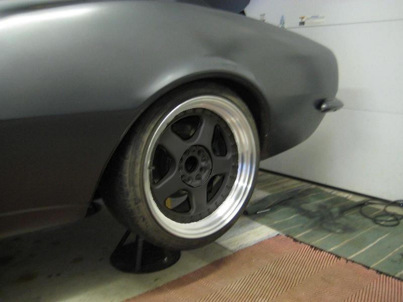

cam68 Kirjoitettu 28. Tammikuuta, 2009 Kirjoittaja Kirjoitettu 28. Tammikuuta, 2009 sen photoshop hommelin kun joku osais tehdä niin saisi jotain käsitystä miten väri muuttaa näköä..
RS-68 Kirjoitettu 28. Tammikuuta, 2009 Kirjoitettu 28. Tammikuuta, 2009 ilman mutterisuojaa mielestäni enempi race !!
cam68 Kirjoitettu 28. Tammikuuta, 2009 Kirjoittaja Kirjoitettu 28. Tammikuuta, 2009 mielestäni enempi race !! samaa mieltä osittain.. ja tummana tuokin osa häipyy aika paljon..
Nupa Kirjoitettu 28. Tammikuuta, 2009 Kirjoitettu 28. Tammikuuta, 2009 sen photoshop hommelin kun joku osais tehdä niin saisi jotain käsitystä miten väri muuttaa näköä.. Onhan meillä noita "shoppareita" palsta täys: Chevy tais olla yks, Hellfirebirdi osaa homman...

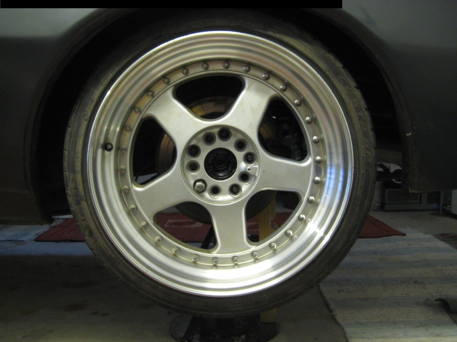

cam68 Kirjoitettu 28. Tammikuuta, 2009 Kirjoittaja Kirjoitettu 28. Tammikuuta, 2009 tarkistus mittaukset osoitti että takavanteet ok, etuvanteiden et noup.. eli etu vanteekin on et35 ja mun omat on 0.. mutta jos nuo etuvanteet olis esim. et 15 niin se olis jo hyvä koska noilla omilla ottaa kovassa kaarreajossa ja hieman kaareen kiinni niin saisi mennä vaikka 1,5-2cm sisäänpäin.. ja spacereiden kanssa en rupea pelaamaan toki takavannekin on aika tarkka kun viivottimella katselin kaaren reunaan niin rengas(285leveä) tulee AIKA lähelle.. mutta katselaan nyt mitä tehdään. saahan noita eri et luvullakin.. noita etuvanteita nimittäin..

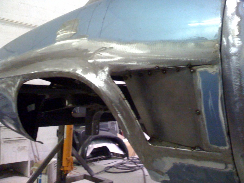

tarmo68 Kirjoitettu 30. Tammikuuta, 2009 Kirjoitettu 30. Tammikuuta, 2009 Mulla oli koko auto täynnä reikiä joten nyt tuntuu ihan hyvälle kun reiät on paikattu...
cam68 Kirjoitettu 30. Tammikuuta, 2009 Kirjoittaja Kirjoitettu 30. Tammikuuta, 2009 konepeltiin vois kanssa tehdä hieman tuuletus reikiä kun saisi jostain hyvän idean millaisia.. tai kun saisi jostain harjoitus kappaleen niin voisi tehdä kuidusta ihan uudenlaisen koko pellin.. visioita on kauheesti kun kerkiäis toteuttamaan ps. ja kaikki meikäläisen visiot tähänkin asti ovat olleet sellaisia että ihan kaikki ei ole suopeasti katsoneet tai ainakaan kukaan ei ole ruvennut matkimaan tänään muuten tupsahti postilootaan tällainen lätty.. arvatkaa huvikseen kuka tai mikä esiintyy kyseissä tuotoksessa
Cowboy Kirjoitettu 30. Tammikuuta, 2009 Kirjoitettu 30. Tammikuuta, 2009 konepeltiin vois kanssa tehdä hieman tuuletus reikiä kun saisi jostain hyvän idean millaisia.. tai kun saisi jostain harjoitus kappaleen niin voisi tehdä kuidusta ihan uudenlaisen koko pellin.. visioita on kauheesti kun kerkiäis toteuttamaan ps. ja kaikki meikäläisen visiot tähänkin asti ovat olleet sellaisia että ihan kaikki ei ole suopeasti katsoneet tai ainakaan kukaan ei ole ruvennut matkimaan tänään muuten tupsahti postilootaan tällainen lätty.. arvatkaa huvikseen kuka tai mikä esiintyy kyseissä tuotoksessa ei muuten kannata ikinä hankkia plasmaleikkuria jos on semmonen tunne et trvii saada tehdä reikiä sinnesuntänne... homma riistäytyy ihan toteelisesti käsistä kun on niin helppoa pilkkoa autoaan plasmalla...
