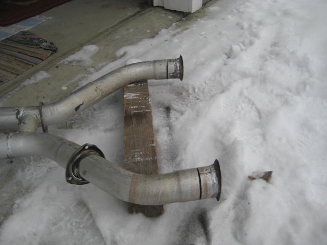

cam68 Kirjoitettu 7. Helmikuuta, 2009 Kirjoittaja Kirjoitettu 7. Helmikuuta, 2009 tällaisen olivat joskus napanneet
cam68 Kirjoitettu 7. Helmikuuta, 2009 Kirjoittaja Kirjoitettu 7. Helmikuuta, 2009 mitäs ihmeen käikäleitä sitä on camaron alle ilmestynyt
cam68 Kirjoitettu 7. Helmikuuta, 2009 Kirjoittaja Kirjoitettu 7. Helmikuuta, 2009 yllättävän hyvin on "horna" kestänyt putkissa..
cam68 Kirjoitettu 7. Helmikuuta, 2009 Kirjoittaja Kirjoitettu 7. Helmikuuta, 2009 vanhat pois ja lihoiksi
cam68 Kirjoitettu 7. Helmikuuta, 2009 Kirjoittaja Kirjoitettu 7. Helmikuuta, 2009 oho. siellähän onkin jo uudet paikoillaan.. olipa nopeaa toimintaa
repa Kirjoitettu 7. Helmikuuta, 2009 Kirjoitettu 7. Helmikuuta, 2009 Jos tuo on nyt valmis, eikä jatku tosta pitemmälle, niin saa multa arvosanan "äijäputki"
cam68 Kirjoitettu 7. Helmikuuta, 2009 Kirjoittaja Kirjoitettu 7. Helmikuuta, 2009 nykysäännösten mukaanhan tuo olis laillinen en tiedä sitten desibeleistä ei toki noin jää otan noista uusista osista vain 10cm pätkän ja laitan vanhoihin.. poistin laipat kollektoreista..

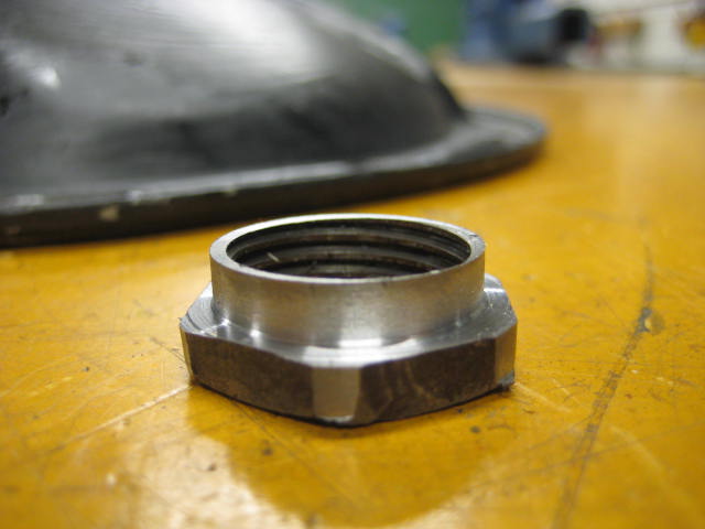

cam68 Kirjoitettu 9. Helmikuuta, 2009 Kirjoittaja Kirjoitettu 9. Helmikuuta, 2009 kävin isäukon varastolla ja sieltähän löytyi (oliskin ollut ihme jos ei ) proppu aihiot.. huomenna sorvin äären ja sopivan mittaisiksi. teen niin että otan noista hydrauli liittimen osista nuo mutterit ja sorvaan siihen laipan. sitten poralla reikä koppaan ja siitä holkki läpi ja sisäpuolelta hitsaten kiinni..
tarmo68 Kirjoitettu 9. Helmikuuta, 2009 Kirjoitettu 9. Helmikuuta, 2009 Niksi nurkka. Hitsaa toi proppu sitten ton ison rattaan kohdalle niin voit laittaa kesällä sellaisen jäykän pahvin reijästä sisään ja kun auto liikkuu niin se kuulostaa kuin ajelisit ISOLOHKOLLA... Tuttu kikka jo lapsuudesta kun noita viriteltiin polkupyörän pinnojen väliin. Ja toimii.
-vellu Kirjoitettu 9. Helmikuuta, 2009 Kirjoitettu 9. Helmikuuta, 2009 Niksi nurkka. Hitsaa toi proppu sitten ton ison rattaan kohdalle niin voit laittaa kesällä sellaisen jäykän pahvin reijästä sisään ja kun auto liikkuu niin se kuulostaa kuin ajelisit ISOLOHKOLLA... Tuttu kikka jo lapsuudesta kun noita viriteltiin polkupyörän pinnojen väliin. Ja toimii. Aika paha Sinänsä ei olisi hullumpaa laittaa se proppu niin, että siitä voisi peräkoppaa irroittamatta auttavasti tutkia välityksen kuntoa öljyn vaihdon yhteydessä.
cam68 Kirjoitettu 9. Helmikuuta, 2009 Kirjoittaja Kirjoitettu 9. Helmikuuta, 2009 tuo propun koko on kierteestä 20mm ja sehän tulee niin että öljyn pinnan voi tarkistaa siitä.. eli kun alkaa vuotamaan täytettäessä reiästä niin silloin oikea määrä.. toki siitä voi tiirailla sisäänkin jos silmät vaan sopii ja eikös sen välityksen kunnon voi tarkistaa sittenkin kun osat on kadulla ;D
-vellu Kirjoitettu 9. Helmikuuta, 2009 Kirjoitettu 9. Helmikuuta, 2009 eikös sen välityksen kunnon voi tarkistaa sittenkin kun osat on kadulla ;D
cam68 Kirjoitettu 10. Helmikuuta, 2009 Kirjoittaja Kirjoitettu 10. Helmikuuta, 2009 pitkästä aikaa pikku metallitöitä.. eli proput perän koppaan tästä lähdettiin..
cam68 Kirjoitettu 10. Helmikuuta, 2009 Kirjoittaja Kirjoitettu 10. Helmikuuta, 2009 ja tällainen tuli
cam68 Kirjoitettu 10. Helmikuuta, 2009 Kirjoittaja Kirjoitettu 10. Helmikuuta, 2009 ja tuohon se meni
cam68 Kirjoitettu 10. Helmikuuta, 2009 Kirjoittaja Kirjoitettu 10. Helmikuuta, 2009 tässä lopputulos vain maali puuttuu..
RS-68 Kirjoitettu 10. Helmikuuta, 2009 Kirjoitettu 10. Helmikuuta, 2009 täyttöroppu liian ylhäällä ?? vaiko lisäät öljyn mitattuna ??
cam68 Kirjoitettu 10. Helmikuuta, 2009 Kirjoittaja Kirjoitettu 10. Helmikuuta, 2009 on se ylhäällä.. ei oikein ollu muuta järkevää paikkaa.. mittatilavuus on tiedossa niin ei haittaa.. pienellä kannulla helppo kaataa..
