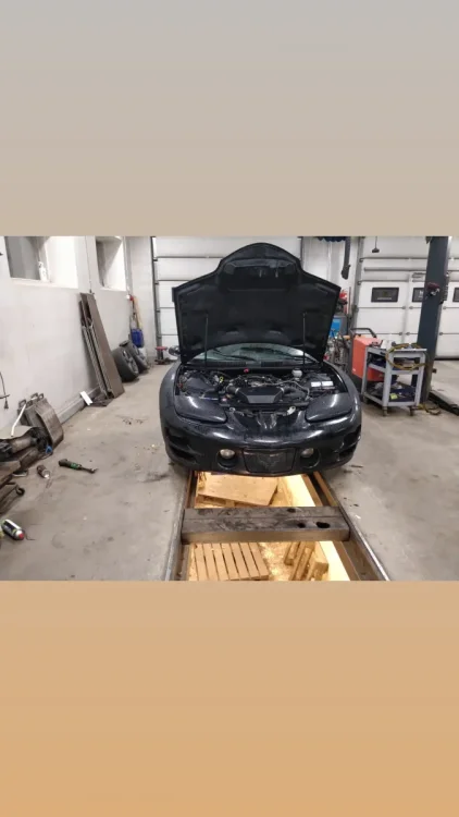

Pajalla käyty ihmettelemässä. Oli irronnut 17v sitten tekemäni kolvaus valoboksista, jonka johdosta sivuvilkut loimottivat iloisesti DRL kytketään perustuen.
Päästöjä ei saanut kirveelläkään. O2 yli 2, muuten odotettu lopputulema. Lambadat vissiin joutaisivat vaihtoon ja tulpat samalla.
Oisko ideoita mitä sinne kannattaisi laittaa?

Sori, joo Lambdaa tarkoitan. Nyt ei korjaa. Aikoinaan asennettiin Innovate LC-1 -anturi, mutta asennusvaiheessa yksi paikka katkesi ja joutui kolvaamaan. Olisko tullut kylmäjuotos ja irronnut viimein tai sitten mennyt anturi paskaksi.

Sitten laturi pitäis ilmeisesti vaihtaa, kun purkaa ajossa eikä nosta voltteja, vaikka kengittää. Piuhan päässä kun on ollut ja hyvin virtaa, niin happiantureiden vikakooditkin häviää itsestään kunnes tulevat takaisin pienen lenkin jälkeen 🤔
