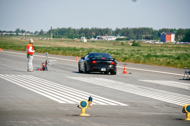

Oiski Kirjoitettu 4. Maaliskuuta, 2012 Kirjoittaja Kirjoitettu 4. Maaliskuuta, 2012 Paljos meni maililla? Eipä se menny ku 245 kmh, kun 107 heppaa aikaisemmin meni 238 kmh. Jotain vikaa kai Silloin tosin oli matka 1700m
