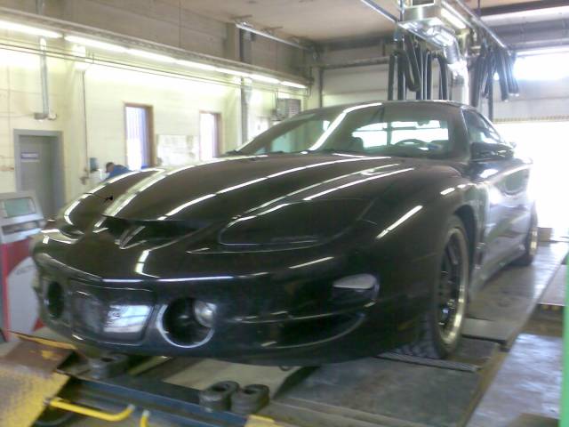

Oiski Kirjoitettu 16. Toukokuuta, 2007 Kirjoittaja Kirjoitettu 16. Toukokuuta, 2007 alunperin se on tällainen aika pienet holet No näin on.. Tänään käytiin aloittamassa rekisteröintikatsastus. Ja tässä vähän lukemia: Päästöt tyhjäkäynnillä: CO%: 0,38 CO2: 11,2 HC ppm: 617 ( ) O2: 5,4 Päästöt kierroksilla: CO%: 0,38 CO2: 67 HC ppm: 2980 ( ) O2: 11,3 Heilahdusvaimentimien mittaus: Edessä vasemmalla 25% Edessä oikealla 12% Takana vas 58% Takana oik 46% Jarruvoimien mittaus: Edessä kummalakin puolella sama 2,5 kN Takana -----,,------ 1,8 kN Seisontajarru -----,,------ 1,7 kN Muuta: Takasumari puuttuu Todistus säädöstenmukaisuudesta puuttuu takaheijastin vas ja oik ei hyväksyttyä tyyppiä Sivuvalo vas ja oik, ei hyväksyttävää tyyppiä Peruutusvalo takana ei hyväksyttävää tyyppiä Takavalot ei hyväksyttävää tyyppiä Suutavalo vas ja oik ei hyv tyyppiä sivusuuntavalo vas ja oik ei hyv tyyppiä Reksterikilven valo puuttuu etuvalo vas ja oik väärä väri Lähivalon suuntaus vas ja oik, korkeudensäätö ei toimi Lähivalo vas ja oik ei hyväksyttävää tyyppiä Kaukovalot ei hyv tyyppiä Iskunvaimennin vas ja oik täysin p**seestä Pesulaite, edessä, hanurista Noniin, sitten ois kuukausi taas aikaa laitella Kommentteja?

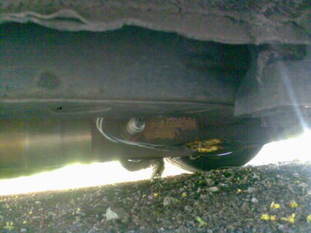

Oiski Kirjoitettu 22. Toukokuuta, 2007 Kirjoittaja Kirjoitettu 22. Toukokuuta, 2007 Onkos tämä nyt sitten yksi etummaisista lambdoista vai takimmainen O2 Simulaattori?
Soppa Kirjoitettu 22. Toukokuuta, 2007 Kirjoitettu 22. Toukokuuta, 2007 Voe hyvä helevetti mikä liitos! Ei ihme jos pätkii!
Oiski Kirjoitettu 22. Toukokuuta, 2007 Kirjoittaja Kirjoitettu 22. Toukokuuta, 2007 Uotappas kun käyn ottaa toiselta puolelta kuvan..
Z-mo Kirjoitettu 22. Toukokuuta, 2007 Kirjoitettu 22. Toukokuuta, 2007 Oliko puhetta että sateella pätkii? Näyttää aika vedenpitävältä...
Oiski Kirjoitettu 22. Toukokuuta, 2007 Kirjoittaja Kirjoitettu 22. Toukokuuta, 2007 Oliko puhetta että sateella pätkii? Näyttää aika vedenpitävältä... Sanos muuta Sateella nimenomaan. Kuivana jonkun vaivaisen kerran.. Mutta on kuitenkin ilmeisen rikkaalla seokset kun haisee ja ei oo enää niin nopea. Tuo rautalankaviritelmä on sit mun patentti siihen asti kun pääsen jonnekin montulle, roikku maassa aikasemmin

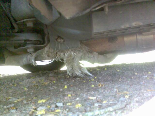

Oiski Kirjoitettu 22. Toukokuuta, 2007 Kirjoittaja Kirjoitettu 22. Toukokuuta, 2007 Ei siellä kovin paljoa ole maavaraa..
Soppa Kirjoitettu 22. Toukokuuta, 2007 Kirjoitettu 22. Toukokuuta, 2007 Niin mikä tuo roikkuva rätti on?
