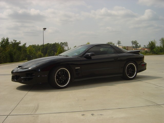

Oiski Kirjoitettu 14. Maaliskuuta, 2008 Kirjoittaja Kirjoitettu 14. Maaliskuuta, 2008 Laitetaas tekemisen puutteessa vähän kuvia miltä auto näytti ameriikan mantereella..

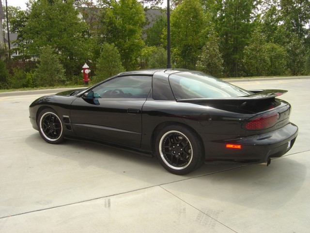

Oiski Kirjoitettu 14. Maaliskuuta, 2008 Kirjoittaja Kirjoitettu 14. Maaliskuuta, 2008 Peräpää. Harmittaa kun joutu laittamaan eurovalot taakse
set28 Kirjoitettu 14. Maaliskuuta, 2008 Kirjoitettu 14. Maaliskuuta, 2008 Peräpää. Harmittaa kun joutu laittamaan eurovalot taakse Oisit lainannu joltain leimaan ne ja sit oikeet valot takas
Oiski Kirjoitettu 14. Maaliskuuta, 2008 Kirjoittaja Kirjoitettu 14. Maaliskuuta, 2008 Oisit lainannu joltain leimaan ne ja sit oikeet valot takas Johtoja piti muutella, eikä kiehdo sähköhommat joka vuos ennen katsastusta varsinkaan kun on peukku keskellä käpälää Zodiacilla on nyt mun ponun entiset valot
