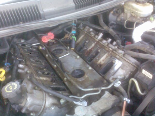

Oiski Kirjoitettu 15. Huhtikuuta, 2008 Kirjoittaja Kirjoitettu 15. Huhtikuuta, 2008 Jos meinaat syylarin venaa, niin kunnon pihdeillä kiinni siitä ihan keskeltä ettei murru ja vääntöä peliin Sitä juuri. http://www.ls1howto.com/howto/fbody/meziere/pics/010draincoolant.jpg Yritin nykiä tuosta "korkin" ulokkeesta. Pitää ettiä paremmat pihdit..
Oiski Kirjoitettu 15. Huhtikuuta, 2008 Kirjoittaja Kirjoitettu 15. Huhtikuuta, 2008 Hähä olinpa tyhmä ja luotin kirjaimellisesti jenkkiohjeisiin. Kiertäähän sitä piti eikä vetää Nyt on kaik suuttimien johot irti ja nesteet ämpärissä. Kai se tästä lähtee..

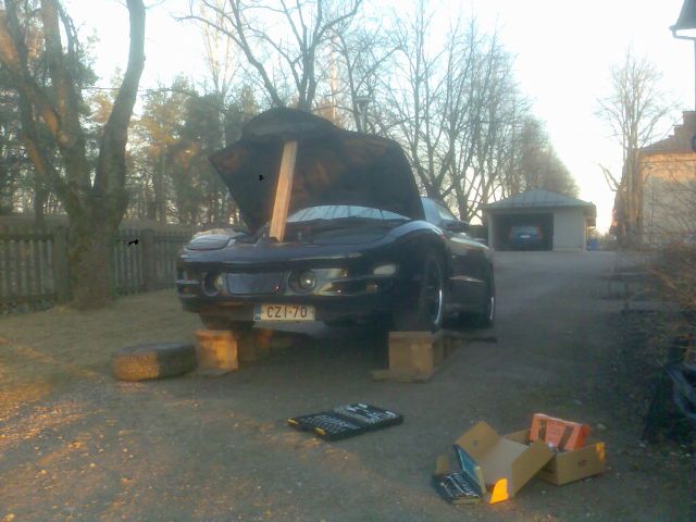

Oiski Kirjoitettu 23. Huhtikuuta, 2008 Kirjoittaja Kirjoitettu 23. Huhtikuuta, 2008 Siinä sitä pikkuhiljaa väsäillään

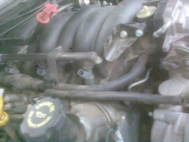

Oiski Kirjoitettu 23. Huhtikuuta, 2008 Kirjoittaja Kirjoitettu 23. Huhtikuuta, 2008 Mites tuo heti läppärungon takana imusarjassa oleva letku irtoaa? Voimallako?
Z-28 Kirjoitettu 23. Huhtikuuta, 2008 Kirjoitettu 23. Huhtikuuta, 2008 Tais lähteä ihan vetämällä ja pyörittelemällä

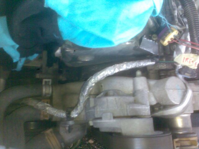

Oiski Kirjoitettu 3. Toukokuuta, 2008 Kirjoittaja Kirjoitettu 3. Toukokuuta, 2008 Vähän edistystä.. Onpahan paskainen Puitten siemeniä yms. Öljysuttuakin kiitettävästi.
