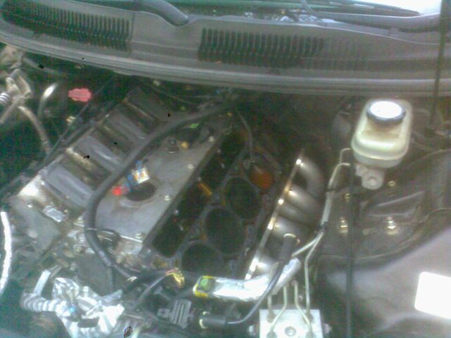

Oiski Kirjoitettu 3. Heinäkuuta, 2008 Kirjoittaja Kirjoitettu 3. Heinäkuuta, 2008 Huomenna saan auton pajalle missä nyppästään kone ja loota irti lauantaina ja laitetaan osat kiinni Luottomekaanikko on varsinainen McGyver ja kuulemma ei ole kun korkeintaan parin päivän homma Sitten kun sais vielä säätöihin jossain...
Oiski Kirjoitettu 7. Heinäkuuta, 2008 Kirjoittaja Kirjoitettu 7. Heinäkuuta, 2008 Mikähän sen imusarjan takana olevan anturin nimi mahtaa olla joka mittaa öljynpainetta? Summitilta ei löydy oil pressure sensor hakusanalla mitään saman näköistä.
Nupa Kirjoitettu 7. Heinäkuuta, 2008 Kirjoitettu 7. Heinäkuuta, 2008 Oil pressure switch, ei varmaan summitilla olekaan kun ei ole "viripalikka". Rockautossa on (ja mullakin olis hyllyssä yks) vaan antaapi eri numerot 95 ja 98 vaikka kovasti on samannäkönen mötkylä...

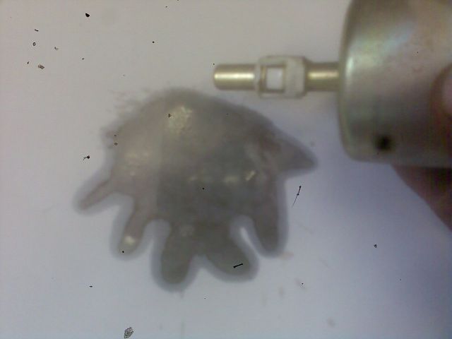

Oiski Kirjoitettu 7. Heinäkuuta, 2008 Kirjoittaja Kirjoitettu 7. Heinäkuuta, 2008 Oil pressure switch, ei varmaan summitilla olekaan kun ei ole "viripalikka". Rockautossa on (ja mullakin olis hyllyssä yks) vaan antaapi eri numerot 95 ja 98 vaikka kovasti on samannäkönen mötkylä... Ostasin pois jos olis varmasti sama.. olin saanu sen ilmeisesti rikki jossain vaiheessa. Tänään purettiin ekan käynnistyksen yhteydessä hajonnut bensapumppu. Oli nääs imeny jostain aikalailla kuraa sisäänsä kun loppu bensa kesken. Kun heilutteli bensaa ulos niin mukana tuli mustia murusia. Suodattimesta tuli mustaa bensaa... Hyyihyihyi. Pääasia, että kone on nyt kunnossa ja toimii kunhan saan uuden pumpun ja jotain muuta pientä.
