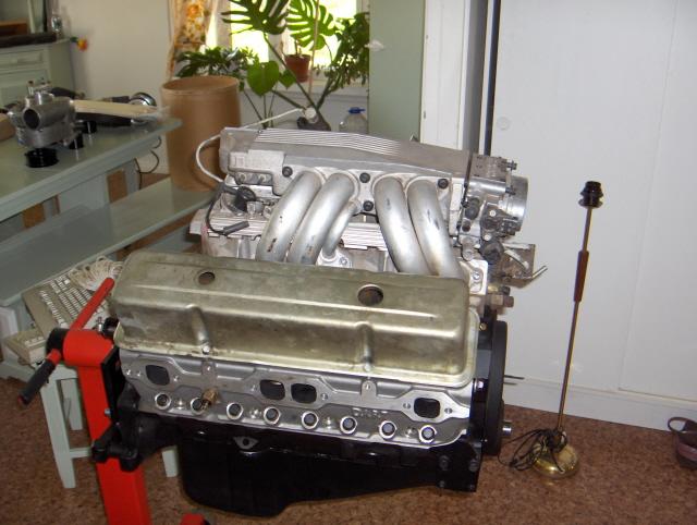

Samppa383 Kirjoitettu 17. Toukokuuta, 2006 Kirjoittaja Kirjoitettu 17. Toukokuuta, 2006 Kävinpä hakemassa oman vanhan imusarjani HPIM0864.JPG_thumb

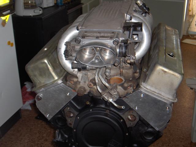

Samppa383 Kirjoitettu 17. Toukokuuta, 2006 Kirjoittaja Kirjoitettu 17. Toukokuuta, 2006 HPIM0863.JPG_thumb
Samppa383 Kirjoitettu 18. Toukokuuta, 2006 Kirjoittaja Kirjoitettu 18. Toukokuuta, 2006 Ens viikolla alkaa varmaan sitte lopullinen kasaus. Pitää vielä tönärit mitata ja hankkii sopivat jostain
Crisis Kirjoitettu 19. Toukokuuta, 2006 Kirjoitettu 19. Toukokuuta, 2006 Jop. ei kannata tönäreissa pihtailla. Pystyt kumminkin todennäköisesti käyttää samoja sitten seuraavassa kokoonpanossa (jos kannet ja lohko ei vahdu).. menee muuten 150e+ aika iloisesti jos kunnolliset ottaa
JB Kirjoitettu 19. Toukokuuta, 2006 Kirjoitettu 19. Toukokuuta, 2006 Meinaatkos tosiaan että toi nokka ja TPI imari toimii "hyvin" yhteen....tuo kärsä kaipaa nimittäin single plane imusarjaa,tai hyvää dual planea (Air Gap)..TPI kun kyykkää ~4500 RPM kohdalla, ja vaikka kuinka hiphoppaisi niin ei sieltä montaa sataa ekstra kierrosta saa....lisäksi tolla nokalla vääntöhuippu nousee todennäköisesti tuonne 3800-4000 korville, ja hupputeho tulisi jossain 6200-6400 korvilla...eli voipi olla vielä aikaslailla raisu keppi tuolle imupuolelle....
Crisis Kirjoitettu 19. Toukokuuta, 2006 Kirjoitettu 19. Toukokuuta, 2006 Oon samaa mieltä yllä kommentoijan kanssa. Jää todella paljon vääntöalueesta käyttämättä, lähinnä alhaalla. Esimerkkinä voinpi kertoa että Vesban nokka on ~212/222 @ 0.05" ja sillä saavutettiin simulaatioissa paras vääntökäyrä vakio tpi imarilla (siis mitä simuloitiin eri nokkia). Eihän nuo simulaattorit kaikkea kerro mutta antavat hyvin suuntaa. Tuo nokka vois toimii hyvin stealthin kanssa. TPI kun on IR imusarja se tykkää stumppaa just siihen mihin suunniteltu alue loppuu (eli just 4500-4800rpm,alueille vakio kamoilla).
Samppa383 Kirjoitettu 19. Toukokuuta, 2006 Kirjoittaja Kirjoitettu 19. Toukokuuta, 2006 Joo tiedän kyllä, että TPi on huoni, mutta se nyt on vaan väliaikainen vaihtoehto. Ens talvena on tosiaan tarkoitus tilata ns. singleplane mallin ruiskuimari. Mut nyt ei rahat sitä salli. Ei tartte ainakaa sitten nokkaa vaihtaa siinä vaiheessa Tänä kesänä on pääasia että kulkee edes eteenpäin. Koska mm. laatikkoa en ehdi rempata vielä tänä vuonna, joten ei kuitenkaan voi pahemmin revitellä autoa. Ens vuonna sitten katotaan uudestaan

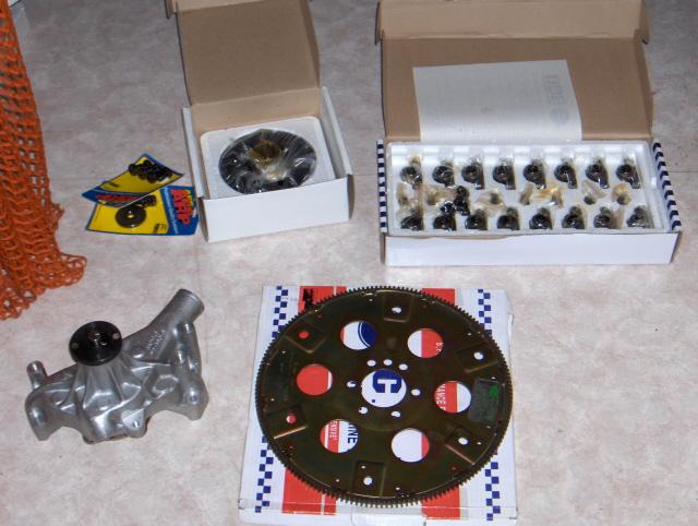

Samppa383 Kirjoitettu 24. Toukokuuta, 2006 Kirjoittaja Kirjoitettu 24. Toukokuuta, 2006 Jämtilleen 2 tuntia Kivinummelle soittoni jälkeen tavarat on kotona. NÄIN SEN ASIAKASPALVELUN PITÄÄ TOIMIA!! Romut.JPG_thumb

Samppa383 Kirjoitettu 25. Toukokuuta, 2006 Kirjoittaja Kirjoitettu 25. Toukokuuta, 2006 No tuli selvitettyä vähä asioita. Äsken ihmettelemäni mutterit onkis siis ylimääräsiä. Oli vaan vissii eksyny pakettiin Kellään olis semmosta pikkustarttia myydä? Ko tuo uus vetolevy on nyt sit isompi halkaisialtaan
Crisis Kirjoitettu 25. Toukokuuta, 2006 Kirjoitettu 25. Toukokuuta, 2006 moni hampainen se on se vetolautanen? Mulla on ylimääräinen normaali startti 163 hampaiselle
Z-mo Kirjoitettu 25. Toukokuuta, 2006 Kirjoitettu 25. Toukokuuta, 2006 Samppa, onkos toi vesipununppu Edelbrockin alumiininen? Mitä makso?
Samppa383 Kirjoitettu 25. Toukokuuta, 2006 Kirjoittaja Kirjoitettu 25. Toukokuuta, 2006 Aika tyyris pumppu Pitää riisi laskee toi levyn hampaat. On ainaki halkaisialtaan n.5 cm isompi
Crisis Kirjoitettu 25. Toukokuuta, 2006 Kirjoitettu 25. Toukokuuta, 2006 ei taida käydä siihen kampiakseliin ku kaks erikokosta. Voin olla väärässäkin. Se mun startti pitäisi käytä just tuohon isompaan.
Samppa383 Kirjoitettu 25. Toukokuuta, 2006 Kirjoittaja Kirjoitettu 25. Toukokuuta, 2006 Paljon maksaa

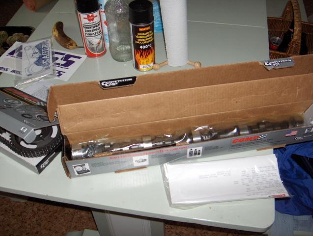

Samppa383 Kirjoitettu 26. Toukokuuta, 2006 Kirjoittaja Kirjoitettu 26. Toukokuuta, 2006 Nyt tuli sitten nokka ja jakopääkin, että saa alkaa kunnolla kasailemaanHPIM0871.JPG_thumb
