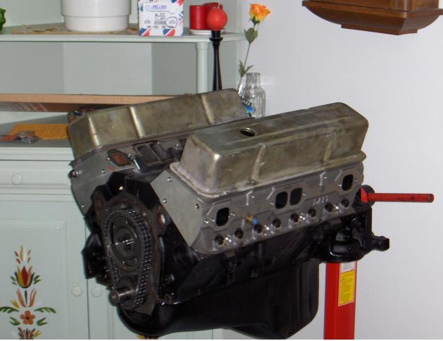

Samppa383 Kirjoitettu 25. Maaliskuuta, 2006 Kirjoittaja Kirjoitettu 25. Maaliskuuta, 2006 Nyt näyttää tommoselta toivottavasti vaan pyörii HPIM0616.JPG_thumb

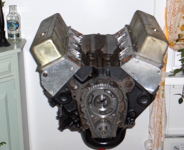

Samppa383 Kirjoitettu 25. Maaliskuuta, 2006 Kirjoittaja Kirjoitettu 25. Maaliskuuta, 2006 moreHPIM0618.JPG_thumb
Guest Jukka Kirjoitettu 25. Maaliskuuta, 2006 Kirjoitettu 25. Maaliskuuta, 2006 Oot sä sitkiä mies. Mä olisin omani jo polttanut jos olis ollut noin kauan ajamatta
Samppa383 Kirjoitettu 25. Maaliskuuta, 2006 Kirjoittaja Kirjoitettu 25. Maaliskuuta, 2006 Tossahan tuo menee pikkuhiljaa. jollei toimi ni on ainaki joku koriste. Tarttis joku halpa letukka ostaa kesäx. camino tms. jolla kruisailla. Mä katos teen pikkuhiljaa ja kattelen pitkään mitä osia tilaan. samalla ko muija kyttää et illaset lastenvaunut se haluaa
Guest Jukka Kirjoitettu 25. Maaliskuuta, 2006 Kirjoitettu 25. Maaliskuuta, 2006 samalla ko muija kyttää et illaset lastenvaunut se haluaa Hommaa sille koira, tullee halvemmaksi... Ittellä ei ole vielä tuota vaaraa, kun hänellä on isännän koulutus niin pahasti kesken, eikä halua tähän saumaan kahta kersaa hoitaa
HFB Kirjoitettu 25. Maaliskuuta, 2006 Kirjoitettu 25. Maaliskuuta, 2006 ja pienet öljynkäryt keittössä ei haittaa.. oispa itelläkin tsäänssit hinkata mylly kirkkaaks...
Samppa383 Kirjoitettu 25. Maaliskuuta, 2006 Kirjoittaja Kirjoitettu 25. Maaliskuuta, 2006 ei tuol onnex kauheest öljy haise. Ja jukka katos lapset pitää tehdä nuorina
Guest DARK FIREBIRD Kirjoitettu 25. Maaliskuuta, 2006 Kirjoitettu 25. Maaliskuuta, 2006 ei tuol onnex kauheest öljy haise. Ja jukka katos lapset pitää tehdä nuorina Onx susta tulossa piakkoin iskä? Sitkeesti sä jaksat tuota pataa laittaa!
Samppa383 Kirjoitettu 25. Maaliskuuta, 2006 Kirjoittaja Kirjoitettu 25. Maaliskuuta, 2006 pakko laittaa et pääsee joskus ajamaan.. ehkä
Markus Kirjoitettu 27. Maaliskuuta, 2006 Kirjoitettu 27. Maaliskuuta, 2006 Onx susta tulossa piakkoin iskä? Sitkeesti sä jaksat tuota pataa laittaa! Muija patistanu hommiin.... !!!
