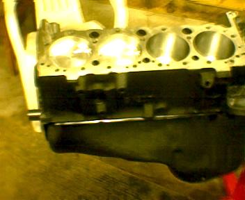

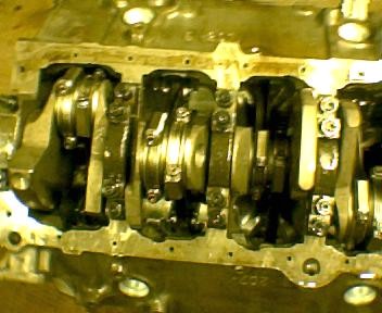

Samppa383 Kirjoitettu 17. Kesäkuuta, 2005 Kirjoittaja Kirjoitettu 17. Kesäkuuta, 2005 Noniin. Tänään sain männänrenkaiden välykset hiottua sopiviksi sekä loput plugit ja nokkalaakerit paikoilleen.. Kiitokset kaikille minua puhelimen päässä neuvonneille
Jojeli Kirjoitettu 17. Kesäkuuta, 2005 Kirjoitettu 17. Kesäkuuta, 2005 Pistitkö nokkalaakerit ihan itse paikoilleen? Eikö tuo ole aika hankala homma?
Guest DARK FIREBIRD Kirjoitettu 17. Kesäkuuta, 2005 Kirjoitettu 17. Kesäkuuta, 2005 Pistitkö nokkalaakerit ihan itse paikoilleen? Eikö tuo ole aika hankala homma? Äijjällä on vehkeet,eleppo homma silloin.
Samppa383 Kirjoitettu 18. Kesäkuuta, 2005 Kirjoittaja Kirjoitettu 18. Kesäkuuta, 2005 Joo noin 10 minsas kaikki oli paikoillaan.. Laakereitten asentoja vaan tuli pohdittua tovi

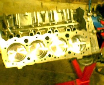

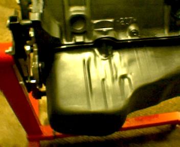

Samppa383 Kirjoitettu 19. Kesäkuuta, 2005 Kirjoittaja Kirjoitettu 19. Kesäkuuta, 2005 Nonnih. Ja alakerta ois sitte kasassa.. Vain öljypumppua vailla. Eikä menny ees montaa asennusolutta päivän aikana.. Sorry noista epäselvistä kuvista
Samppa383 Kirjoitettu 19. Kesäkuuta, 2005 Kirjoittaja Kirjoitettu 19. Kesäkuuta, 2005 Viel kerran.. Käytössä siis 5€ avaimenperäkamera
Guest DARK FIREBIRD Kirjoitettu 19. Kesäkuuta, 2005 Kirjoitettu 19. Kesäkuuta, 2005 Sait laitettua noi männänrenkaatkin. Vielä pientä puuhaa ja varttimailille.
Samppa383 Kirjoitettu 19. Kesäkuuta, 2005 Kirjoittaja Kirjoitettu 19. Kesäkuuta, 2005 Joo sain lainattua nipun työkaluja jotta sain kaikki niinkuin pitääkin. Männät meni hienosti paikalleen ku oli kunnon työkalut.. Nyt sit vaan tilaamaan nokkaa ja imusarjaa..

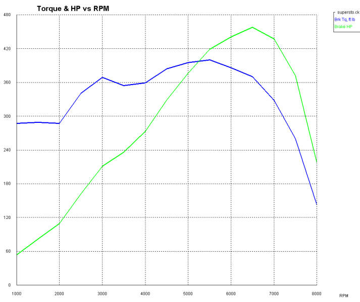

Samppa383 Kirjoitettu 20. Kesäkuuta, 2005 Kirjoittaja Kirjoitettu 20. Kesäkuuta, 2005 Mitenkähän tällainen nokka toimeis http://www.cranecams.com/?show=browseParts&lvl=2&prt=5&Vehicle_Type=Auto&Cylinders=8&Engine_Make=CHEVROLET&Year=1988&Engine_Size=305-350%20C.I.&partNumber=109841&partType=camshaft
GTATL Kirjoitettu 20. Kesäkuuta, 2005 Kirjoitettu 20. Kesäkuuta, 2005 stallin joutuu nostamaan 3000+, elikkäs hyvästi turbiinilukko. parempi laittaa ehkä manuaaliin. aika härskit asteet. eikun kokeilemaan
Samppa383 Kirjoitettu 20. Kesäkuuta, 2005 Kirjoittaja Kirjoitettu 20. Kesäkuuta, 2005 PG loota olis tarkoitus laittaa koneen jatkox, joten varmaa mitää lukkoja tarvita Olisko jollai sitä dyno ohjelmaa, et vois kattoo mitä lupailis tuollasel nokalla. Asteita ko sais karvan verran alemmas, niin muuten vois olla iha menevä..
Crisis Kirjoitettu 21. Kesäkuuta, 2005 Kirjoitettu 21. Kesäkuuta, 2005 Uskon että pärjäät ~2000rpm stallilla sillä sulla on kumminkin 383:nen. Nuo suositusarvot on suunniteltu perus 355:sta mielessä pitäen. Tuossa nokassa olisi kyllä tarpeeks rähinää. Voin laskea sulle karkeen arvion tehoista tuolla nokalla ja ahdettuna.
Crisis Kirjoitettu 21. Kesäkuuta, 2005 Kirjoitettu 21. Kesäkuuta, 2005 Elikkä siis seuraava on laskettu pitkillä sarjoilla, stealth ramillä ja paxton novi 2000:lla. Ei ollut arvoja sun prochargerille. välijääjynä pieni jäähdytin, jäähdytydteho noin 25% Boost limit on 16psi eli aikalailla 1bar. Kun saisit enemmän varmoja osia niin olisi helpompi laskea, tai ilmoittaisit imusarjatyypin ja pakosarjat. Ahtimen tiedot auttaisivat myös. Nämä ovat todellakin suuntaa-antavia tietoja. Ei kannata ottaa hirveän vakavissaan. Jos sulla on eaglen alakerta eaglen kangilla en kierrättäisi sitä yli 6500rpm. Tuo nokka on ehkä liian rankka sun kokoonpanoon Huipputeho tulee 6500rpm ja on 458hp. Maksimivääntö 400lb/ft. Käppyjä on muutenkin aika meilenkiintoisen näköinen samppa3.jpg_thumb
Samppa383 Kirjoitettu 21. Kesäkuuta, 2005 Kirjoittaja Kirjoitettu 21. Kesäkuuta, 2005 Mitenkä vaikuttaa, jos asteita hiukka vähemmän esim 290 ja 270 tms?

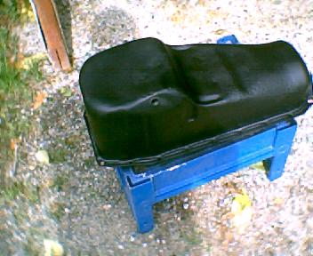

Samppa383 Kirjoitettu 14. Elokuuta, 2005 Kirjoittaja Kirjoitettu 14. Elokuuta, 2005 pieni mustalainen
