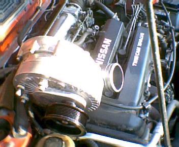

Samppa383 Kirjoitettu 22. Elokuuta, 2005 Kirjoittaja Kirjoitettu 22. Elokuuta, 2005 Tulipa tänään taas ihailtua ahdinta ;D
Z-mo Kirjoitettu 22. Elokuuta, 2005 Kirjoitettu 22. Elokuuta, 2005 Minkä takia sä oot laittanu sen hiustenkuivaajan tommosen ruohonleikkurin konehuoneeseen?
Samppa383 Kirjoitettu 22. Elokuuta, 2005 Kirjoittaja Kirjoitettu 22. Elokuuta, 2005 Olis toi kyl aika katu-uskottavan näköinen ko toi ahdin möllöttäis konehuoneessa.. Ei vaan mahu konepelti kiinni
Tipi Kirjoitettu 22. Elokuuta, 2005 Kirjoitettu 22. Elokuuta, 2005 Minkä takia sä oot laittanu sen hiustenkuivaajan tommosen ruohonleikkurin konehuoneeseen? ;D helvetto repesin.. taas missä se on se ZANTASMOO!
Samppa383 Kirjoitettu 22. Elokuuta, 2005 Kirjoittaja Kirjoitettu 22. Elokuuta, 2005 Jos sovittais sitä seuraavax ladaan tai mersuun

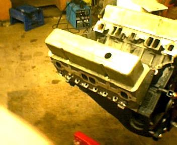

Samppa383 Kirjoitettu 19. Lokakuuta, 2005 Kirjoittaja Kirjoitettu 19. Lokakuuta, 2005 Alkaa näyttämään kone projekti aika pahalta. Kävin eilen tallissa vilkasemassa. Ja kaivoin moottorin romujen alta ja totesin et on alkanu tuleen pintaruostetta sylintereihin. Toivottavasti sentään vielä pyörii..
Jarno Kirjoitettu 19. Lokakuuta, 2005 Kirjoitettu 19. Lokakuuta, 2005 ei maistunu öjyä levitellä sillon joskus...
Samppa383 Kirjoitettu 19. Lokakuuta, 2005 Kirjoittaja Kirjoitettu 19. Lokakuuta, 2005 kyllähän sitä tuli laitettua. mut taitaa olla jo valunu pois.. ollu siellä sen verran kauan. Kylmä ja kostea talli
Jojeli Kirjoitettu 20. Lokakuuta, 2005 Kirjoitettu 20. Lokakuuta, 2005 Pieni pintaruoste ei ole vaarallista, voit kokeilla lähteekö öljyllä ja teräsvillalla hankaamalla. Jos ei lähde, sitten hoonattava.
