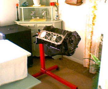

Samppa383 Kirjoitettu 26. Lokakuuta, 2005 Kirjoittaja Kirjoitettu 26. Lokakuuta, 2005 Huomenna kannetaan moottori kuivaan ja lämpimään... Nimittäin mun keittiöön
Samppa383 Kirjoitettu 29. Lokakuuta, 2005 Kirjoittaja Kirjoitettu 29. Lokakuuta, 2005 Tänään nostettii kaverin kanssa kone mun keittiöön, ettei vaan ruostu talven aikana. Selvitin pyörimis ongelman, ja totesin et männät ottaa kiinni kanteen ilman kansipahveja. tulee ihan jonku sadasosamillin dekkipinnan yläpuolelle vissiin. toivotaan et kansipahvi nostaa kansia riittävästi, jottei ota kiinni
Mopo305 Kirjoitettu 29. Lokakuuta, 2005 Kirjoitettu 29. Lokakuuta, 2005 Hieno huonekalu,pitäis olla jokaisella V8 ukolla.mopo305
Samppa383 Kirjoitettu 29. Lokakuuta, 2005 Kirjoittaja Kirjoitettu 29. Lokakuuta, 2005 Aattelin asentaa tohon jonku pöytälevyn päälle, nii saa vaikka oivan kukkapöydän tms.
Guest Knight Kirjoitettu 29. Lokakuuta, 2005 Kirjoitettu 29. Lokakuuta, 2005 Kaljapullojen säilytysteline.. V8 pac

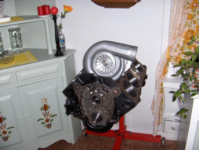

Samppa383 Kirjoitettu 6. Tammikuuta, 2006 Kirjoittaja Kirjoitettu 6. Tammikuuta, 2006 Eipä ole edistynyt kesäkuun jälkeen Nyt odottaa edelleen motivaation palaamista...HPIM0151.JPG_thumb
PKoo Kirjoitettu 6. Tammikuuta, 2006 Kirjoitettu 6. Tammikuuta, 2006 Kyllä se motivaatio sieltä joskus tulee...! aika miehekkään kokoinen ahdin!
Crisis Kirjoitettu 6. Tammikuuta, 2006 Kirjoitettu 6. Tammikuuta, 2006 otahan samppa kuva siitä miten lähelle mäntä tulee kansitasoa ja laita tänne. Kyselit multa sillon että osuuko. samalla voidaan kertoa se toleranssi paljon tarvii jäädä männän ja kannen väliin (0.02-0.03"). Pitää kaivaa kirjasta. Ei mee ku iltapäivä ku ruuvaat ne kannet kiinni ja laitat männän päälle tinapallon.. Pyöräytät kerran konetta ja katotaan missä mennään. (elä väkisin junttaa jos ei tunnu suosiolla menevän.)
Samppa383 Kirjoitettu 7. Tammikuuta, 2006 Kirjoittaja Kirjoitettu 7. Tammikuuta, 2006 Mulla ei oo viel niitä kansipahveja, jotta pääsis testaamaan. Ilman pahveja ei pyöri. Koitan mitata jollain et paljonko tulloo dekkitason yläpuolelle

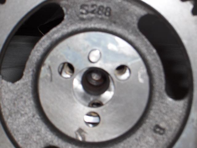

Samppa383 Kirjoitettu 18. Maaliskuuta, 2006 Kirjoittaja Kirjoitettu 18. Maaliskuuta, 2006 Eli tolleen siin si kävi. ei sovi pultitus kohilleen HPIM0609a.JPG_thumb
jontte Kirjoitettu 18. Maaliskuuta, 2006 Kirjoitettu 18. Maaliskuuta, 2006 Eipä taida jakopää olla tarkoitettu rullanokalle :'(
Samppa383 Kirjoitettu 18. Maaliskuuta, 2006 Kirjoittaja Kirjoitettu 18. Maaliskuuta, 2006 no juu ei si vissii. vittu oli taas ammatti myyjä
Crisis Kirjoitettu 18. Maaliskuuta, 2006 Kirjoitettu 18. Maaliskuuta, 2006 Juu toi on laahurinokan jakopää.. Ittelle kävi samalla tavalla.
