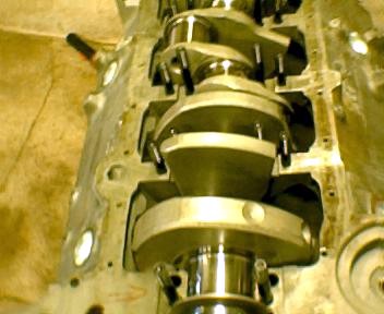

Samppa383 Kirjoitettu 7. Toukokuuta, 2005 Kirjoittaja Kirjoitettu 7. Toukokuuta, 2005 Ja nyt on sitte päästy tositoimiin.. Tänään tuli sitte aloitettua tuota jyrsimistä.. Yllättävän paljon joutuu jyrsimään jotta veivit saa pyörimään hyvin.. Ei muutako osat jonnekki painotukseen, ja eiku niputtamaan mottia..
Samppa383 Kirjoitettu 7. Toukokuuta, 2005 Kirjoittaja Kirjoitettu 7. Toukokuuta, 2005 Mahtavan hyvä kuvanlaatu
Soppa Kirjoitettu 7. Toukokuuta, 2005 Kirjoitettu 7. Toukokuuta, 2005 Tossaki saa vinkua laulattaa jonki verran...
Samppa383 Kirjoitettu 7. Toukokuuta, 2005 Kirjoittaja Kirjoitettu 7. Toukokuuta, 2005 Kuinkahan paljon sitä uskaltaa laulattaa, jottei mene vesitilan puolelle..? Parista kohtaa joutuu meinaa ottaan aika paljon Sit 8 pytyn veivi ottaa kiinni myös sylinteriputken sisäsyrjästä elikkäs sieltä nokka-akselin puoleisesta reunasta..
Samppa383 Kirjoitettu 8. Toukokuuta, 2005 Kirjoittaja Kirjoitettu 8. Toukokuuta, 2005 Huhhuh, ja lopulta sain jyrsittyä.. Iha vituste joutu otteen toiselta puolelta pois.. No onnex toi jyrsiminen on ohi, ja pääsee kunnolla koekasaileen mottia..
