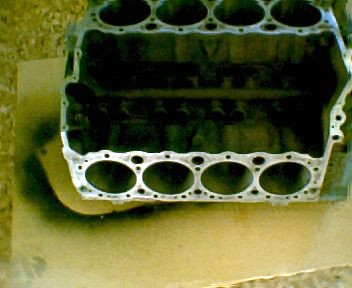

Samppa383 Kirjoitettu 15. Elokuuta, 2004 Kirjoittaja Kirjoitettu 15. Elokuuta, 2004 more Kuvat jälleen kerran epäselviä, mutta kyllä.. 350cid lohkohan se siinä möllöttää.. Valitettavasti kax pulttinen, mutta riittäneepi minulle..
Salkki Kirjoitettu 15. Elokuuta, 2004 Kirjoitettu 15. Elokuuta, 2004 Onhan se ns. rullalohko ettet laahurikonetta ostanut
Heikki Kirjoitettu 15. Elokuuta, 2004 Kirjoitettu 15. Elokuuta, 2004 Tosin mitäs se laahurilohko haittaa? ostaa vaan nostajiksi retrorullat ja nokakasi rullan niin sit on rullanokka... saa sit samalla sellaset nostajat kun tahtoopi.
Samppa383 Kirjoitettu 15. Elokuuta, 2004 Kirjoittaja Kirjoitettu 15. Elokuuta, 2004 Taitaneepi olla vm85 tai hiukka uudempi kuulemma..
Heikki Kirjoitettu 15. Elokuuta, 2004 Kirjoitettu 15. Elokuuta, 2004 Samppa... -87 on raja sille onko laahuri vai rulla. Noista vanhan lohkon rullanostajista on kuva tuolla mun projektissa. Sain ne tänään paikalleen.
Samppa383 Kirjoitettu 15. Elokuuta, 2004 Kirjoittaja Kirjoitettu 15. Elokuuta, 2004 Tuliko paljonki nokkapaketille hintaa? Tossa vielä kuva ylhäältä päin..
Salkki Kirjoitettu 15. Elokuuta, 2004 Kirjoitettu 15. Elokuuta, 2004 Niin lähinnä ajattelin sillä että osaat sitten ostaa oikeanlaisen nokka/nostaja paketin
Samppa383 Kirjoitettu 15. Elokuuta, 2004 Kirjoittaja Kirjoitettu 15. Elokuuta, 2004 Pääasia on että oli halpa.. Saapa nähdä mitä koneelle aikaseksi sitten saadaan.. Päätyykö camaron konehuoneeseen, vaiko sohvapöydän jalaksi..
Samppa383 Kirjoitettu 15. Elokuuta, 2004 Kirjoittaja Kirjoitettu 15. Elokuuta, 2004 Noo nokan ostoon on kyl viel aikaa.. Pitänee seuraavaksi raahata tuo koneistukseen.. Halpoja ja hyviä paikkoja kaivataan..?? Kumpikohan toi nyt paikallaan oleva lohko on. Rulla vaiko laahuri.. Auto on periaatteessa 86, mutta on käyttöön otettu heinäkuussa 87..
Heikki Kirjoitettu 15. Elokuuta, 2004 Kirjoitettu 15. Elokuuta, 2004 Auton vuosimallistahan tuo rippuu... sitä tarvi ettiä numerot lohkon kylestä jotta sais varmuuden. Mut ei tosta laahurista rullantekeminen niiiiin kallista ole... toki kalliimpaa kun jos ois jo rulla alunperin. Nuo nostajat maksaa sen 400$ muistaakseni summitilla, siis retrorullat. Nokat on samoissa hinnoissa muut osat onkin sit samat.

Samppa383 Kirjoitettu 15. Elokuuta, 2004 Kirjoittaja Kirjoitettu 15. Elokuuta, 2004 eikös lipeä sekoteta veteen? Ruostuuko koko paska? Saakos sen tarkan vuosimallin netist selville? Numerot löyty ainaki

Salkki Kirjoitettu 15. Elokuuta, 2004 Kirjoitettu 15. Elokuuta, 2004 Lohko ID http://www.f-bodyfinland.com/yabbse/index.php?board=22;action=display;threadid=440 Ja ks. koneistamon yhteystiedot etin jostain.....
Samppa383 Kirjoitettu 15. Elokuuta, 2004 Kirjoittaja Kirjoitettu 15. Elokuuta, 2004 Sieltähän toi lohko numero löytyikin iäksi oli merkattu vaan 80-85, joten tarkkaa vuotta ei tiedä. Noo, mitäpä tuosta.. Kiitollinen olen, jos löydät sen koneistamon nummeron/osoitteen..
