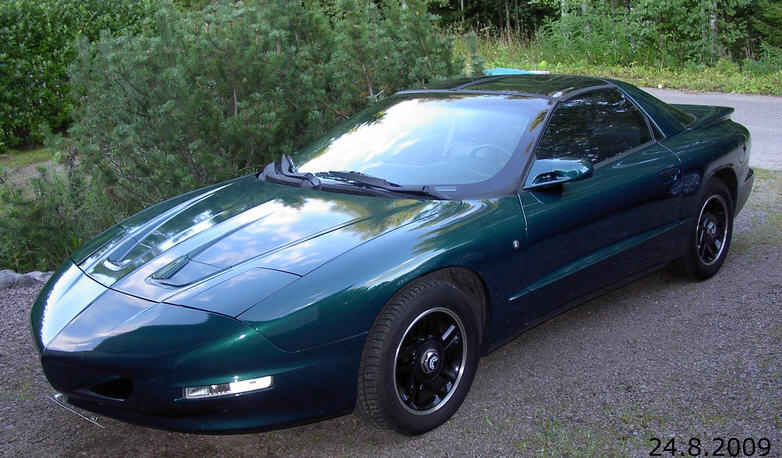

CamRaato94 Kirjoitettu 14. Heinäkuuta, 2007 Kirjoittaja Kirjoitettu 14. Heinäkuuta, 2007 Yleisiä tietoja eli mitä hyvää: ------------------------------------- - Hieno "feikki" Trans Am -teksti takapäässä. - Nahkasisusta (vaaleahko, vähän kuin kerman väri), kuskin penkin sivu vähän rikki - Stereot (1 CD) ikivanha Panasonic, mutta AUX in eli saa iPodin tms. DVD:n äänet sisään (ilmeisesti) - Economy / Performance moodi laatikossa - 100 000 mailia ajettu ja CarFax clean - Melko hyvä maali niillä kohdin missä on eli pieniä valkoisia pilkkuja siellä täällä + naarmuja. Myös pienehkö painauma toisessa takaposkessa - Ei merkittäviä kolarivaurioita / vaurioiden jälkikorjauksia havaittu (epäily, että hantin lokari olisi vaihdettu) Puutteita: ei tilttirattia eikä moottoroituja penkkejä, palaa koko ajan "LOW COOLANT" eli syylärin kyljessä oleva anturi paskana. Ei kytke flektejä, joten ovat pakko päällä kokoajan. Projektia: ------------------------------------ - Pientä ristikeinuntaa havaittavissa, kun ajaa (toinen takaiskari / etuiskari ??) - Ohjauksessa jotain muljuilua kääntöalueella (raidetangon pää tms. välys) - Pieniä maalikorjauksia siellä täällä, ehkä toisen sivuposken ja oven ylimaalaus - Nahkasisusta likanen / ehkä vähän kärsinyt: nahkasaippuaa ja elvytysainetta kehiin - Camaron orkkis 16" vanteet (hyi!) eli nämä täytyy pistää vaihtoon heti kun löytys jotain fiksua 16" tai 17" vannetta - Laatikko saattaa luistaa äärimmäisessä rasituksessa. Rasitetaan kunnolla, kun laatikon öljyt + suodatin vaihdettu - Kaikki nesteet täytyy vaihtaa
CamRaato94 Kirjoitettu 14. Heinäkuuta, 2007 Kirjoittaja Kirjoitettu 14. Heinäkuuta, 2007 Tästä se alkaa. Saapas nähdä mitä sisustamattojen alta löytyy vai löytyykö peltien kohdalta mitään... Aukkokin on jotain: http://www.kolumbus.fi/wiiklund/images5/94firebird07_1.jpg 1 x Sonax cleaner / vaha, 2 x Turtle Wax Metallic (vahajoka sisältää silikonia yms. nannaa), mutta kaikesta hinkkauksesta huolimatta keulaosa on eri värinen: http://www.kolumbus.fi/wiiklund/images5/94firebird07_3.jpg Perästäkin ihan siisti... Takakulman Formula V8 tekstin kohdalta on vähän puskuri hiertynyt: http://www.kolumbus.fi/wiiklund/images5/94firebird07_4.jpg Kuskin puoli... Kivasti etulokari heijastaa kuin peili: http://www.kolumbus.fi/wiiklund/images5/94firebird07_5.jpg Kuskin penkin sivu on vähän rikki. Niinkuin näissä n. 100 000 mailia peleissä lähes aina: http://www.kolumbus.fi/wiiklund/images5/94firebird07_2.jpg Apparin puoli ja takapenkki on aika hyvässä kunnossa: http://www.kolumbus.fi/wiiklund/images5/94firebird07_6.jpg Sisustamuovit ovat melkein moitteettomat, mitä nyt kojelaudan muovipäällinen on vähän halki: http://www.kolumbus.fi/wiiklund/images5/94firebird07_7.jpg
