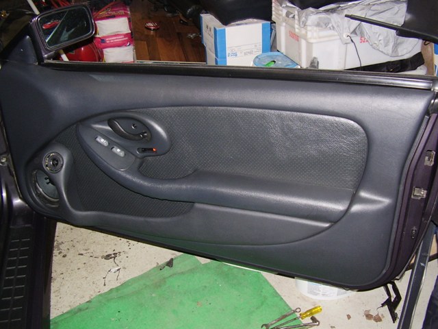

CamRaato94 Kirjoitettu 24. Heinäkuuta, 2007 Kirjoittaja Kirjoitettu 24. Heinäkuuta, 2007 24.7.2007 Kuskin nahkapenkin ehostusta. Penkin taustassa muovinen potkusuoja joka täytyi ensiksi irrottaa. http://www.kolumbus.fi/wiiklund/images5/94firebird07_sis_2.jpg Koko penkki pestiin moneen kertaan satulasaippualla. Pesin nämä 13v vanhat penkit n. 4 kertaa joka kohdasta kostealla saippuoidulla sienellä. Alla käytetyt kemikaalit. Satulasaippua eroaa normaalista saippuasta siten, että siinä on enemmän rasvaa ettei nahka kuivu entisestään. Kuivunut nahka halkeilee ikävästi. http://www.kolumbus.fi/wiiklund/images5/94firebird07_sis_3.jpg Saippuan annetaan jonkin aikaa vaikuttaa ja se pyyhitään puhtaalla rätillä pois. Viimeiseksi koko penkki pyyhitään kostutetulla rätillä saippuan poistamiseksi. http://www.kolumbus.fi/wiiklund/images5/94firebird07_sis_4.jpg Hankalat muovisivut yms. pinttyneet tuli pyyhittyä hankausnesteellä (VIM). Kerrankin näistä "ämmien" aineista on todellista hyötyä. http://www.kolumbus.fi/wiiklund/images5/94firebird07_sis_5.jpg Valmista tuli. Kiiltää hienosti. Nahkabalsam on rakenteeltaan öljymäistä ainetta. Sen tehtävä on kostuttaa ja pehmentää vanhaa nahkaa. Balsami levitetään ja annetaan vaikuttaa muutamia tunteja. Sitten se pyyhitään liinalla pois jolloin nahka kiillottuu. Tässä ei ole vielä pyyhkimistä suoritettu. Lopullinen tulos saattaa olla tätäkin kiiltävämpi. http://www.kolumbus.fi/wiiklund/images5/94firebird07_sis_1.jpg

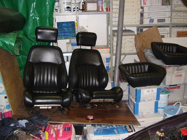

CamRaato94 Kirjoitettu 25. Heinäkuuta, 2007 Kirjoittaja Kirjoitettu 25. Heinäkuuta, 2007 Kaikki muovit tuli hinkattua hankausnesteellä. Olivat sen verran liasta ruskettuneita. Muovikatteiden viimeistelyaineena Autoglymin vinyl & rubber care, semmosta sitruunan väristä litkua, jota ruiskutetaan suihkupullosta (ei ponneaineella). http://www.kolumbus.fi/wiiklund/images5/94firebird07_sis_8.jpg Otin apukuskin penkin vasta tänään käsittelyyn nahan puhdistus / elvytysaineilla. Oli mielenkiintoista verrata että onko noista aineista oikeasti mitään hyötyä. Eli käsittelemätön vs. käsitelty. Selvästi nahan halkeilu vähenee ja nahka tuntuu pehmenevän. Vaikka vähän huuhaana noita pidetään. Tietty vois vartiotornirasvalla vetää, mutta musta väri ei oikein käy... Tässä havainnollistava kuva: http://www.kolumbus.fi/wiiklund/images5/94firebird07_sis_7.jpg
LOB Kirjoitettu 25. Heinäkuuta, 2007 Kirjoitettu 25. Heinäkuuta, 2007 Mulla tuli tämmöset samoilla aineilla
CamRaato94 Kirjoitettu 25. Heinäkuuta, 2007 Kirjoittaja Kirjoitettu 25. Heinäkuuta, 2007 Hyvin näihin amerikanmaan penkkeihin tuntuu tuo satulasaippua / nahanhoito purevan. Hyvältä näyttää sielläkin!
Chevy Kirjoitettu 25. Heinäkuuta, 2007 Kirjoitettu 25. Heinäkuuta, 2007 Mulla tuli tämmöset samoilla aineilla kiiltää,kun... pysyykö noissa penkeis enää,kun vähän kurvailee
LOB Kirjoitettu 25. Heinäkuuta, 2007 Kirjoitettu 25. Heinäkuuta, 2007 kiiltää,kun... pysyykö noissa penkeis enää,kun vähän kurvailee jos ei muuten pysy niin ajelee perse paljaana. heh heh
LOB Kirjoitettu 25. Heinäkuuta, 2007 Kirjoitettu 25. Heinäkuuta, 2007 Kannattaa tehdä syksyllä ennen talvee ja keväällä ennen kesää. Muuten mulle neuvo suutari että kannattaa märällä sienellä , huom reilusti kosteutta pyyhkiä ennen satula saippuaa. sitten levittää satulasaippua sienellä ja voi myös käyttää jotain harjaa oikein pinttyneisiin paikkoihin. sienellä hangataan kaikki paikat läpi. seuraavaksi puuvilla kankaalla hangataan kaikki paikat läpi. saippuassa on itsessäänkin jo hoitavia aineita mutta itse vedin viimeiseksi kuiviin penkkeihin aútoglymin leather care ainetta. sitä voi vaikka kerran kuussa kostealla rätillä pyyhkiä nahat läpi niin nahan kosteus pysyy hyvänä. nimittäin jos nahka kuivaa niin se halkeilee eikä se ihan pienellä palaudu nöyräksi enää. ei muuta kun hankaamaan. saippua on riittoisaa ja hinnaltaan harrastusystävällistä.
CamRaato94 Kirjoitettu 26. Heinäkuuta, 2007 Kirjoittaja Kirjoitettu 26. Heinäkuuta, 2007 ja sitä saa jostain horse shopista Hevosliikkeistä sitä saa luonnollisesti. Käsittelemättömiin nahkapenkkeihin suosittelen lisäksi öljyn näköistä nahan pehmitys / kiillostusainetta. Sillä kiiltää niin että... Kuva tuosta aineesta on noissa aiemmissa kuvissa. Vimiä / muuta hankausnestettä ei nahkaan pidä käyttää tai nahka katoaa...
