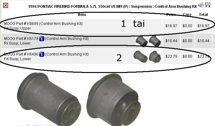

frt end control arm inner rear bushings (vapaasti kaannettyna)
Mahtaisiko tarkoittaa tätä kittiä:
Frt Susp; Lower eli kuvan kohta 2. vai 1... Hmm
94fire_bushi_hassakka.jpg}

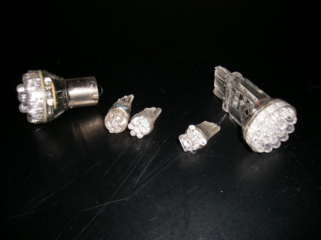

- Keltaisia vilkkuvalopolttimoita (kanta "sylvania" eli neliskulmainen riviliitin, ei pyöreä)
Noitahan meilla on kaupat pullollaan. Ihan normaalia kamaa meilla.

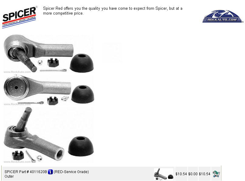

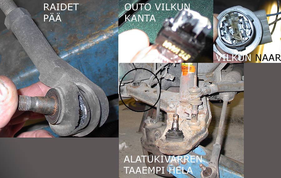

Osanimeä vaan kehiin. Tarttis ens viikolla että saatas tota kasaan. 10.9 on dealine katsastukselle. Voi kettuilla sedälle: siellähän oli raidetangot päät yms. sooshina. Ette te osaa ku naputtaa asian vierestä. Hah.
Polttimo on tyyppia 2397
Eli tarviit siis vaan pelkkia vilkkupolttimoita? Turn signal light:han se on. Jos tarviit kantoja, niin ne ovat "turn signal light (tai lamp) socket". Itse tuli tuossa pari kuukautta sitten vaihdettua juuri nuo kannat omaani. Olivat sen verran karahtaneet etta tykkasivat poltella polttimoita koko ajan.  m-

Pitää kai laittaa ne kaksi narttureikää vaihtoon. Eli uutta reikää kehiin. Pyöreä lienee helpompi vrt. neliöön.
Onkohan tää alkuperäisen veronen?
94fire_raidetangon_paa.jpg}
Veroisuudesta en tieda mutta ei ainakaan kallis ole.  :o

käykös tuohon isompi lasikantalamppu kanta nimeltään Wedge ja pienempi T-10 Wedge  ::)

Mulla löytyy vilkkuun oranssi LED poltimoa lattakantaisena vielä pari.
Missäpäin vaikutat, laita yv:tä niin saa noi satiaiset hankittua...
