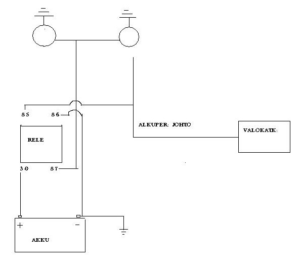

CamRaato94 Kirjoitettu 3. Lokakuuta, 2007 Kirjoittaja Kirjoitettu 3. Lokakuuta, 2007 Kutakuinkin tajusin. Jos H4 naaraspala maksaa 1,90€ niin voisihan siitä modifioida semmosen mahdollisimman paksuilla johdoilla kytkennän suoraan akulta (plus-kytkennän johdotus ja vahva maa rungosta?). Tulee ainakin virtaa riittävästi. Sulakkeet sunmuut tarvittavat vermeet. Onhan tuolla noita rautoja sun muita läpivientireikiä tuossa etuosassa autoa, että sinne saa rakennettua uudet johdot. Tuleepahan "isältä pojalle" tyyppinen ratkaisu... [edit]Tuleepa mieleeni hauska muisto kun ostin ekan F-Bodyn (88 RS 305 TBI) niin ensimmäisellä reissulla hävisi valot. Olin juuri ottanut auton liikenteeseen ja oli huhtikuun alku armon vuonna 1998. Valot hävisivät juuri pitkillä ja konehuoneessa oli jotain palanutta aromia. Valot oli vedetty sellaisella ohuella narulla. Ei ihme että olivat vähän epävarmat. Toki 10v ikä oli tehnyt kytkentöihin hapettumaa yms. Nooh positiivisena kokemuksena oli "hurja" ohituskiihtyvyys joka pisti kusemaan hunajaa, kun vetäsi ekan kerran kick downin. Noh noista päivistä on toki ruokahalu kasvanut...[edit end] Mä oon Plymariin, kahteen Astroon, Buick STW:hen ja tähän Camaroon laitellu releet sekä lyhyille että pitkille. Kuormittaa alkup. valokatkaisijaa ja johtoja huomattavasti vähemmän ja lisää valotehoa. Eli kunnon paksu virtajohto suoraan akulta sulakkeen kautta releille (rele mahd. lähellä akkua), siitä kunnon johdot polttimoille. Releen heräte alkuperäisitä lyhyiden/pitkien johdoista releelle ja sit syöttö releeltä (taas paksuilla johdoilla polttimonliittimiin) Lakkas pätkimästä valot varsikin pitkillä (kun tuolla valokatkaisijalla on jokin ylikuormasuoja vai mikä se oli?) PS. Muista maadoittaa releitten herätteen piuha kunnolla Hmmm.. olikohan tajuttavasti selvitetty? En osaa pirtää kaavioita tänne mutta kysele infoo jos tarvii

camaro82 Kirjoitettu 10. Lokakuuta, 2007 Kirjoitettu 10. Lokakuuta, 2007 Täsäpä hieno piirros Toivottavasti saat selvää. Vastaavalla tavalla lyhyille/pitkille molemmille oma releensä Jostain syystä hieman epäselvät numerot mutta releissä on yleensä painettuna nuo numeroinnit
CamRaato94 Kirjoitettu 11. Lokakuuta, 2007 Kirjoittaja Kirjoitettu 11. Lokakuuta, 2007 Täsäpä hieno piirros Toivottavasti saat selvää. Vastaavalla tavalla lyhyille/pitkille molemmille oma releensä Jostain syystä hieman epäselvät numerot mutta releissä on yleensä painettuna nuo numeroinnit Kiitokset. Pitääpä ostella noita releitä sitten, eli 1 lyhyille ja 1 pitkille... Sekä jotain 4 neliön johtoa virransiirtoa varten?
Nova Kirjoitettu 11. Lokakuuta, 2007 Kirjoitettu 11. Lokakuuta, 2007 Kiitokset. Pitääpä ostella noita releitä sitten, eli 1 lyhyille ja 1 pitkille... Sekä jotain 4 neliön johtoa virransiirtoa varten? Jos oikein hyvä niin 4 kpl sulakkeita ja 4 relettä. Virta syöttö n. 4 mm2 releille ja lampuille riittää sitten 2.5 mm2. Kun laitta joka lampulle oman releen niin lamput pelaavat varmasti vaikka yksi rele hajoaisi.
CamRaato94 Kirjoitettu 11. Lokakuuta, 2007 Kirjoittaja Kirjoitettu 11. Lokakuuta, 2007 Jos oikein hyvä niin 4 kpl sulakkeita ja 4 relettä. Virta syöttö n. 4 mm2 releille ja lampuille riittää sitten 2.5 mm2. Kun laitta joka lampulle oman releen niin lamput pelaavat varmasti vaikka yksi rele hajoaisi. Ok eli tämä on ns. kahdennettu ratkaisu. Fail safe
camaro82 Kirjoitettu 11. Lokakuuta, 2007 Kirjoitettu 11. Lokakuuta, 2007 Tuossapa ylempänä tulikin hyvät tarkennukset asennukseen. Ite oon laittanu vaan yhden releen lyhyille ja yhden pitkille mutta toki useampi parempi. Mullahan pitäis laittaa 4 kappaletta pelkästään pitkille jos tekis vimosen päälle
