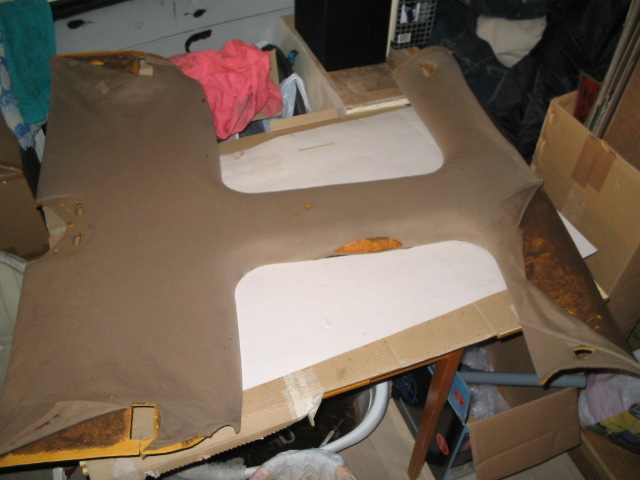

Nykyinen kattokankaan kunto:
http://i227.photobucket.com/albums/dd254/casevanova/3%20diary%20200807%20-%20010208/fire94_sisakatto.jpg

Päiväkirja update 6.2.08: Eipä löytynyt sopivan väristä nahkapalaa  (Tan/Beige RPO 642). Kattoon löytyi sentään alcantara look-alike materiaali, joka on jonkin verran painavampi kuin alkuperäinen "sukkahousu" paksuutta oleva verhoilumateriaali (Bravo 7004 Alcantra look-a-like). Rahaa palaa n. 40 eur, eli ei paljon aitoon alcantaraan verrattuna.

Valitan isoa kuvaa, mutta värisävyjen erot näkyvät paremmin isosta. Kuvassa nykyisellä kattokankaalla päällystetty aurinkolippa. Lipan alla on tuleva alcantaralta näyttävä kangas. Salamavalo hieman vääristää sävyjä. Nykyisin molemmat aurinkolipat ovat jonkin verran kulmasta taittuneita ja niitä pitää ryhdistää verhoilun yhteydessä. Alcantaraa matkiva kangas näyttää luonnossa aavistuksen vihreämmältä vrt. alkuperäinen kellertävä light beige sävy. Ero ei ole häiritsevä, varsinkin kun katossa kankaaseen ei kohdistu suoraa valoa. Huonevalaistuksessa sävy on varsin lähellä alkuperäistä light beigeä, mutta aavistuksen vaaleampi. Toisaalta kun myös aurinkolipat verhoillaan, ei värisävyeroa kattoalueelle tule.
Kangas pitäisi virittää kattoon Kiillon Kestoprenillä. Tixo paljastui liian kiinteäksi (hyytelömäinen) ja kyseisestä syystä sitä olisi pitänyt rajusti ohentaa. Kestopren on valmiiksi juoksevampaa ja verhoilun kiinnitykseen helpommin käsiteltävää.
http://i227.photobucket.com/albums/dd254/casevanova/4%20diary%200202-310508/94fire_sunvisor_startpoint.jpg
