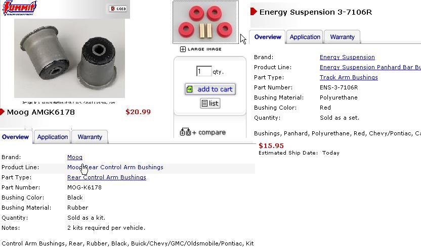

- Alatukivarsiin täysikumiset Moogin kumipuslat (maantieajettavuus)
- Jäykempi panhard-tanko
- Panhard-tankoon polyuretaanipuslat

Paketti alkaa olla kasassa. Takavaimentimeksi tulee sitten Hookerin paketti. On kromatut ulostulot, kuten tässä on aluperinkin. Takapään alatukivarsien polyuretaaniset puslat kanssa Summitilta. Hawksilta tulee poikkituki, sekä panhardin polypuslat.
