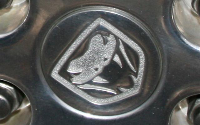

CamRaato94 Kirjoitettu 4. Huhtikuuta, 2008 Kirjoittaja Kirjoitettu 4. Huhtikuuta, 2008 Tämä ei ole enää photoshop-suunnittelukuva vaan todellinen lopputulos (uupuu keskikuppi vielä): http://www.kolumbus.fi/wiiklund/ponimages/0_vannefinal2.jpg Keskikupit mustaksi, paitsi kohouma eli "keskipultti" jätetään alkuperäiseksi, eli sivut hopea ja keskiö musta. Camaro tekstin tilalle tarvitaan "Pontiac" tarra http://www.kolumbus.fi/wiiklund/ponimages/6project_13.jpghttp://www.kolumbus.fi/wiiklund/ponimages/6project_14.jpg
TexFinn Kirjoitettu 4. Huhtikuuta, 2008 Kirjoitettu 4. Huhtikuuta, 2008 Katohan! Ei ollenkaan hassummannakoiset kiekot. Ainakaan nain yhden kuvan perusteella. Kumit muuten kaipaa vahan kiillotusainetta.
CamRaato94 Kirjoitettu 4. Huhtikuuta, 2008 Kirjoittaja Kirjoitettu 4. Huhtikuuta, 2008 Katohan! Ei ollenkaan hassummannakoiset kiekot. Ainakaan nain yhden kuvan perusteella. Kumit muuten kaipaa vahan kiillotusainetta. [edit]Joo, jotain tyre enhanceria tarvitaan. On hiontapölyssä kumit aika pahasti [edit end] Vanteen maalaus kestää katselun 50cm päästä. Ei tullut appelsiinia. Aika hyvä ruisku. Keskiökupeista ei voi puhua mitään vielä. Ne vetäsin tos muutama tunti sitten aerosolilla. Vanteet maalasi tuttava (+50v), joka teki ensimmäisen ruiskumaalauksen vuonna 1970. Harrastaja hänkin. Hylkäsi ensimmäisen pintamaalauksen ja piti jokainen (5kpl) vannetta hangata mataksi niin että "kököt" häipyivät. Kökköjä aiheutta vanteen sisällä ollut sanomalehti (takapuolella) + pultin rei'issä olleet paperitollot joiden mahtava tarkoitus oli estää maalin meneminen kierteisiin. Sivuvaikutuksena mieletön pöly kun 3,5 bar maalausruiskulla maalia painettiin. Kun paperit saivat maalia + taustalla ollut paperi poistettiin, sekä huone kasteltiin - niin matalle tehdystä lakkauksesta tuli ihan hyvä. Otan lähikuvia jossain vaiheessa jos saan sellaisen kameran joka tarkentaa kunnolla esim. 10 cm päähän.
CamRaato94 Kirjoitettu 5. Huhtikuuta, 2008 Kirjoittaja Kirjoitettu 5. Huhtikuuta, 2008 Konehuoneessa CRT performancen mutka + airfoil kikkula yms. K&N Style torvelo paikoillaan: http://www.kolumbus.fi/wiiklund/ponimages/6project_15.jpg Vanne alla. Keskikuppi vielä kuivumassa. Aika "racing" on mielestäni: http://www.kolumbus.fi/wiiklund/ponimages/0_ready_front.jpg
mikke Kirjoitettu 5. Huhtikuuta, 2008 Kirjoitettu 5. Huhtikuuta, 2008 ei hullumman näkönen ratkasu vanteille, ja ilmanputsarin ku pujotat nokan koteloon ja kierrät mutkaa hieman saat viileempää imuilmaa ehkä kaikki hyöty irti
CamRaato94 Kirjoitettu 5. Huhtikuuta, 2008 Kirjoittaja Kirjoitettu 5. Huhtikuuta, 2008 ei hullumman näkönen ratkasu vanteille, ja ilmanputsarin ku pujotat nokan koteloon ja kierrät mutkaa hieman saat viileempää imuilmaa ehkä kaikki hyöty irti Jep, tohon tarvii 90 asteen 3" mutkan tai tuon nykyisen kurvin kääntämisen toisinpäin ja 10cm 3" ilmastointiputken pätkän ja yhden klemmarin... Suunnitteilla on viedä toi ihan alas asti ja sinne sitten semmonen "spoileri" joka kääntää ilmaa suoraan tuota K&N torveloa kohti. EI tuo ole aito "cold air intake", jos koko roska on kuumassa konehuoneessa vaan se pitää tuonne alas viileään... Nyt taistellaan vielä hälyn viimeisten johtojen kanssa. On vähän ollut hommaa etsiä kaikki ajoneston sun muiden toimintojen vastajohdot autosta, vaikka kuinka on värikoodit olemassa. Eiköhän jo ens viikolla pörrätä. Huomenna sovitan noita uudelleen maalattuja keskikuppeja vanteisiin. Saapi nähdä myös miten ne käytännössä sopii vai jätetäänkö vaan kromipulteille ym.
