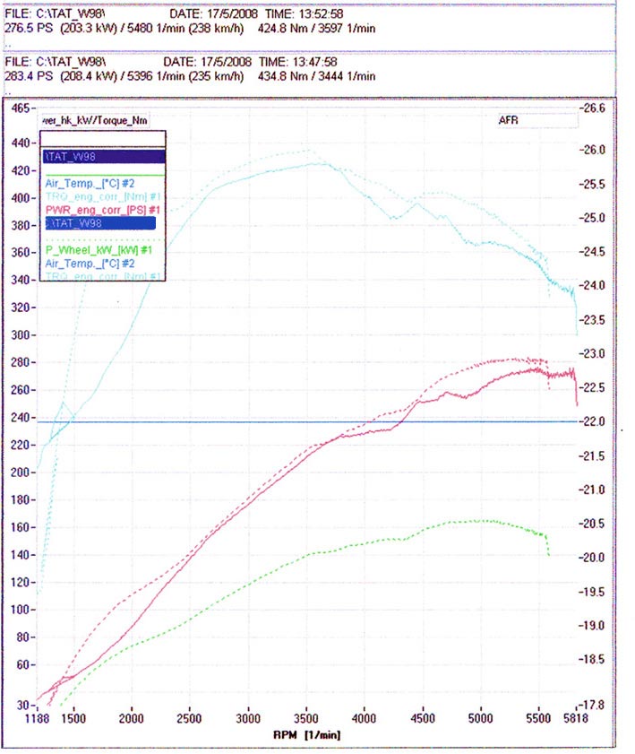

Nyt on dynotettu ja pysyi nipussa. Antoi jopa 8 heppaa enemmän kuin vakiolle luvataan, sekä ns. huonommalla ja kuumemmalla koneella tehdyllä vedolla myös +1,5 hevosvoimaa. Kaikki hyvin. Dyno-heppu ei vetänyt rajoittajaan ku alko nopeudet olemaan luokkaa 255km/h. Pitkä perä ... Ei hyvä ainakaan testaukseen, mutta ah niin vähäkulutuksinen täällä maailman hinnakkaimman menoveden maassa. Kuva alla.
#1: 283,4 hv (208,4 kW), 434.8Nm
#2: 276,5 hv (203.3 kW), 424,8Nm
dyno_180508_results_web.jpg}
