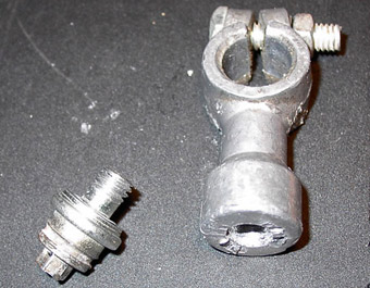

3. Perkeleen sivunapa-akun - navan konversiokappaleesta meni kierteet. Konversiokappale on sellainen normaali akunkenkä, joka on ruuvattu sivunapaliittimeen jatkoksi. Onko tuttu mokkula? Pitääpä kysyä RP:stä ko kappaletta. Oli niin pehmeät kierteet, että antautuivat. Joku imbesilli on tähän ostanut Euro-akun ja tottakai väärän kätisenä, eli + ja - johdot ovat venytettynä ristiin tämän auton puolisuuteen nähden väärille puolille. Pitää kai ostaa kunnon sivunapa orkkisakku niin pääsee tästäkin.
Laita mielummin vaan piuhat uusiks ja kunnon normiakku tilalle. Noi adapterit on ihan suolesta.

Nyt on mutterilla ja pultilla viritetty toi sivunapakiinnike osaksi tavanomaista akunkenkää. Toimii silläkin, mutta teen siihen vielä pitävämmän pultti/mutterikontaktivirityksen, ettei tärinästä löysty ja pistä sähköjä ajossa poikki...
http://www.kolumbus.fi/wiiklund/ponimages/0_akunkenkaviritys.jpg
Tuossa alimmassa liitekuvassa on kuvattuna se oikeaoppinen kiinnike joka puuttuu (rikkoutunut) - navan tilalla nyt toimittaa tavanomainen prikka, johon kiinnitetty sivunapakenkä mutteri virityksin. Huomenna alkaa myös panhard-tangon pintakäsittelytyö. Nylon-laikka on valmiina odottamassa poran nokassa. Ei muutaku kovaa hiomista ja valmistamista Würth ruosteenestomaalausta varten. Nähtävästi panhardin väriksi tulee metallin vihreä eli auton omaa väriä lähellä oleva sävy.

Taidanpa modifioida vaan paremmat muunnoskengät noihin tehtaan sivunapakiinnikkeisiin. Kunnon isolla pultilla ja lukkomutterilla ettei lähde irti. Eiköhän se siitä.
