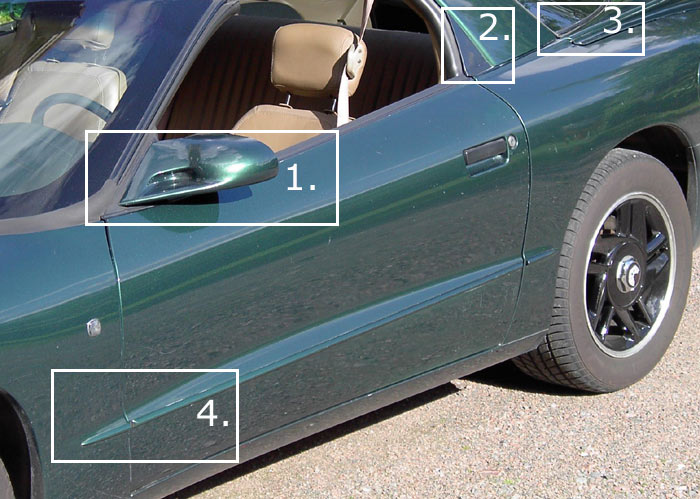

CamRaato94 Kirjoitettu 23. Huhtikuuta, 2009 Kirjoittaja Kirjoitettu 23. Huhtikuuta, 2009 Tarvitsisin vähän neuvoja purkua varten... Voimallahan nuo lähtevät, mutta olisi mukavampi ottaa irti ehjänä. 1. Tämä ulkopuolen kumilista "harja", joka koskettaa sivuikkunaa, kun sitä nostaa ja laskee. Sisäpuolen lähtee ottamalla ovipahvin irti, koska on osana sitä. Lähteekö ihan nostamalla vai miten? 2. Kolmiomallinen musta pala. Ilmeisesti vaan vetästään irti? 3. Takalasin alareunan ympäri menevä musta kumijuttu (tiiviste tms). 4. Oven sivulista. Onko pahan näköinen ilman? Tähän siis siimaa väliin. Minkälaista liimaa pitäisi käyttää liimauksessa vai oliko tuossa jotkut "kynnet", jotka menee oveen kiinni?
F350 Kirjoitettu 24. Huhtikuuta, 2009 Kirjoitettu 24. Huhtikuuta, 2009 Ainakin 3gen tuo sivulista(4) on vain kaksipuoleisella teipillä kiinni. Automaalaamoista saa sitä "oikeaa" teippiä, millä ne pysyy pesuissakin kiinni.
Nupa Kirjoitettu 24. Huhtikuuta, 2009 Kirjoitettu 24. Huhtikuuta, 2009 2. alla menee koko matkan kattopala, jos repäset irti ni taitaa haljeta. Jätä kii vaa
pantera Kirjoitettu 24. Huhtikuuta, 2009 Kirjoitettu 24. Huhtikuuta, 2009 1.kolmiopala lähtee irti kun peili on irrotettu ja oven sisäverhous on pois, on muutamalla 6mm pultilla kiinni 2. irti vaan, mullla on uus tehtaan paketissa jos halkee , ei oo juurikaan kyllä kiinni, vaihoin tollaset pontiac logolliset kerran, ei paharasti 3 hankala, ei saa irti vioittamatta vanhaa jos irrotat joudut hommaan uuden 4 sivulista turha, pois vaan

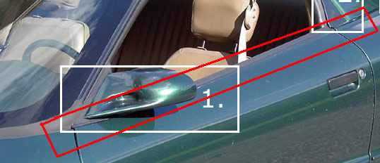

CamRaato94 Kirjoitettu 24. Huhtikuuta, 2009 Kirjoittaja Kirjoitettu 24. Huhtikuuta, 2009 Mites toi kumilista, joka on kuvassa rajattu punasella viivalla ? Se kai on kiinni ihan painaen vai onko jotkut nastat tms. oven päädyissä? Sisäpuolen vastaava oli osana oven sisäpahvia...
pantera Kirjoitettu 24. Huhtikuuta, 2009 Kirjoitettu 24. Huhtikuuta, 2009 Mites toi kumilista, joka on kuvassa rajattu punasella viivalla ? Se kai on kiinni ihan painaen vai onko jotkut nastat tms. oven päädyissä? Sisäpuolen vastaava oli osana oven sisäpahvia... tossa on muistaakseni sellaset kynnet, kääntaa kun nostaa niin irtoo
