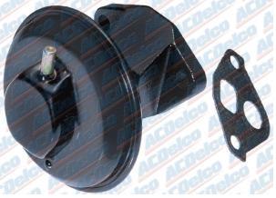

Moottorivalo on useasti syttynyt EGR-valvesta. Vaikka valve on ohjelmoitu siten, ettei aukea, valo syttyy. Tyhjäkäynti on ollut epätasainen ja kruisellakin on vähän rykinyt ennenkuin ylämäessä vaihtaa pienemmälle. Nämä ongelmat erityisesti alueella 500 - 1300 kierrosta eli ns. alakierroksilla. Tässä SHBOXista:
Too much EGR flow will dilute the a/f mixture and make the engine run rough or stall. Excess flow weakens combustion and may result in the following conditions:
# Engine stops after cold start
# Engine stops at idle after deceleration
# Vehicle surges during cruise
# Rough idle
Too little or no EGR flow allows combustion temps to get too high during acceleration and load conditions. This could cause:
# Spark knock (detonation)
# Engine overheating
# Emission test failure
Näistä pätee ainakin: Vehicle surges during cruise (kruisella rykimistä), Rough idle (hieman epätasainen tyhjäkäynti).
ODB-1 -94:sessa ilmeisesti menee kuvan osalla eli: ACDELCO Part # 2145083 More Info {#17113381}
VALVE,EGR PROD 17092160; w/o LEADED FUEL EMIS EXPORT (NM8)
VAI pitäisikö koko EGR + ilmapumppu poistaa? Tämä EGR osaltaan myös pudottaa koneen lämpötilaa [EDIT lisäys], ainakin ton listauksen mukaan, koska jos EGR valve on liian kiinni voi ongelmana olla liian korkeat lämmöt. Toi venttiilihän kierrättää pakokaasuja palostilasta puhtaan imuilman sekaan...

egr_kuin_ddr.JPG}

ettei vaan egr oo rikki ja pysy auki ?
Itse poistin ko aparaatin, tuon hot scammi kitin asennuksen aikoihin lloyd elliotti sekä ion zoltan (madz28.com) sanos ettei jyrkemmällä nokalla tarvita eegeeärää...
Ei ainkaan oma autoni nakuta , ei sitte millään,  noh lt-4 knok module on, ja ion sääti myös knock tunnistusta jotenkin.  Vielä ei oo hajonnu auto  ;D
Löytyy yks ylimääräinen EGR venttiili sinne imusarjan taakse. ;)
No p**kele. Tulikin sitten käytettyä elämän turhin n. 50 eur tommoseen brand new venttiiliin. Saan itekkin sen siten varmaan jo ensi kesänä laittaa myyntipalstalle, jos tulee uusi nokka... Mutta tosiaan tämän vakionokan kanssa on annettu mm. jenkkiautopurkaamosta "ystävän neuvoa" pitämään se EGR-toimivana, kunnes vaihtaa nokkaa. Syy miksi tiukempi nokka esim. LT4 Hotcam ei tarvitse EGR-venttiiliä, koska se jotenkin luonnostaan paremmin kierrättää pakokaasuja. Nyt semmonen tatti tonne koneen taakse vielä vaihdetaan, koska siitä ei ainakaan haittaa ole. Kakkastuu kone sisältä, mutta lienee jo tällä hetkellä aika kakkastunut menneiden 14 vuoden aikana.
Löytyy myös täältä.

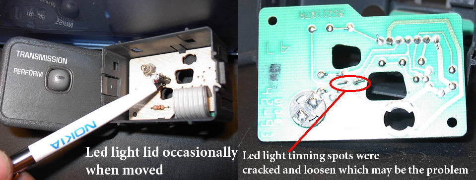

1. Askartelu senkun jatkuu. Taas keskikonsoli veke. Rasvasin vähän tuota shift pad mekanismia kun oli vähän jäykkä... Lisäksi ongelmia Performance-buttonin kanssa. Tilasin purkuosan, mutta siinä pirulaisessa oli sama vika kuin nykyisessä painikkeessa  >:(  Eli kun painat Transmission Perform niin ilmeisesti tämä "2.ohjelma" aktivoituu, mutta et pysty sitä varmistamaan kun merkkivalo "Perform" ei syty. Alkoi sitten ottamaan päähän ja vetäsin koko piirilevyn esiin ja juotin ylisuurella kolvilla Led-polttimon kannat paremmin. Nyt Led-syttyy, mutta toivottavasti ei aiheutunut mitään uusia vahinkokytköksiä piirilevyyn. Savua ei ainakaan noussut eli ei täysi fiasko ollut tämä fixing operation. Pitää hommata Wellerin semmonen kynänkärjen kokoinen tarkkuuskolvi jostain lainaan niin alkaa homma sujumaan.

perfbutton_avattu.jpg}
