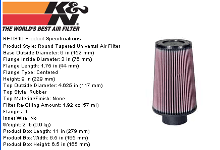

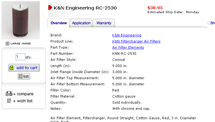

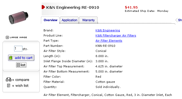

CamRaato94 Kirjoitettu 7. Kesäkuuta, 2008 Kirjoittaja Kirjoitettu 7. Kesäkuuta, 2008 Oisko se siinä Summitilta: Sisään 3" Korkeus 20 cm Alapään leveys 12,5cm Yläpään leveys 11,56cm Nykyinen on: Sisään 3" Korkeus 14cm Alapään leveys 12,5cm Yläpään leveys 16,0 cm Öö, tässä nykyisessä on enemmän leveyttä yläpäässä... Mutta kokonaispinta-ala ratkaisee...
CamRaato94 Kirjoitettu 7. Kesäkuuta, 2008 Kirjoittaja Kirjoitettu 7. Kesäkuuta, 2008 Tämä alkaa olla sopiva, jos se tonne sopii: Sisään 3" Korkeus 22,5cm Leveys alhaalla 12,5cm Leveys ylhäällä 12,5cm

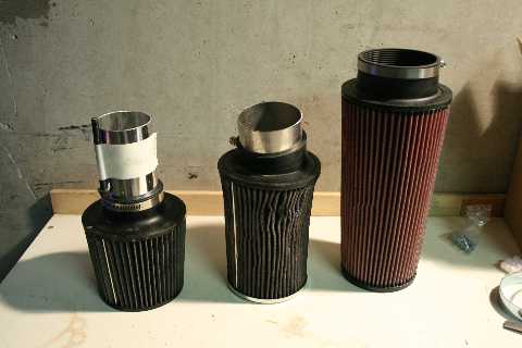

-vellu Kirjoitettu 7. Kesäkuuta, 2008 Kirjoitettu 7. Kesäkuuta, 2008 Kyllä sinne aika iso mahtuu kun mullakin on tämä mahdutettu sinne: http://store.summitracing.com/partdetail.asp?autofilter=1&part=KNN%2DRE%2D0860 Vaparissa sinne riittänee pienempi Tässä vähän kokoeroja
CamRaato94 Kirjoitettu 8. Kesäkuuta, 2008 Kirjoittaja Kirjoitettu 8. Kesäkuuta, 2008 Mistäs moottoripyörä tms. liikkeestä kannattaisi tota filtteriöljyä hommata? Tässäpä luultavasti riittävän iso: Alaosan leveys 15,2 cm Yläosan leveys 11,7 cm Korkeus 22,9 cm
