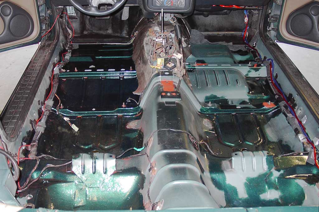

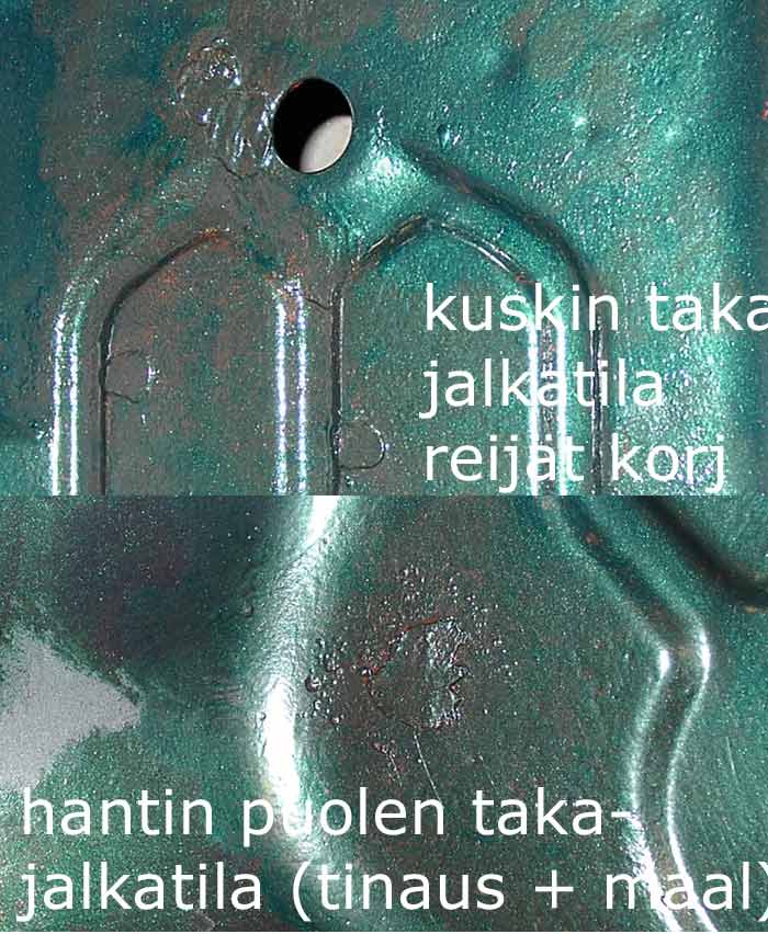

26.8.07 päiväkirjapäivitys: Valmista tuli, nyt tinattu + ruoste-estomaalattu ja pintamaalattu!

Onko se heti ruosteessa vai optinen harha?  :D
punavärinen Würth Rost-Stop pohjamaali vähän peilaa läpi. Tohon tulee vielä 2k lakka päälle. Eli 2xWürth Rost-Stop, 1xMetallivih, 1x2k lakka. Kaikki pensselillä tottakai että tulee kunnon kalvopaksuus :)... Ei siis ruosteessa (vielä, eikä toivottavasti seuraavaan 5/10-vuoteen)...

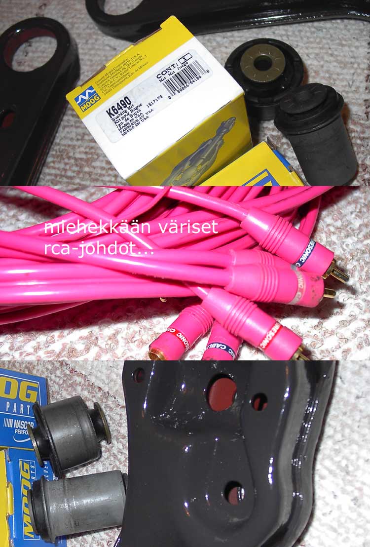

Noihin pistettiin toi "blinqlinq" öklö-kiiltävä polyuretaanialkydilakkamaali vähän niinkuin "uhri" maaliksi. Kivet kuitenkin hakkaa. Taidanpa nuo alapuolelta käsitellä vielä massalla, ettei kiveniskut pistä ruostumista taas uudelleen alkuun. Toki taidan kastaa koko tukivarren Dini ML:ään... Säilyy niin kauan että kyllästyn ja hommaan semmoset super putkirunko-racing alatukivarret ja joku saa noista lähes uuden veroiset tukivarret itselleen...
Huomenna sitten sisusta nippuun. Ajattelin samalla johdottaa auton subwoofer-vahvistinta varten, vaikka vahvaria ei vielä ole. Subwoofer sen sijaan on. Pitääpä pultata levy tuonne kuskin puolen takakontin sivuun ja siihen subi kiinni. Onko jollain jotain toimivaa edukasta vahvistinta? RCA-johdot löytyi. Joku biltema-virtajohto pitää vetää edestä taakse. Pirullinen noita johtoja on sisustamaton paikalleen laittamisen jälkeen enää vedellä...
94fire_puslaa_rcapiuha.jpg}

Hain motonetistä ne johdot. Virtajohto on punainen 16 neliöö ja RCA tommonen sininen. Näkyy kuvassa mukailemassa oikeaa johtokourua (apukuskin puoli).  Tänään tuli laitettua pesty lattiamatto takaisin. Oli kuin aurinko olisi alkanut paistamaan kun alkuperäinen beige (keltainen) matto oli takaisin lattialla. Kuvia myöhemmin. Jäi vielä vähän kesken. Pitää virittää nuo ergo superhyper ilmasäädöt toimintaan... Oli + johto poikki tulojohdosta. Pitää tehdä uudenlainen irrotettava pikaliitin siihen. Kuvassa alla näkee yhteenvedon kuinka laajalta alueelta jouduin lattiaa uudelleen maalaamaan.
94fire_kaikki_latt_korj_val.jpg}

Pitäisi tota omaa pickupin lavaa laittaa yhdestä veemäisestä reunasta parempaan kuntoon. Mistä tota BRUNOX-epoxy-ruostekamaa saisi pk-seudulta vai onko joku muu vastaava aine parempaa?
Onhan noita vastaavia. Kuitenkaan esim. Mastonin vastaavaa en laittaisi. Oli kuin vettä vrt. tämä Brunoux. Itsellä ei Brunouxin päälle vedetty 1-komponentti Würth Rost-Stop  tahtonut pysyä. Pyki pois "kuoriutui ja veti makkaralla". Näet ongelman vanhemmissa kuvissa. Jotkut kehuu jotain vasaralakkaakin, että pysyy jopa vuosia ruoste alla jemmassa...
Suosittelen hiekkapuhallusta siihen reunaan? Itselläkin meni tossa pohjassa pari kohtaa uusiksi kun ei yksinkertaisesti nää mekaaniset laikat (ns. neekeri) ottaneet pohjia myöten sontaa pois. Sinne ei saisi jäädä yhtäkään ruskeaa/tummaa/mustaa pistettä, vain kiiltävä pelti. Periaatteessa noiden ruosteen estäjien, kuten Brunouxin väitetään toimivan. Mutta kuten täällä foorumilla jo joku kirjoitti, heti kun tulee kosteutta seisovaa vettä tms. niin tilanne muuttuu. Yritä pohjat putsata niin hyvin kuin mahdollista. Sitten jotain ruosteenestäjää ja päälle kunnon ruosteenestopohjamaalia (sisältää näitä samoja maaöljy yms. aineita, joita mm. kotelosuoja-aineessa). Joku palstan ammattipintakäsittelijöistä vois antaa lopullisen reseptin...
