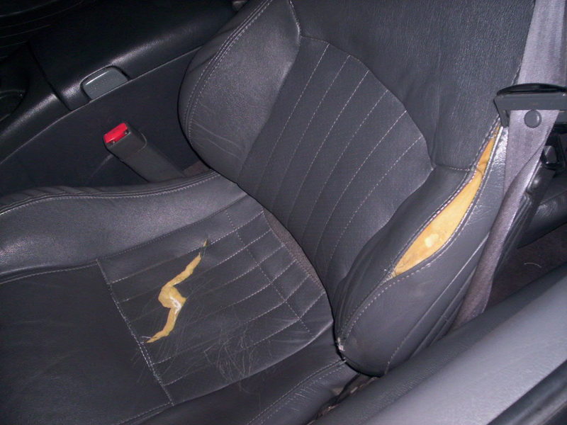

Oiski Kirjoitettu 26. Heinäkuuta, 2007 Kirjoitettu 26. Heinäkuuta, 2007 Loistavaa, näin nämä projektisivut pitäisikin tehdä Ihmeellistä ainetta tuo satulasaippua, pitää ittekkin syksyllä käsitellä. Oliko penkin irroitus millainen operaatio? Kuskin penkki olisi pitänyt käsitellä aikapäiviä sitten. Nyt se näyttää siltä, että sen olisi käsitellyt sarjamurhaaja veitsellään..
CamRaato94 Kirjoitettu 26. Heinäkuuta, 2007 Kirjoittaja Kirjoitettu 26. Heinäkuuta, 2007 Loistavaa, näin nämä projektisivut pitäisikin tehdä Ihmeellistä ainetta tuo satulasaippua, pitää ittekkin syksyllä käsitellä. Oliko penkin irroitus millainen operaatio? Kuskin penkki olisi pitänyt käsitellä aikapäiviä sitten. Nyt se näyttää siltä, että sen olisi käsitellyt sarjamurhaaja veitsellään.. Irrotus on käytännössä: vöiden ohjain irti (2 kpl ristipää), penkki irti (4 pikkupulttia kokoa 13). Näin siis 1994. Jos otat lattiamattoa irti niin keskikonsoli kansssa pois. Sen irrotus on oma juttunsa, mutta ei vaikeata.

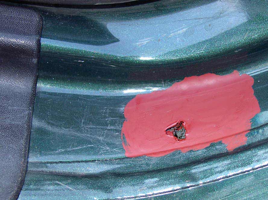

CamRaato94 Kirjoitettu 3. Elokuuta, 2007 Kirjoittaja Kirjoitettu 3. Elokuuta, 2007 Kuvassa takaluukun alueelta löytynyt reikä. On autossa olevan takaluukun vastaosan tiivisteen vieressä. Reikä ei siis takaluukussa vaan auton posken sivuosassa... Reiästä kun olen valolla tarkistanut ei ruostetta näyttäisi olevan kotelossa. Pitääpä ruiskuttaa tästä "kätevästä" reiästä Dinitrol ML:ää. Ehkäpä myös pinseteillä kaivaa se ruostekökkäre joka on pudonnut kun löin tuon reiän auki.

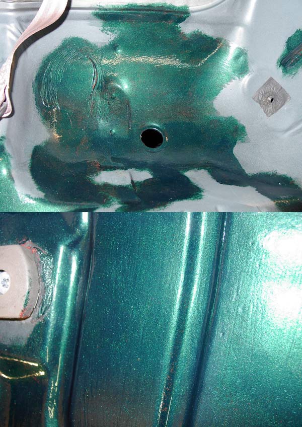

CamRaato94 Kirjoitettu 7. Elokuuta, 2007 Kirjoittaja Kirjoitettu 7. Elokuuta, 2007 Apukuskin jalkatilasta näkymä. Alemmassa kuvassa näkyy kuinka maali on kuoriutunut Brunoux ruosteen muuntimen takia. Tämä kuoriutumisilmiöä tapahtui kaikissa niissä kohdissa joissa tätä muuntajaa oli käytetty. Pelkän Würth pohjamaalin alueella ei ollut tätä ongelmaa. Huvittavaa on vain ilmiön mahdollisuus. Miten pohjuste, joka ei ole suorassa kontaktissa pintamaaliin voi pilata pintamaalin tartunnan? Siis tuossa välissä on 2 kerrosta Würthia ja vasta Würthin alla on pohjuste. Mielenkiintoista kemiaa.

CamRaato94 Kirjoitettu 7. Elokuuta, 2007 Kirjoittaja Kirjoitettu 7. Elokuuta, 2007 Tässä näkyy miten hyvin metallivärimaalin "kiderakenne" on syntynyt. Tässä on käytetty sellaista sutia jota ei voi pyyhkiä sivusuunnassa. Vain töpöttää ylös - alas. Tosi hidas tapa maalata. Päälle on vedetty 2-komponenttilakka. Pintamaalia 1 kerros + korjauskierros niihin kohtiin joista paistaa pohjamaali. Joistain kohdin jäi pohjamaali hieman paistamaan, mutta lakka viimeistelee pinnan keston. Myöskään maton alla näkymättömissä tärkeintä on pohjatyön laatu, ei pinnan kauneus. Osa alueista on edelleen pohjavärissä koska autoon joudutaan tekemään muutama pohjan hitsaus. Peltiä uusitaan n. 10cm x 10cm pala. Onneksi nämä peltityöt ovat keskellä peltiä eivätkä missään saumoissa tms. onkaloissa...
JousiT Kirjoitettu 7. Elokuuta, 2007 Kirjoitettu 7. Elokuuta, 2007 Ei se ruostejuttu läpi taida puskea. Pohjamaali vaan ei ole tarttunut siihen kiinni ja nyt pintamaali tarttuessaan pohjamaaliin vetää sen irti. Isot pojat kerto...
